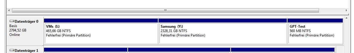

Taucht die 3TB in der Datenträgerverwaltung / Explorer mit vollen 3TB auf ?
Zb. :
