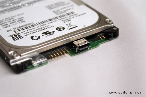

Erst einmal ist überhaupt nicht klar, ob in dem Gehäuse überhaupt eine SATA-Platte steckt (im eigentlichen Sinn), denn günstige Hersteller verwenden gerne mal Platten, wo der USB-Port quasi direkt auf der Platine ist und das dann statt normaler SATA-Anschlüsse... Aber selbst im Idealfall, sind die Intenso-Platten keine Raketen... wenn du also nicht gerade einen HUB und wahnsinnig viele Platten da dran hängen hast, sollte die Geschwindigkeit vollkommen ausreichen und du hast keine Nachteile.

Rome1981 schrieb:günstige Hersteller verwenden gerne mal Platten, wo der USB-Port quasi direkt auf der Platine ist

edit: Platten mit aufgelöteter USB-Buchse gibts afair bisher nur in 2,5".

Ürigens, in externen Gehäusen gibt es extra Controller, die die Verbindung zwischen einer SATA3-Schnittstelle und eine USB-Schnittstelle realisieren. Aufgelötete USB-Schnittstelle - schwachsinn.
