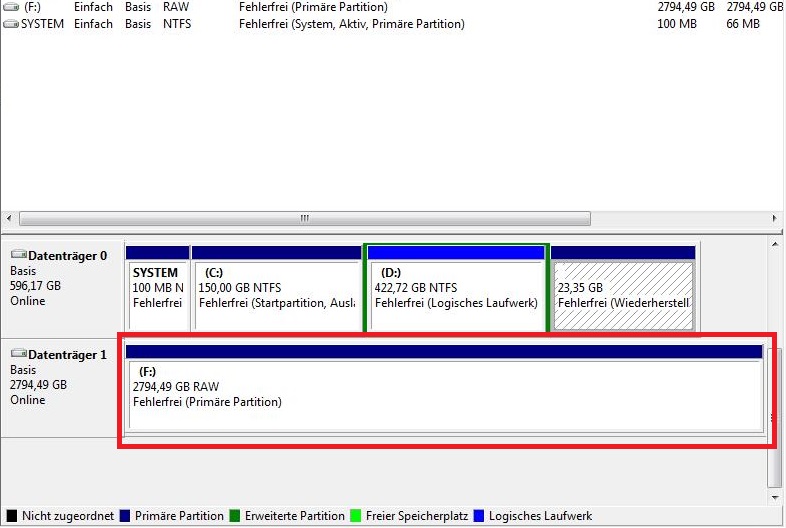

Bin gerade nach Hause gekommen, und habe die Datenträgerverwaltung aufgerufen. Nun wird die Festplatte als RAW angezeigt und ich kann nicht mehr darauf zugreifen (Hätte mal meine Klappe halten sollen). Die Daten sind mir natürlich nicht egal, ich bin mir aber auch nicht sicher, wieviel ich davon auf anderen Festplatten habe, da mir vor kurzem mein Desktop PC abgeraucht ist und ich dabei erstmal Dateien auf genau DIESER Festplatte gesichert hatte. Im Moment ist der Wurm drin

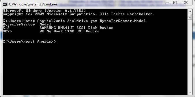

Nachtrag: Habe gerade nochmal Testdisk laufen lassen. Ich kann meine Daten auch noch sehen. Habe eine Word Datei mal kopiert, hat dann aber immer noch 0 kb.

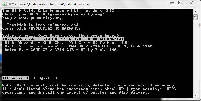

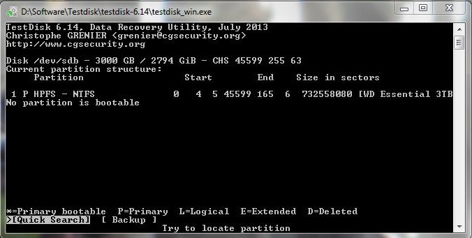

Ich habe gerade noch eine Anleitung für Testdrive gefunden, und habe das Programm noch mal meine Festplatte analysieren lassen. Siehe Screenshot
10hmbAir13 schrieb:
? wie modelt die externe Festplatte ein ntfs-Datei in eine RAW-Datei um? :freak:
Datei? Meinst du Dateisystem oder wirklich Datei? RAW bedeutet in diesem Fall hier, dass die Partition kein Dateisystem hat, sprich, das Dateisystem wird nicht gefunden/erkannt.
@TenTonHammer
Mit jedem weiteren "Selbstversuch", wobei du schreibend auf die Platte zugreifst, verminderst du die Chance die Daten später noch retten zu können. Lass dir von Leuten helfen, die sich mit dieser Art von Problemen auskennen. Ich hatte dir vorhin schon drei Namen genannt. Schreib sie doch einfach mal an.
/Edit
Das sieht gut aus. Wende dich aber an andere (z.B. Fiona) um das bestätigen zu lassen, bevor du irgendetwas ausführen lässt.

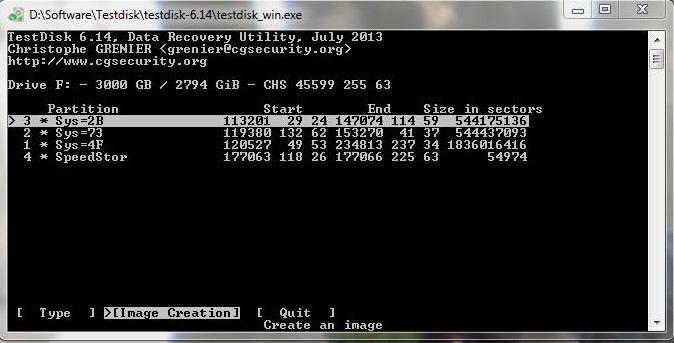

So, jetzt habe ich Testdrive NOCHMAL drüber laufen lassen. Es gab eine Sache die mich gestört hat, die ich aber nicht für so wichtig gehalten habe. Die Festplatte wird 3 Mal angezeigt. Ich habe immer die Zeile mit dem passenden Laufwerksbuchstaben ausgewählt. Jetzt habe ich gerade mal eine "andere" genommen und da stand "No Partition ist bootable". Ich hab den Verlauf mal als Screenshots angehängt.
Ok Madnex werd ich machen. Danke dir
@Mandex: Hier nochmal der Screenshot
@Madnex: Anfrage an Fiona ist raus

Guten Morgen.
Ich habe die Festplatte erstmal wieder so hin bekommen, dass sie nicht mehr als RAW angezeigt wird und ich wieder über den Windows Explorer auf die Festplatte zugreifen kann. Ich habe die Dateien, die nicht bei 0 Kb stehen, auf mein NAS kopiert. Die Festplatte wird unter Testdisk 3 mal angezeigt. Bootsystem ist jetzt ok und identical. Aber wenn ich die 3 Bezeichnung auswähle bekomme ich eine weitere Aufstellung, mit der ich nichts anfangen kann. Im Explorer werden auch nur knapp 750GB Gesamtgröße angezeigt. In der Computerverwaltung wird die volle Größe von 3TB angezeigt. Ich würde mich weiterhin über Hilfe freuen

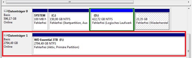

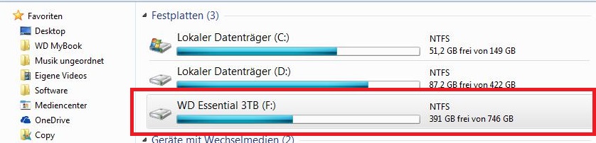

Situation ist im Moment folgende:
1. In der Datenträgerverwaltung wird die WD mit der vollen Größe angezeigt
2. Im Explorer nur mit 746GB
3. Bei Testdisk wird vier "Bereiche" (siehe Screenshot) angezeit, mit denen ich nichts anfangen kann
Muss man die vielleicht in die richtige Reihenfolge bringen??
4. Die Bootsequenz scheint ja wieder zu stimmen.
Kann ich irgendwas machen?? Ich habe das Gefühl, dass ich es nur ein "Software" Problem ist
Wie "im Explorer werden auch nur knapp 750 GB Gesamtgröße angezeigt"? Im Explorer werden lediglich Partitionen dargestellt aber keine physischen Laufwerke. Demnach müsstest du in der Datenträgerverwaltung eine rund 750 GB große Partition sehen und der Rest ist entweder nicht zugeordnet oder die sonstigen Partitionen haben keinen Laufwerksbuchstaben vergeben bekommen.
/Edit
Ist die externe Platte komplett von WD, also Gehäuse und verbaute Platte?
@Madnex: Nein, unter der Datenträgerverwaltung wird eine 2749GB große NTFS Partition angezeigt
Nur im Windows Explorer sind es 746GB
Die Festplatte habe ich genauso wie sie ist neu gekauft
Hm.. das deutet auf ein Adressierungsproblem hin und ist, insbesondere für neuere USB3.0-Gehäuse, eher ungewöhnlich. Aber dann müsste die Platte, bzw. die Partition auch in der Datenträgerverwaltung nur mit 746 GiB erkannt werden. Testdisk erkennt das Laufwerk ja auch mit den vollen 3 TB. Alles irgendwie seltsam.

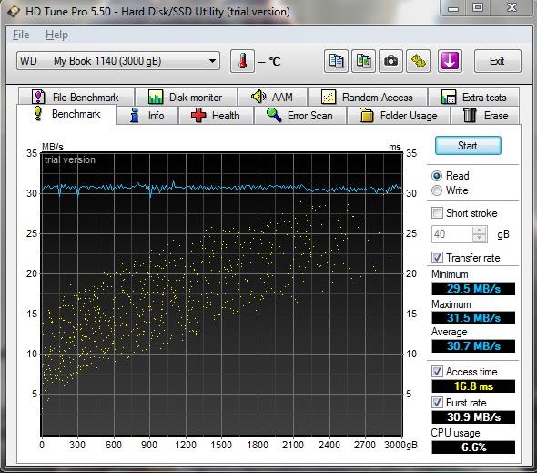

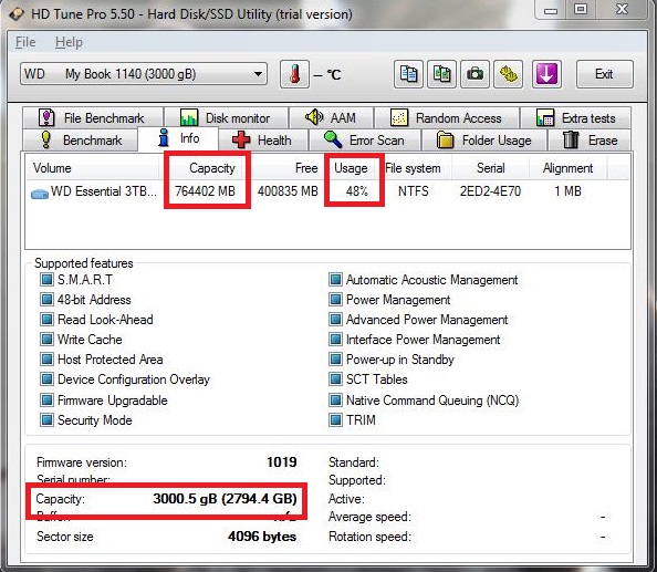

Um ein Adressierungsproblem auszuschließen bzw. zu bestätigen, lade dir bitte mal die aktuelle Trail Version von HD-Tune Pro (die HD-Tune Freeware ist dafür nicht geeignet) herunter und lasse den Benchmark (nur lesend) durchlaufen. Mach von dem Fenster wieder ein Screenshot und stelle es hier rein.
Fiona hat nich nicht geantwortet. Bin kurz weg, dann mach ich das sofort. Danke nochmal
@Madnex: Here you go
Auch hier tauchen wieder die 746 GB auf (siehe zweiter Screenshot)
Laut dem Zugriffsmuster besteht kein Adressierungsproblem. HD-Tune Pro zeigt die eine angelegte Partition aber auch nur mit 746 GiB an. Somit dürfte die Anzeige in der Datenträgerverwaltung nicht stimmen. Hinzu kommt, dass die Sektorgröße anscheinend 4096 Bytes ist und du die Platte somit nicht einfach ausbauen und direkt per SATA anschließen kannst.

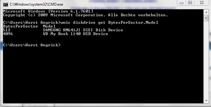

Im Übrigen bist du mir das Ergebnis zur WMIC-Abfrage aus Beitrag #15 immer noch schuldig.
