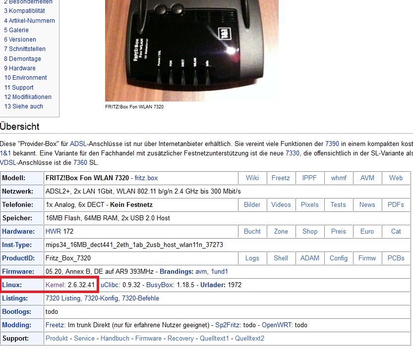

- die externe WD-Platte hing an einer Fritz-Box, auf der höchstwahrscheinlich ein Linux (welche Kernel-Version?) läuft.

- Kernel Version Fritzbox: Wo finde ich die, dann schreib ich sofort zurück

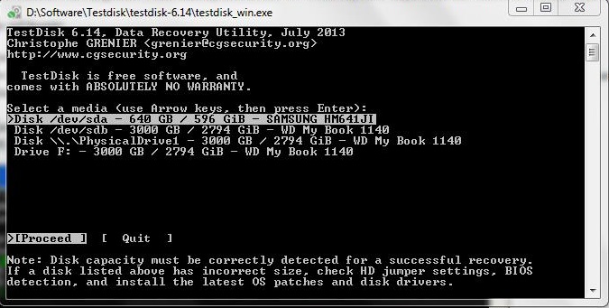

- Ich habe bereits alle vorgeschlagenen Testprogramme (Testdisk, HD Tune, GetDataback (versteh ich garnicht) etc.. Das von WD lief wie gesagt 24 Stunden und hat keine Fehler festgestellt.

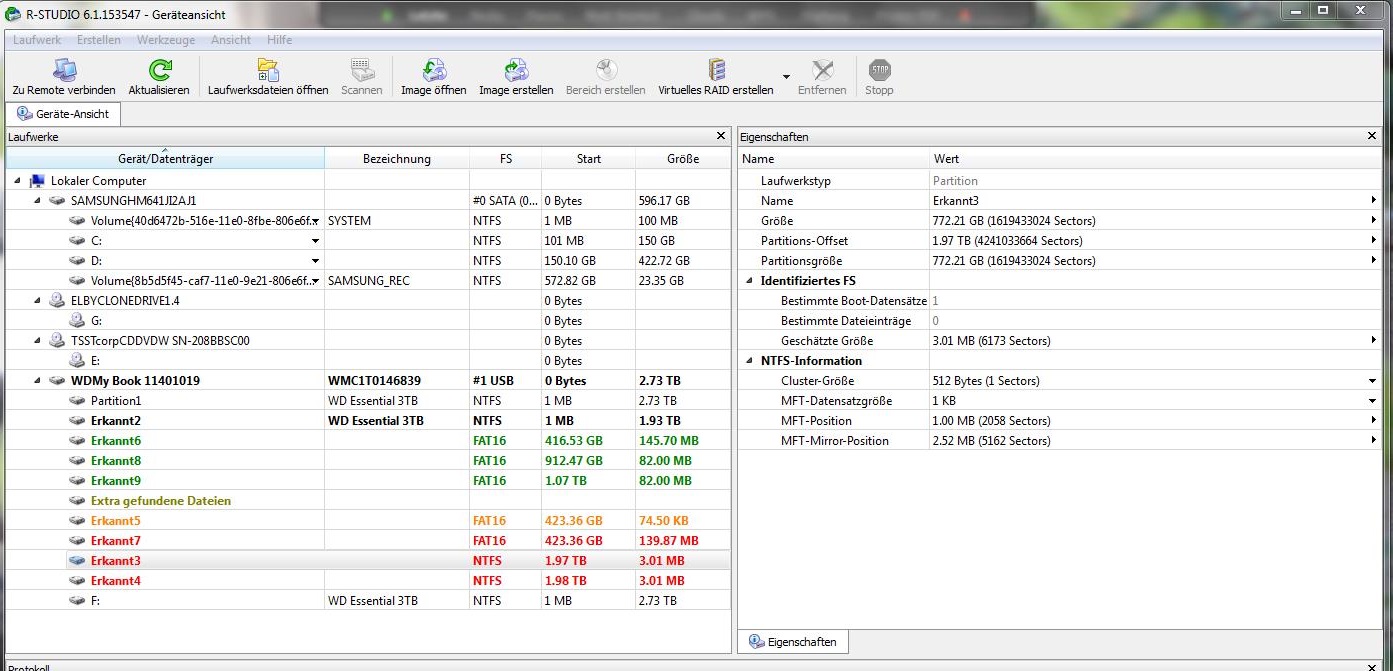

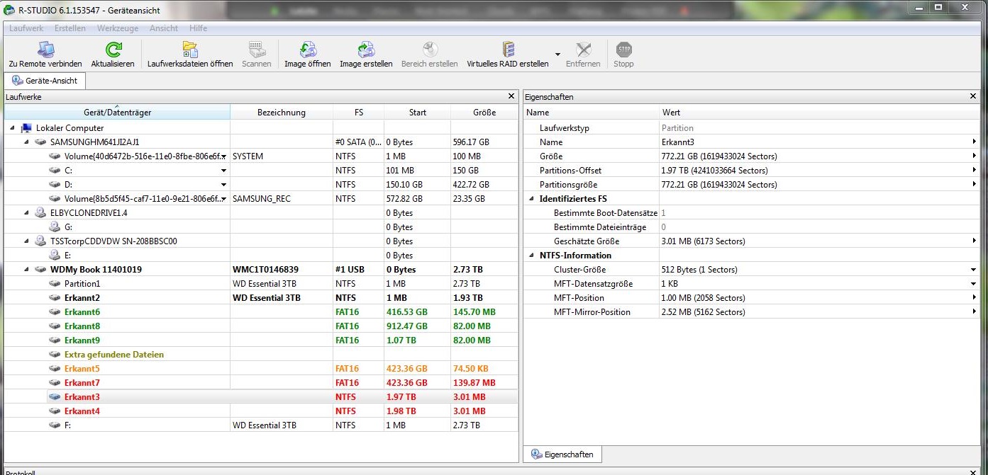

- Im Moment läuft R-Studio (auch schon seit über 12 Stunden). Ich habe einen Screenshot vom Zwischenstand gemacht.

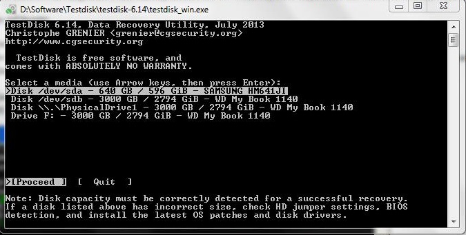

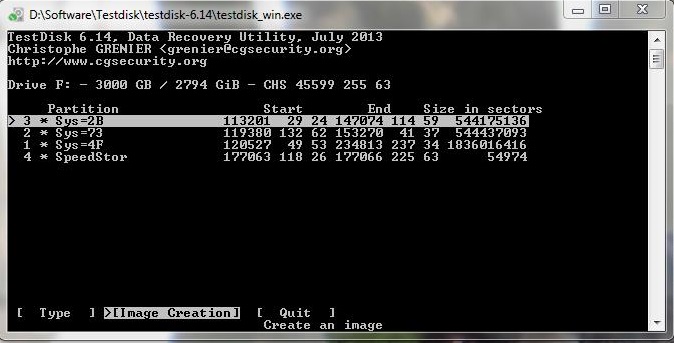

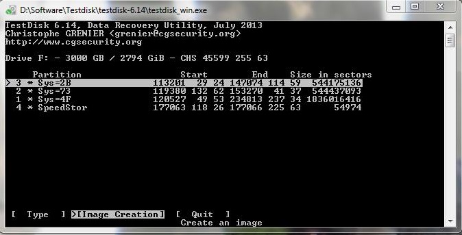

- Testdisk: Ich hänge die Screenshots nochmal an, da ich denke (warum auch immer), dass man daraus was machen kann. Ich habe auch das Gefühl, dass diese Screenshots untergegangen sind, oder vielleicht erklärt mir jemand was ich da sehe.
- Zum Ausbau der Festplatte: Würde ich natürlich ungern machen. Ich hatte das auch schon vor, da ich diese Festplatte in das NAS einabauen wollte. Habe mir das auf Youtube angeschaut und mich dagegen entschieden, da ich das Gefühl hatte ich mach da mehr kaputt, als alles andere. Die Festplatte hat auch noch Garantie. Also würde ich das wirklich als allerletzte Lösung wählen. Übrigens habe ich mir vor kurzem eine Docking Station gekauft:
http://www.amazon.de/gp/product/B00GIDSYYW/ref=oh_details_o02_s00_i00?ie=UTF8&psc=1
Also schaut doch bitte nochmal über die drei letzten Screenshots und sagt mir was das zu sagen hat.

Muss ich vielleicht doch nur eine Reihenfolge mit Testdisk ändern?

Zu den Screenshots habe ich nichts geschrieben, da sich mit Testdisk und der Datenwiederherstellung andere besser auskennen als ich. Ich möchte dir nichts falsches sagen, dass eine vielleicht noch vorhandene Wiederherstellungsmöglichkeit zunichte macht. Warte einfach, bis sich _TK_ wieder meldet (oder Fiona).
Das beste was du machen könntest, wäre dir eine zweite 3 TB Platte zu besorgen und eine 1:1 Kopie (auf Sektorebene) der "Problemplatte" darauf zu spielen. Auf dieser Kopie kannst du dann alles mögliche ausprobieren ohne die Gefahr einzugehen irgendetwas unwiederbringlich zu löschen. Bedenke aber, da die externe USB-Platte mit logischen 4k-Sektoren arbeitet, müsste die zweite Platte auch so angesprochen werden. Ansonsten wird das nichts mit dem Klonen. Ob deine Docking-Station das macht, kannst du mit dem WMIC-Befehl herausfinden.

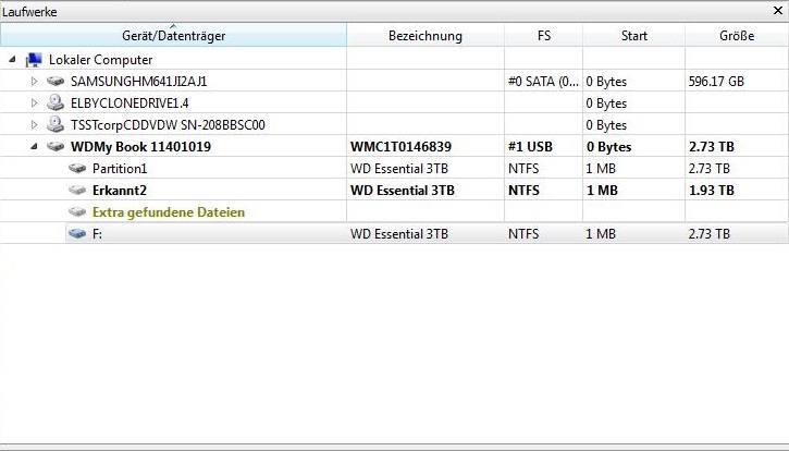

Ich habe R-Studio dann eine halbe Stunde vor fertig gstoppt. Lief dann 30 Stunden oder so, und ich wollte ins Bett.
Das Ergebnis befindet sich wieder als Screenshot im Anhang.
