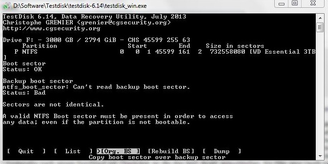

der externen WD über den Front USB 3.0 Anschluss auf das NAS übertragen. Da habe ich mich schon gefragt warum das so langsam geht. Einige Dateien wurden garnicht übertragen, andere wieder stoppten immer bei der gleichen Prozentzahl. Danach habe ich die Festplatte wieder an den Router angeschlossen und habe die Daten über diesen Weg auf das NAS übertragen. Da die Dateien aber ziemlich groß sind und das ganze so sehr lange dauerte, habe ich wieder versucht die Festplatte nach einem Durchlauf mit Checkdisk an die das NAS direkt anzuchließen. Ein Film ging (auch relativ schnell) dann ging wieder garnichts mehr. Also wieder an den Router. Irgendwann hatten die Dateien nur noch eine Größe von 0 KB. Ich habe dann nochmal die Software von WD darüber laufen lassen. Nach 24 Stunden (!!!) gab es 2 grüne Haken. Anscheinend alles ok. Ich habe jetzt nochmal Testdisk drüber laufen lassen, komme aber mit dem Programm nicht ganz klar. Ich habe noch einen Screenshot angehängt. Ich hoffe ihr könnt damit was anfangen.

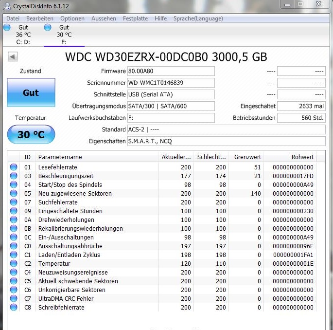

lad dir mal crystal disk info (portable) runter, stell in den optionen von dezimal auf klartextzahlen um und poste einen screenshot

ich lese gerade: Status: bad
und NTFS boot sektor nicht gefunden

@RiseAgainstx: Unter Optionen hab ich das nicht gefunden
Worauf bezog sich denn jetzt der erste Teil deiner Antwort? Ich denke, daß eine stabile Stromversorgung doch wohl kein Thema sein sollte und die Fehlersuche vereinfacht.
@miac: Emissary1978 schrien, dass wenn ich die Live CD starte auf die Festplatte zugreifen könnte (so habe ich es jedenfalls verstanden). Ich wollte nur sicherstellen, das meine Infos richtig rüber kommen. Ich kann ganz normal über den Windows Explorer auf die Festplatte zugreifen nur werden die meisten Dateien nur mit 0 Kb angezeigt. Die Festplatte hängt auch momentan über USB an meinem Notebook und wird über das Netzteil mit Strom versorgt
Schau mal auf dein CDI Bild: Da steht, daß die Platte im Schnitt 5 mal pro Stunde eingeschaltet wurde. Stimmt das denn, oder wurden eventuell die Dateien durch eine instabile Versorgungsspannung zerstört?

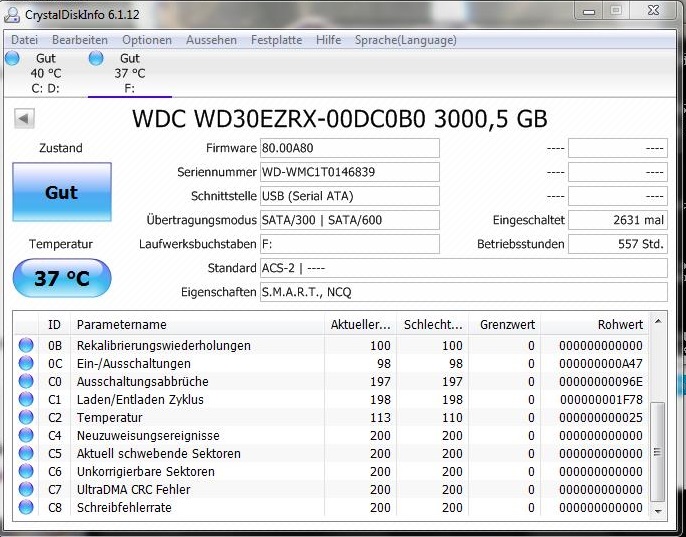

Übrigens wäre es schon gut, wenn man beim CrystalDiskInfo-Screenshot alle Zeilen und Spalten sehen könnte.
Guten Morgen Madnex,
sorry das nicht alles drauf war, ist mir erst nachher aufgefallen. Ich mach was ich kann, aber ich versteh wirklich nicht viel hiervon.
Bei der Abfrage: Sind das Platzhalter, oder soll ich das genauso eingeben. Entschulfige wenn ich mich dumm anstelle.
Laut den Smart-Werten ist die Platte völlig in Ordnung. Es könnte noch der Bridge-Chip des externen Festplattengehäuses sein oder ein rein logischer Fehler, also nicht auf Hardware- sondern auf Software-Seite.
