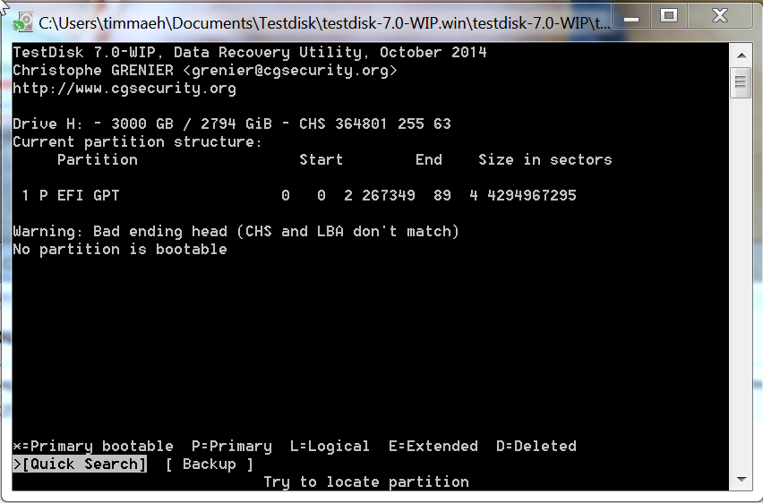

Ergebnis der Analyse:
Der in der Schritt für Schritt Anleitung beschriebene Tipp über das Geometry Menü die Heads auf 255 zu ändern brachte keine Änderung.

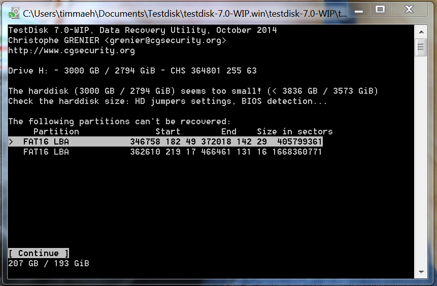

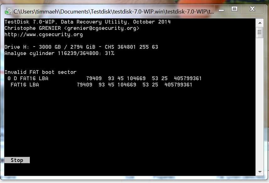

Während der Quicksearch wurde folgendes gezeigt:
Hier das Ergebnis der Quick Search:
Was bedeutet das jetzt? Wie soll ich weiter machen? Vielen Dank für eure Hilfe!

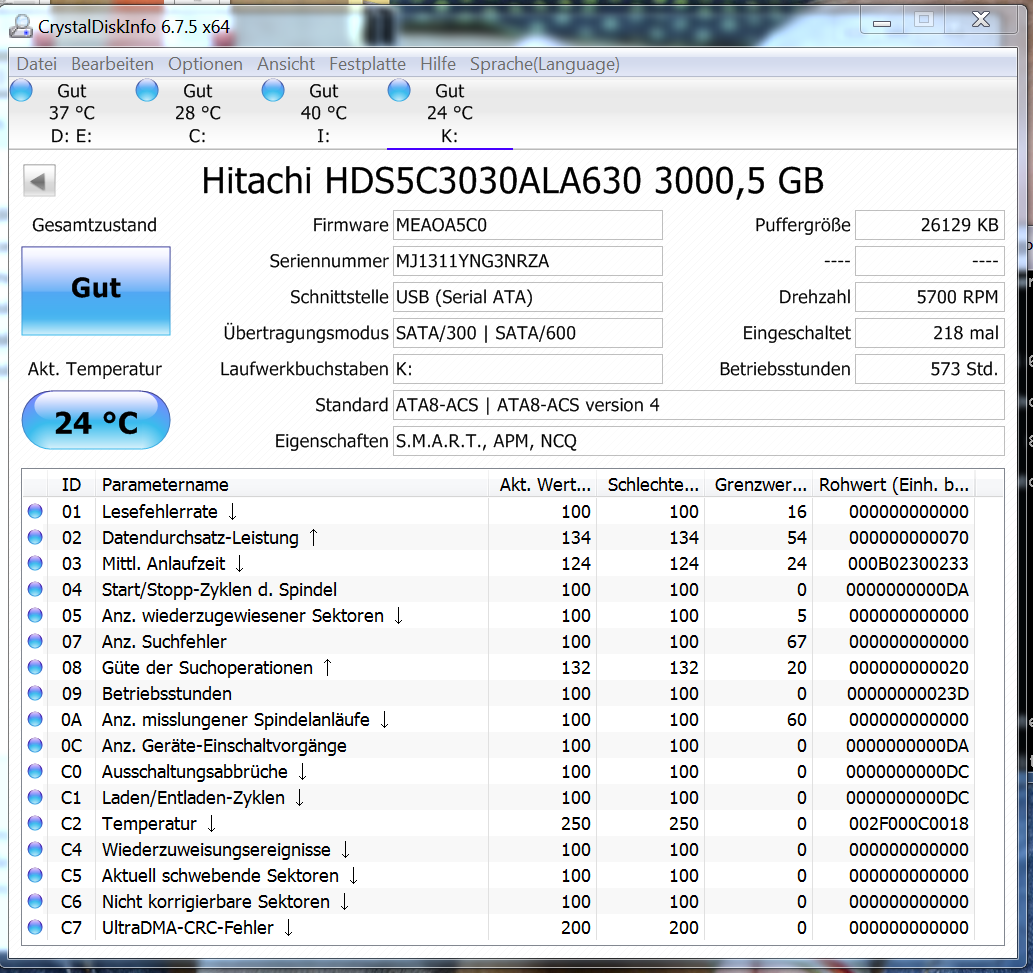

Die HDD ist gesund, aber in was für einem Gehäuse steckt sie? Wurde sie schon in dem Gehäuse gekauft oder einfach in ein altes Gehäuse aus der Bucht oder der Grabbelkiste gesteckt? Vor allem die alten USB2 Gehäuse können meist nur bis zu 2TiB adressieren und vor allem wenn die HDDs dann schon Partitioniert dort eingebaut wird, fällt das erst gar nicht auf. Nachdem man sie dann befüllt und jenseits der 2TiB Grenze schreibt, werden aber wegen der Fehladressierung die Partitionsinformationen und Metadaten des Filesystems sowie auch eigene Dateien überschrieben. Da NTFS in der Mitte normalerweise 12% der Kapazität für den MFT reserviert, passiert das meist so nach dem Schreiben von etwa 1,8TB an Daten. Wenn also mit dem Schreiben der letzten 300GB die Platten dann mehr als etwa 1,8TB Daten bekommen hat, ist genau das hier wohl passiert.
