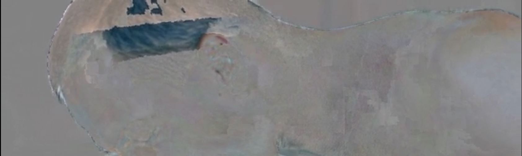

ich hoffe ihr könnt mir helfen und zwar habe ich seit meiner neuen 3TB Western Digital HDD probleme mit Videos die auf der HDD gelagert sind und zwar nur beim abspielen von Videos bekomme ich in etwa 1 Minuten-Abständen komische graue Grafikfehler angezeigt die dann aber auch wieder weg gehen nach ner sekunde aber es nervt halt das es immer wieder kommt.
Weiß aber nicht woran das liegt, muss aber an der HDD liegen weil auf anderen Festplatten geht alles wunderbar mit den Videos.
Könnte es evtl. was mit der formatierung der Platte zu tun haben oder so ? Weil ich hatte damals gelesen das man für größere HDDs als 2TB irgendwas umstellen muss zwecks MBR oder so, das musste ich bei meinem board komischerweise aber nicht machen und die platte konnte sofort benutzt werden, evtl. liegt ja hier der Fehler von mir aber ich weiß es halt nicht genau.
Falls ihr noch irgendwelche Infos braucht bitte bescheid geben, ich konnte einen kleinen Screenshot von dem Fehler machen, evtl. hilft das weiter..
Lieben Gruß und danke an alle die helfen!
Wenn du das Video von der "defekten" HDD auf eine "funktionierende" kopierst, ist das Video dann beschädigt, sprich bleiben die Aussetzer???
Sind die Aussetzer immer an der selben Stelle?
Ich kenne diese Grafikfehler, allerdings lag es bei mir immer daran, dass die CPU nicht hinterher kam, was hast für eine Hardware ?
Man kann auch einstellen, das die GPU das Video berechnen soll.
Also das habe ich auch schon probiert, da ist der Fehler dann weg, vor allem bearbeite und erstelle ich auch Videos von dieser 3TB HDD und da kommt es auch zu keinen Problemen, im Videoprogramm selbst bei der Vorschau (was ja auch eine art player ist) kommt dieser fehler auch nicht.
Auf allen anderen Festplatten habe ich diesen Fehler allerdings nicht!
Prozessor ist ein i5 3570k auf 4,4ghz bei 1.24v (max 70°C auf last)
Asrock z75 pro3 als Board
Netzteil wurde erst getauscht, sowie die Grafikkarte (daran wirds nicht liegen weil der fehler vorher schon da war)
Und ich muss sagen das dieser Fehler auch erst mit der neuen Festplatte kam, meine alte 2TB HDD die leider kaputt gegangen ist, lief einwandfrei und hatte diesen Fehler nicht bei gleichem Setup.
System formatiert hatte ich auch schon, hat leider auch nichts gebracht um Softwareprobleme ausschließen zu können.
Achso und die Aussetzer sind immer verschieden, also nicht immer an der gleichen stelle, sie sind auch nicht immer jede Minute, das kann mal nach 20 sekunden kommen aber kann auch erst nach 2 minuten kommen, ist sehr zufällig aber kommt schon recht häufig.
