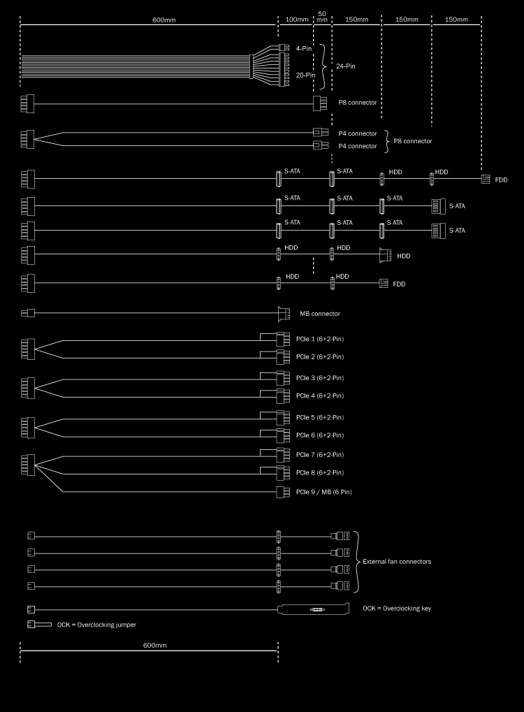

Das Netzteil hat doch 8x PCI-E 6+2-pin (GPU)
Wenn es drei einzelne sein sollen: POWER CABLE CP-6610 - die Anschlüsse werden sich zur 10er Serien wahrscheinlich nicht geändert haben.

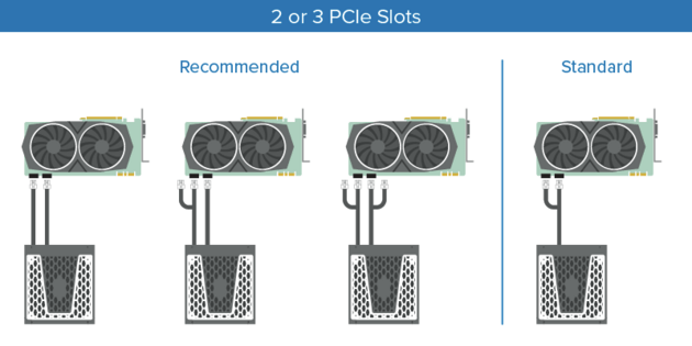

Pro Anschluss an Netzteil und Grafikkarte ein Kabel verwenden.

wenn du keinen 6/8pin lose rumhängen haben willst ein doppelkabel und noch so ein teil. idealerweise 12V3 und 12V4 nutzen.

Rein last-technisch meiner Meinung nach totaler Unsinn. Auf jeden Fall mindestens 2 Kabel nutzen, eigentlich im Idealfall 3, wie oben von @Hauro beschrieben.

Auf gar keinen Fall alle drei 8 Pin Stecker einer RTX 3090 über nur ein Kabel machen.
Das könnte dann abrauchen/glühen:
1. der eine Stecker am Netzteil hätte dann die vollen 350 Watt Last
2. das Kabel ist auch nicht für 350 Watt ausgelegt
Ich würde sogar die drei 8 Pin Buchsen der Karte mit jeweils einem eigenen Anschluss am Netzteil verbinden (wenn man die anderen Anschlüsse eh nicht braucht).
Wenn der doppelte dann rumhängende Stecker des Standardkabels stört, kann man ja eine kurze Verlängerung anbringen und den unschönen Rest hinter dem Board verstecken.
