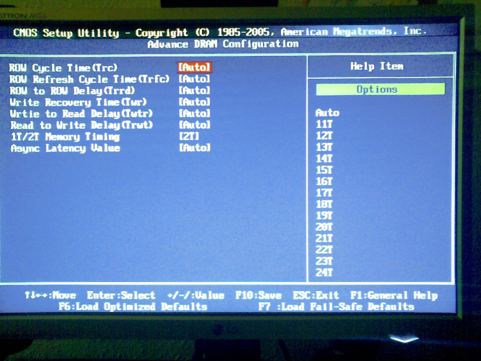

Also ich habe ebenfalls keine Probleme mit 4GB RAM. ABER, hast Du eventuell aus 2GB Zeiten noch die Command Rate auf 1T stehen? Wenn ja leigt es wahrscheinlich daran. Bei mir lief nach dem Wechsek auf 4GB das System auch nicht an und der Bildschirm blieb schwarz. Erst der notwendige und zwingend erforderliche Wechsel auf 2T brachte die Lösung und einen komplett stabilen Betrieb. Bei Vollbestückung ist 1T nicht möglich. Das nur so als Hinweis.

Unter den Speichereinstellungen findest Du das. Command Rate heisst das bei den meißten Boardherstellern.
Die Command Rate (zu deutsch Befehlsrate) ist die Latenzzeit, welche bei der Auswahl der einzelnen Speicherchips benötigt wird, genauer gesagt, die Adress- und Command Decode Latency. Sie kann für ungepufferte DIMMs 1T (Speicherzyklus) sein, aber sollte für jedes eingesetzte DIMM auf 2T gestellt werden. Im Allgemeinen ist es die Zeit, die der Chipsatz braucht um die korrekten 8 Chips auf den DIMMs anzusprechen, um die Daten zugänglich zu machen. Folglich hängt die Command Rate von der Zahl von DIMMs und Steckplätzen ab, die im System sind. Je mehr DIMMs, desto höher die Command Rate.

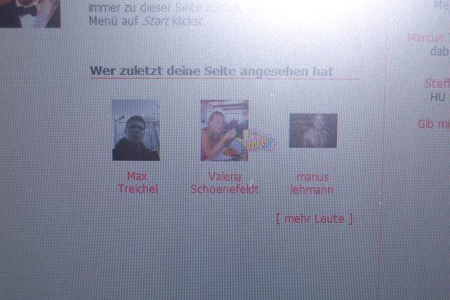

jedoch wurde ich nach einer stunde surfen wieder auf den boden der tatsachen geholt und zwar mit diesem freeze. das ist das erste mal das man etwa "ausergewöhnliches" sieht, wenn er stehen bleibt. siehe bild...

also ichhatte die command rate jetzt auf 2 gestellt.
und zuerst dachte ich das es der fehler war.
habe jetzt nur noch den neuen speicher drin. und bis jetzt läuft er...
also scheint es nich der neue ram zu sein.... ich weiß einfach nich merh weiter... hatte noch nie ein so merkwürdiges problem....

Mit dem Bild kann ich nix anfangen! Ich denke aber es liegt am RAM. Tausche den Speicher komplett gegen anderen und schaue ob es dann geht, falls Du die Möglichkeit hast.

ist es ok wenn bei den speicher einstellungen im bios das meiste auf auto steht ???

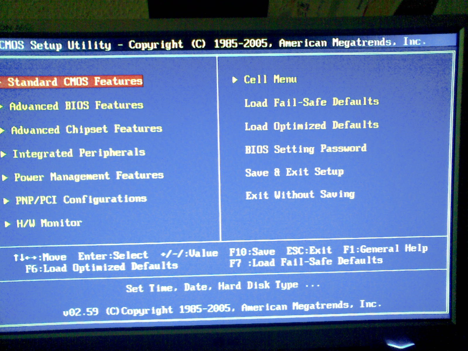

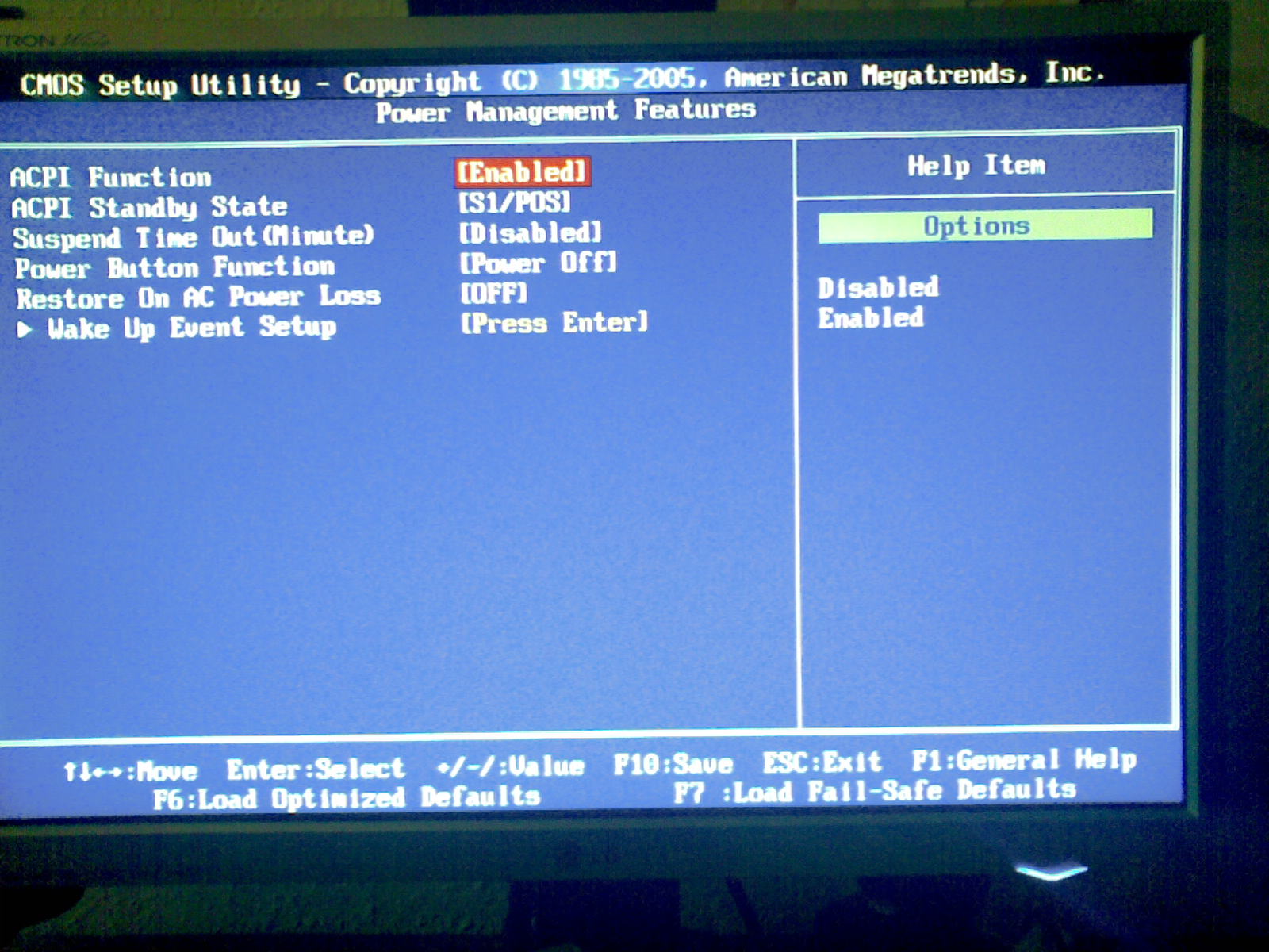

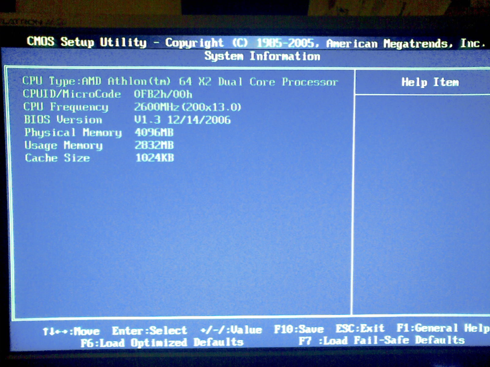

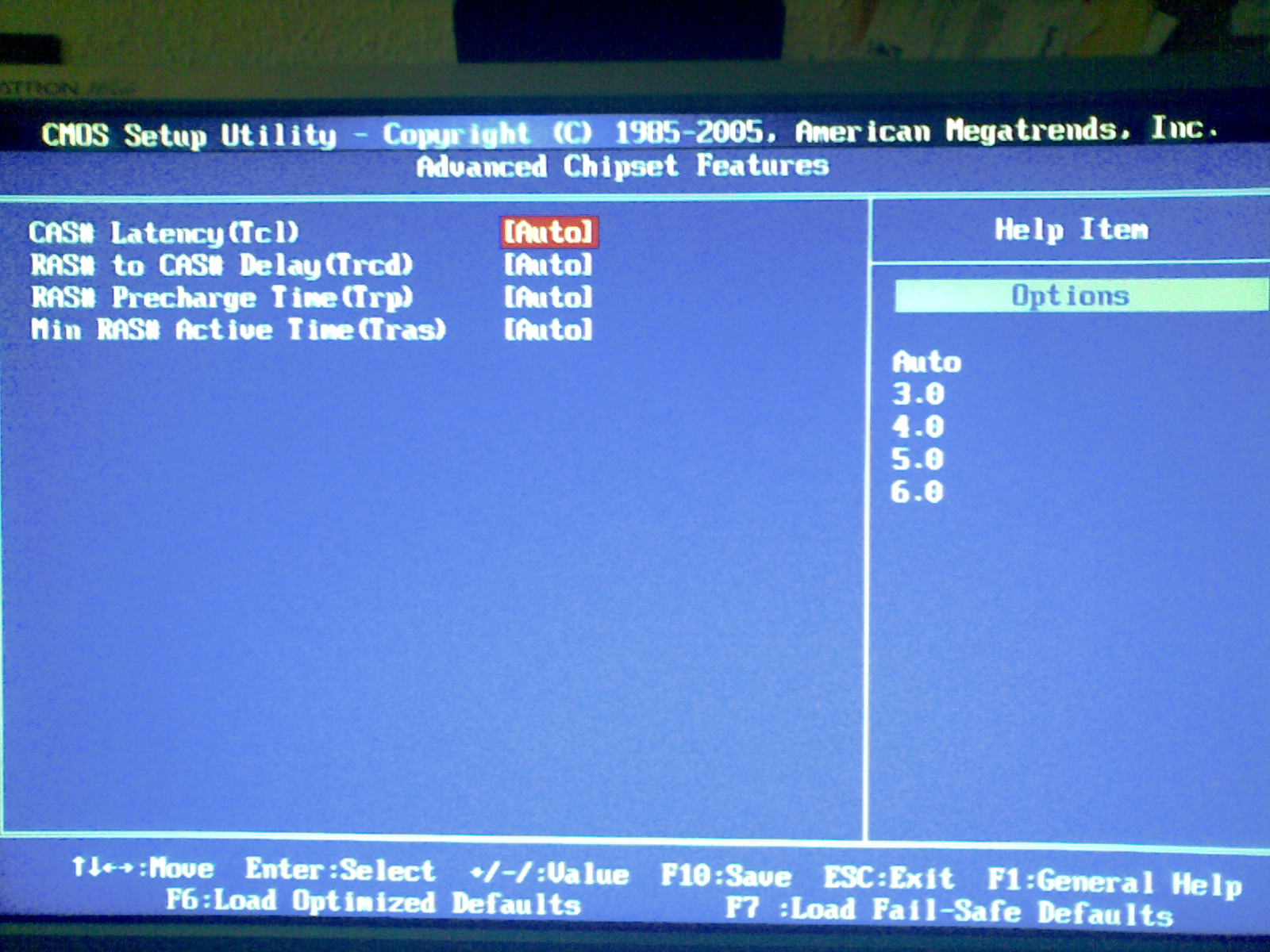

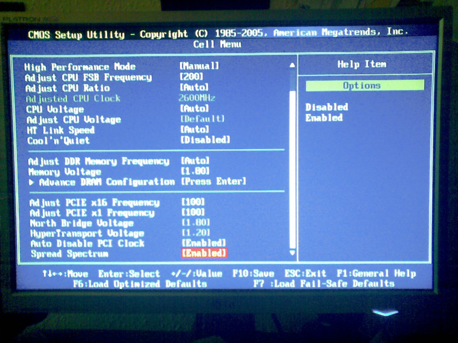

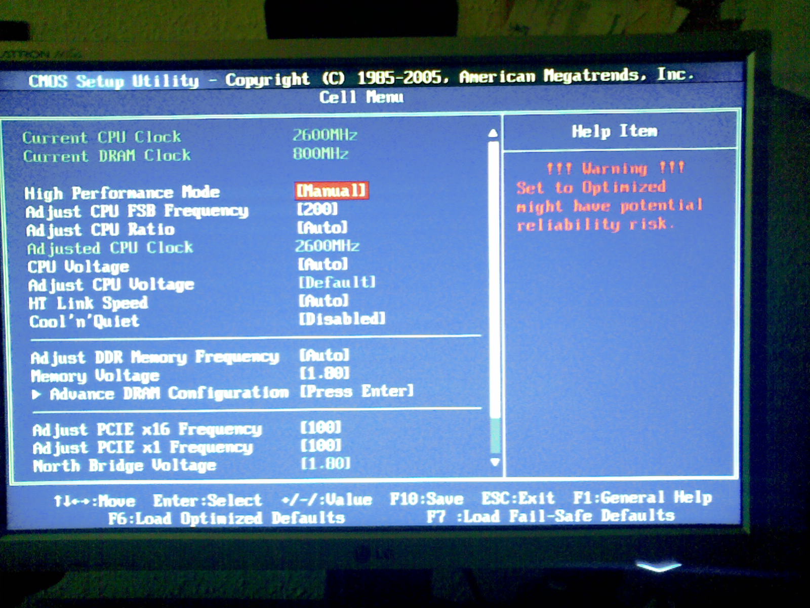

Hier die bider vom Bios version 1.8

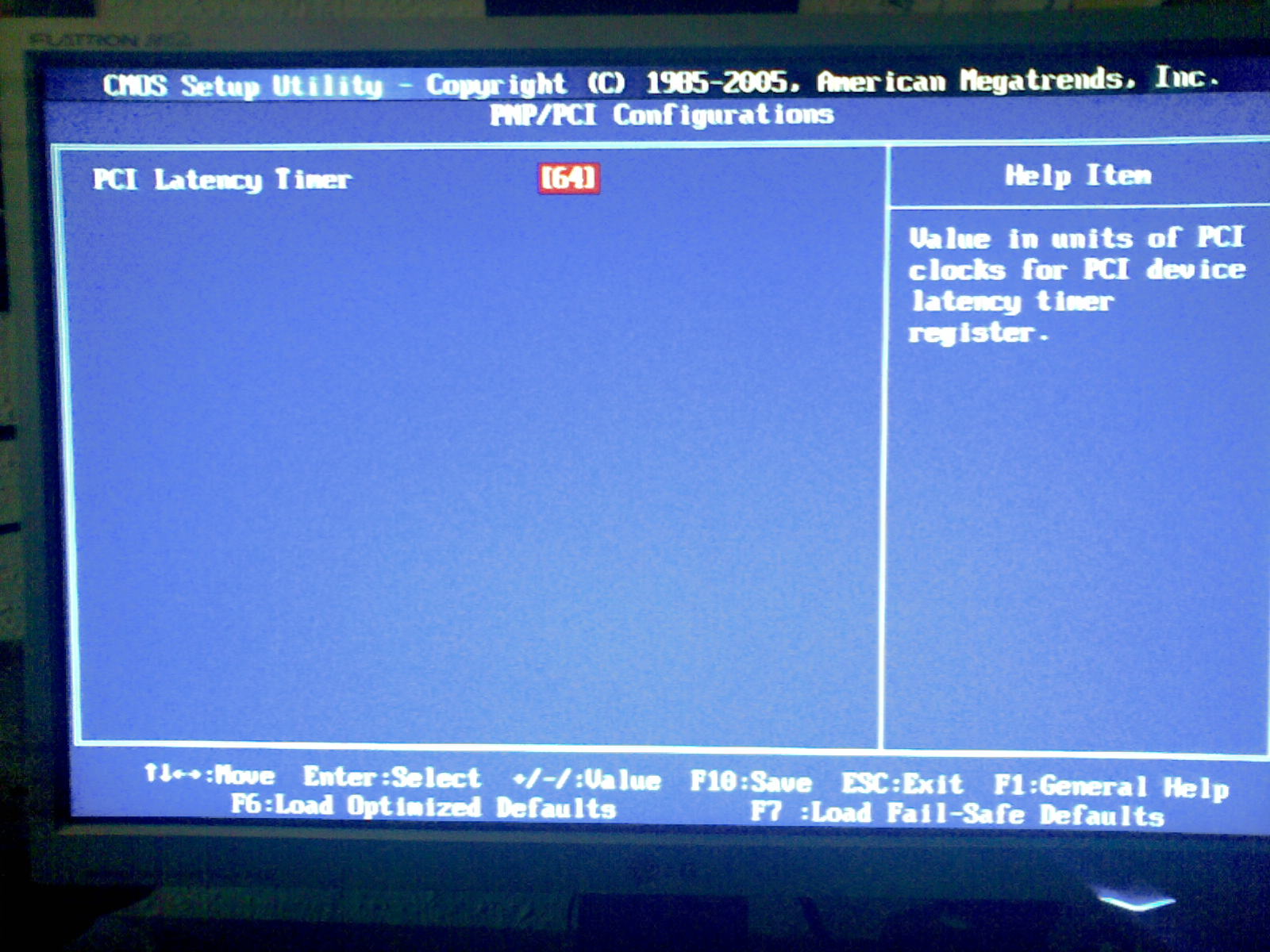

ekin06
Captain
- Nov. 2007
- 3.474

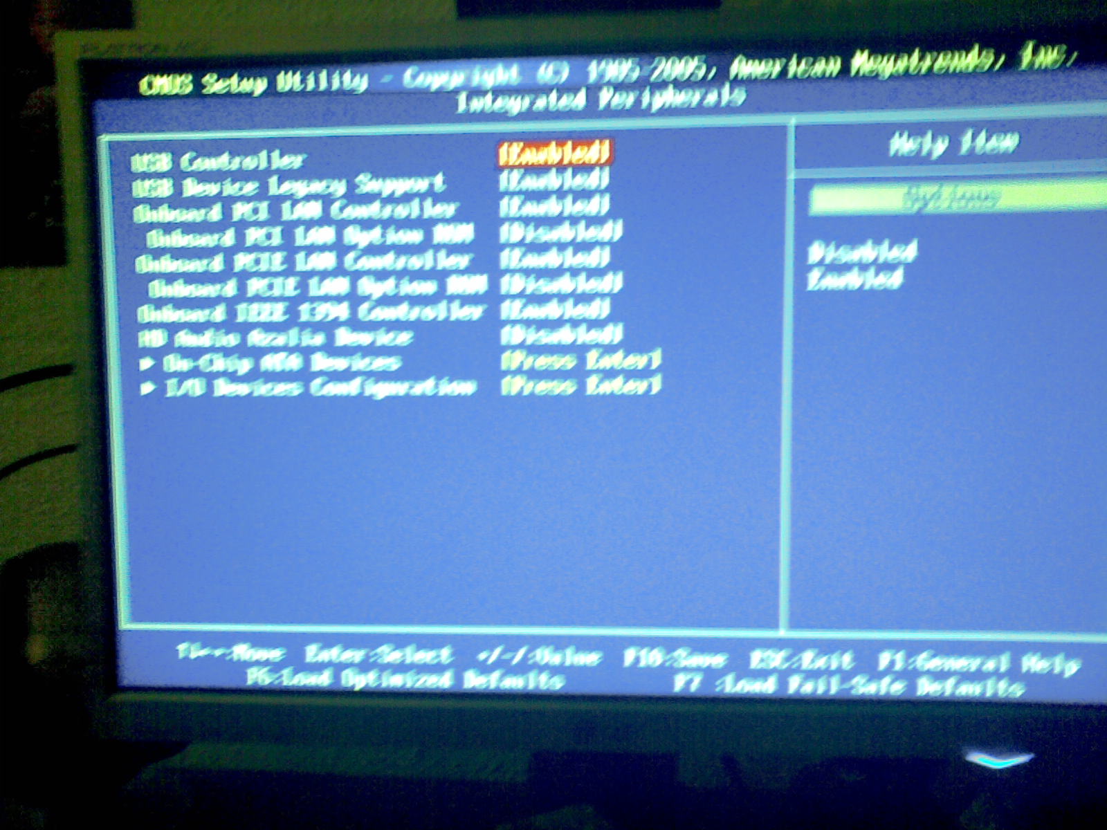

optionen welche evtl. auslöser des problems sind:
- "pci latency timer" auf 32
-und evtl. mal einen der beiden lan controller ausschalten, zum testen vieleicht auch mal beide.

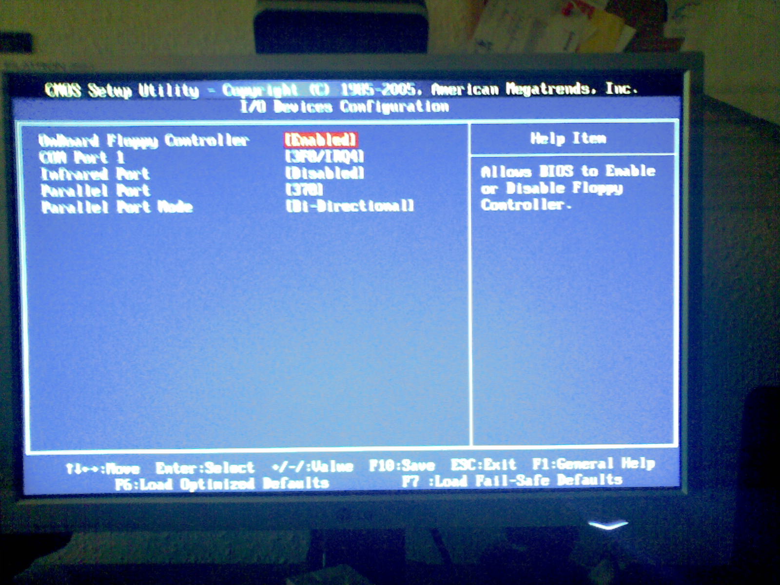

optionen von mir empfohlen:
-"usb legacy support" auf disabled
-parallel port (falls du ihn nicht brauchst) -> off
-floppy controller (falls nicht gebraucht) -> off
-com port (falls nicht gebraucht) -> off

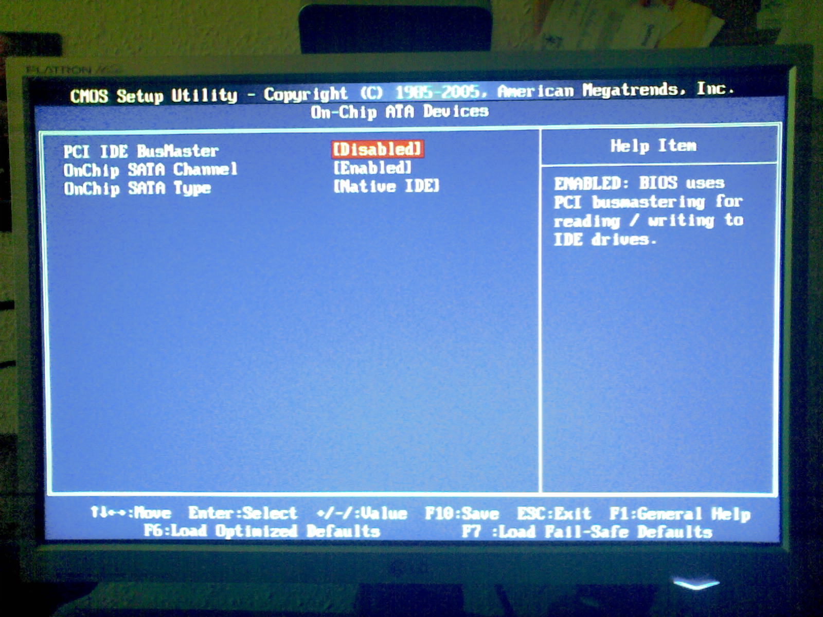

warum steht bei dir sata type: Mative ide - sollte das nicht "native ide" heissen? naja egal
hast du ne pci soundkarte, weil dein audio controller aus is? -> falls ja könnte sich die mit den 64 pci latency nicht vertragen, deshalb auf 32 stellen.
die anderen einstellungen sollten eigentlich erstmal ok sein.
danke werde ich mal ausptobieren.
und ja ich habe eine pci soundkarte :soundblaster xifi xtreme music. (steht auch oben ;-))
und das heist übrigens naitive ( sieht nur so aus
und wie siehts mit den ram timings aus ??
also :
hab den von 64 auf 32 gestellt.
ebenfalls habe ich einen lancontroller deaktiviert.
floppy ist nun auch aus ( hab kein laufwerk )
wenn ich jedoch den usb lagecy support auf "disable" stelle dann erkennt er meine tastatur uns maus nich mehr... habs also wieder auf enable gestellt.
ich berichte ob es etwas gebracht hat.
aber schonmal danke für deine hilfe
gruß athlord
gruß athlord
