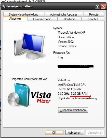

3,5 gb werden aber auch nicht immer erreicht. ich habe win xp home mit 4 x 1024 mb, von den genau 3,25 gb über bleiben. (siehe bild)
