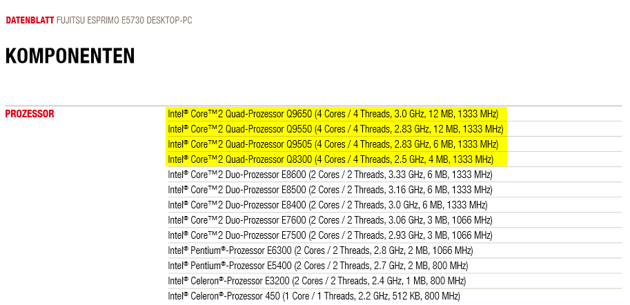

naja neu gibt es für den alten Sockel 775 schon lang nichts mehr, da geht nur gebraucht bei Ebay ein Core2Qud Q9.... bei ebay, allerdings lohnt sich das nur wenn der shr günstig zu haben ist.
https://shop.bb-net.de/images/pdf/pcmodell/17.pdf da sieht man, welche Core2Quad auf jedenfall funktionieren sollten
Mn könnte einen Q9550 rein bauen. Guck mal ob du einen günstig auf Ebay erwischt. Ist aber selten.

Du weißt ob das Fujitsu BIOS dieser Kiste einen Q9550 erkennt?
Möglich = Ja. Sinnvoll = Nein.
laut Datenblatt wurde der PC auch mit einem Q9550 angeboten, sollte daher funktionieren
