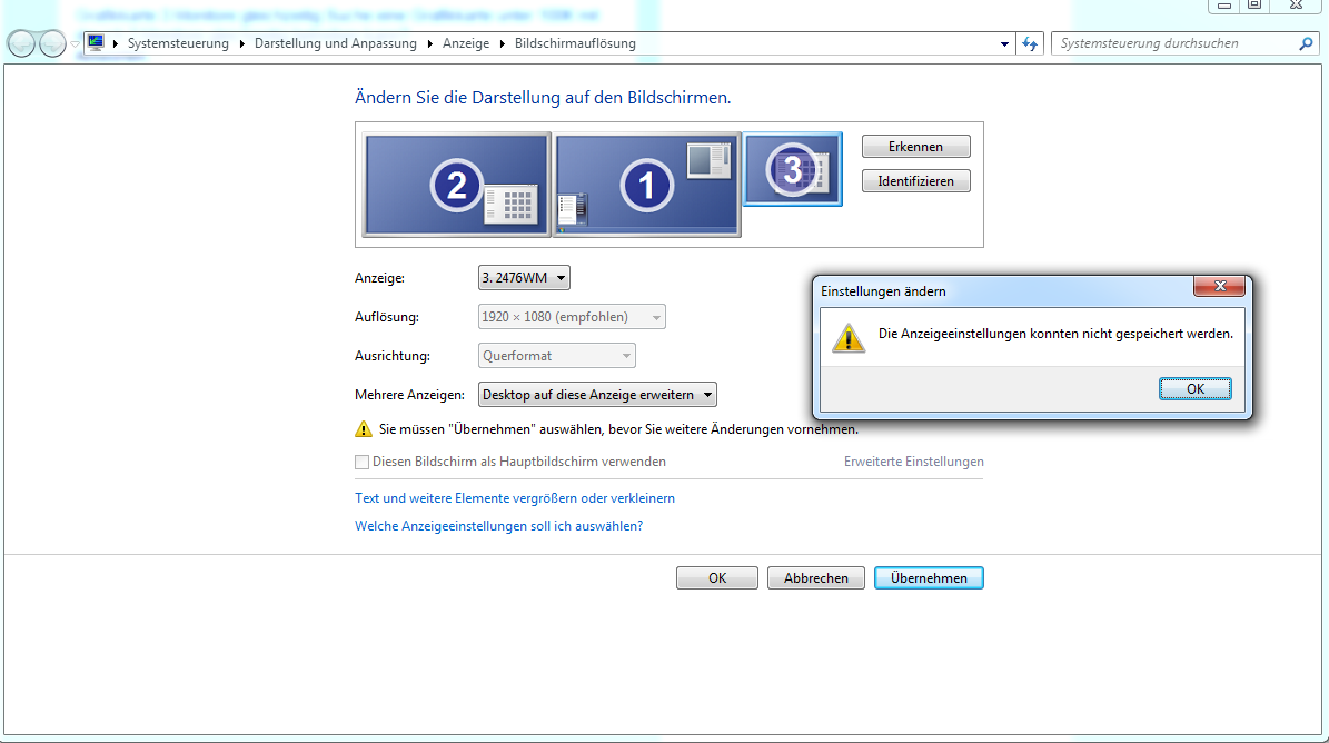

Hi. Also ich hab gedacht man gönnt sich doch sonst nichts und hab mir heute 4 neue monitore geholt. ausgepackt, hingestellt, angeschlossen, fertig .. jedoch funktionieren jetzt nur 2 o.O .. iich habe eine HD7970 mit 2 mini dp, 1 hmdi und 1 dvi ausgang .. wenn ich jetzt einen mini dp port abziehe und wieder anstecke gehen die monitore kurz aus und 2 wieder an .. der einer der vorher an war bleibt dann aus .. wenn ich versuche den 3. monitor als desktop erweiterung einzustellen kommt folgende fehlermeldung (siehe bild)
wo liegt den der fehler? schafft die gpu wirklich nur 2 monitore oder bin ich einfach grad nur bissl doof ^^ .. ich mein wenn ich nichtmal 3 an krieg wie zur hölle dann 4 ^^

Die miniDP benötigen dann ein aktives miniDP Kabel (bzw Adapter) soweit ich weiß.
Alternativ könntest du 2 Bildschirme an der iGPU anhängen, wenn du eine hast und dir die Leistung an den 2 Bildschirmen reicht. (iGPU muss man oft explizit im BIOS aktivieren)
Kuck mal im Catalyst Control Center unter mehrere Anzeigen oder Eyefinity, irgenwie so muss das heissen.
Früher brauchte man ab dem dritten Monitor spezielle Displayportadapter... weiss aber nicht ob das noch nötig ist.
Gut das Du nicht erwähnst was für vier Monitore Du Dir gegönnt hast. :) Nehme an das sind AOC 2476? Ganz was "edles" mit Analog, DVI und HDMI?
Zwei müssen nativ über die DP-Anschlüsse laufen wie Theobald schon sagt. Können die Monitore das nicht, brauchen die entsprechend aktive miniDP->DVI/HDMI-Adapter. Der Rest dann nativ über HDMI und DVI.
Da die 7970 "von früher" ist hat sich daran nichts geändert. Nimmst Du sowas, läuft.
