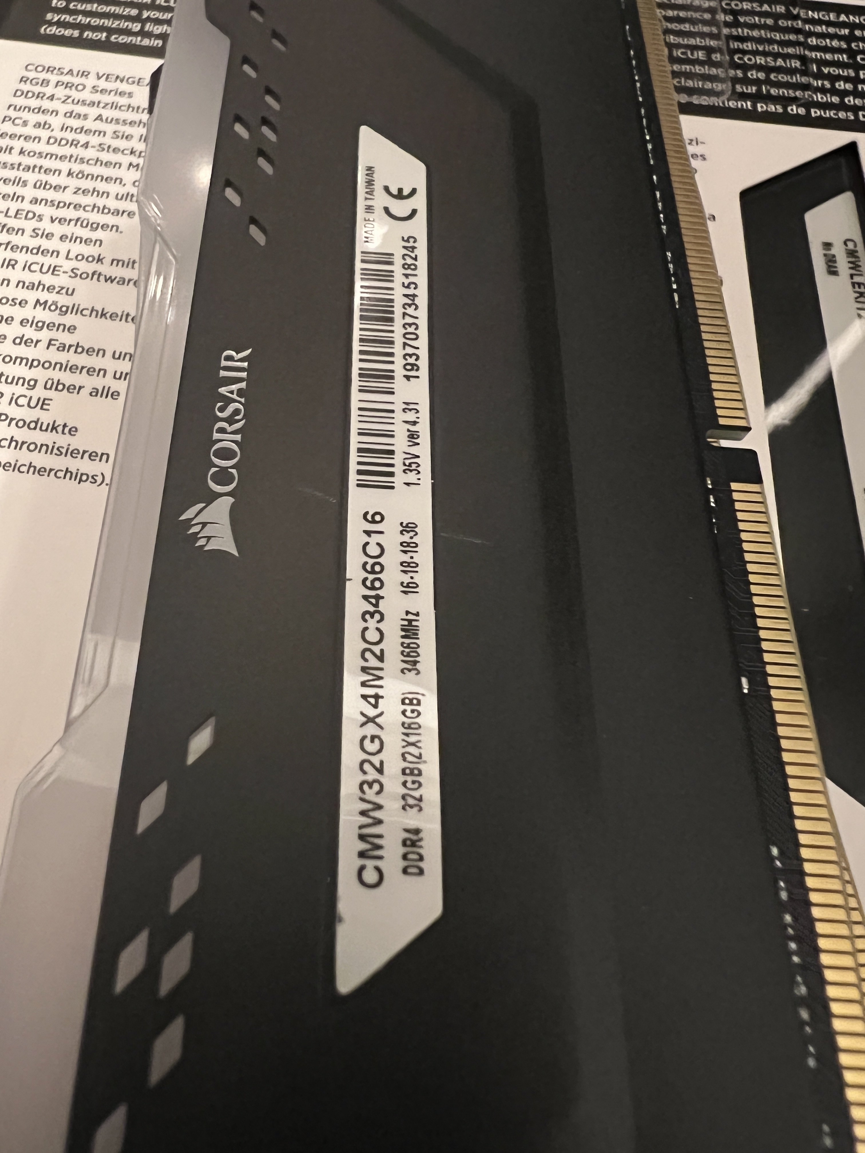

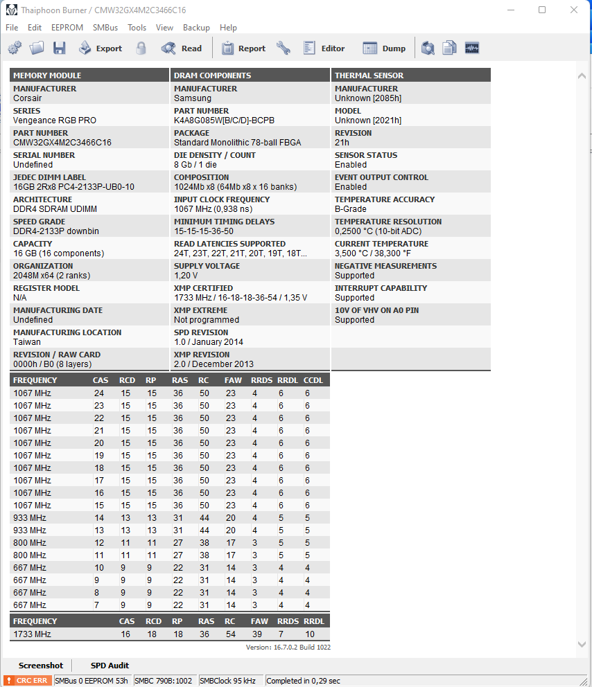

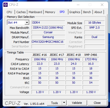

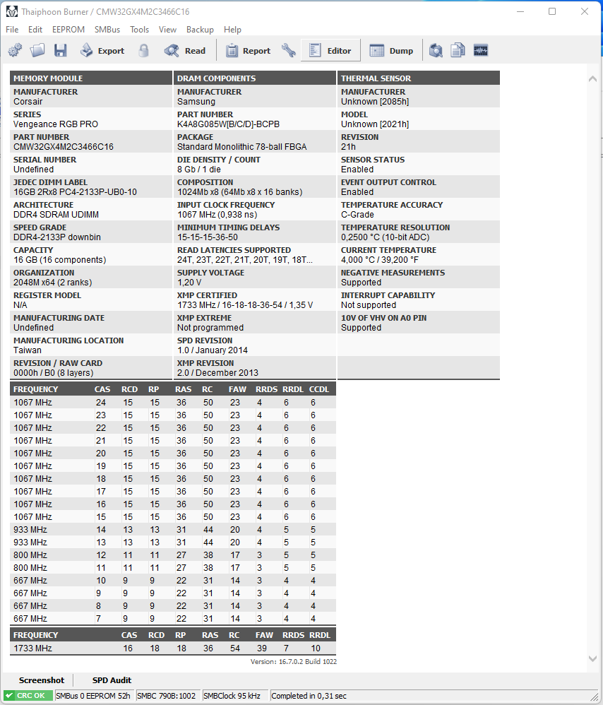

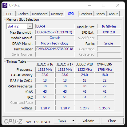

Ganz ehrlich, dein alter 3466er RAM ist Gold wert!
Das sind doppelt bestückte 16 GB Module (also Dual Rank) mit Samsung B-Die Chips. Besser geht es kaum. Die werden immer rarer weil die Chips nicht mehr produziert werden! 😉
Die neuen Module haben die neuen Micron E-Die 16 Gb Speicherchips und sind nur einseitig bestückt. Das die mit den Timings von den anderen Modulen nicht mithalten können ist klar. Schlecht sind die aber vom Grundsatz her auch nicht.
Wozu brauchst du denn ein weiteres 32 GB Kit? Die alten bzw. 32 GB reichen doch locker fürs Gaming bzw. fast alles 🤔

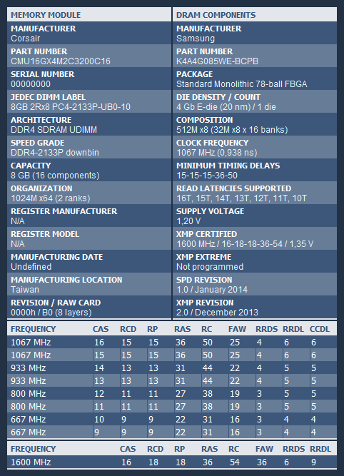

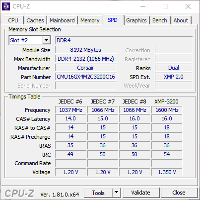

Na ja, ich will die überschwängliche Vorfreude nicht stören, aber was genau darutner ist, das solle man besser mit dem Thaiphoon Burner checken.
http://www.softnology.biz/files.html
Der Corsair Vengeance RGB ist die Nachfolgeserie meines Corsair Vengeance LED, die mitunter mit dem Samsung A-Die daherkommt.
| RAM: | Corsair Memory Inc. Vengeance LED CMU16GX4M2C3200C16R [v4.24] (equal: Corsair Memory Inc. Vengeance LED CMU8GX4M1C3200C16R & Corsair Memory Inc. Vengeance LED CMU32GX4M4C3200C16R) |
| Size: | 2x 8192 MB (16384 MB) |
| Typ: | DDR4-SDRAM (PC4-25600U) [Samsung Semiconductor, Inc. - Samsung Electronics Co., Ltd. - SEC 628 K4A4G085WE-BCPB] |
| Timing: | 18-20-20-38-58-2N (CL-RCD-RP-RAS-RC-CR) | 18-20-20-38-58-2N (CL-RCD-RP-RAS-RC-CR) | 16-18-18-36-54-2N (CL-RCD-RP-RAS-RC-CR) |
| RAM-Takt: | 1800 MHz (3600 MHz) | 1733 MHz (3466 MHz) | 1600 MHz (3200 MHz) |
| DataSpeed: | 48,713 GB/s / 54,443 GB/s / 47,721 GB/s | 47,040 GB/s / 52,738 GB/s / 46,301 GB/s | 44,572 GB/s / 49,204 GB/s / 44,247 GB/s |
| AccessTime: | 48 ns | 49 ns | 49 ns |
| Voltage: | 1,35 V | 1,35 V | 1,35 V |
| Ratio: | 27x @133 MHz (FSB @ RAM Ratio) | 26x @133 MHz (FSB @ RAM Ratio) | 24x @133 MHz (FSB @ RAM Ratio) |
| Kühlung: | Anodized Aluminum Heat Spreader |

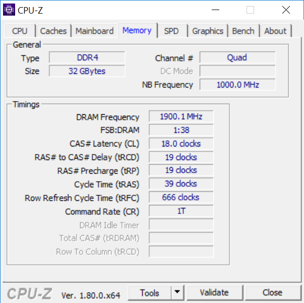

das ist der alte, der bootet aber sogar mit 3800mhz
wollte eingentlich nur 10.000 cinebench r20 erreichen
aber denk für 70€ für die 2 anderen riegel inkl leucht kit hab keinen schlechten deal gemacht

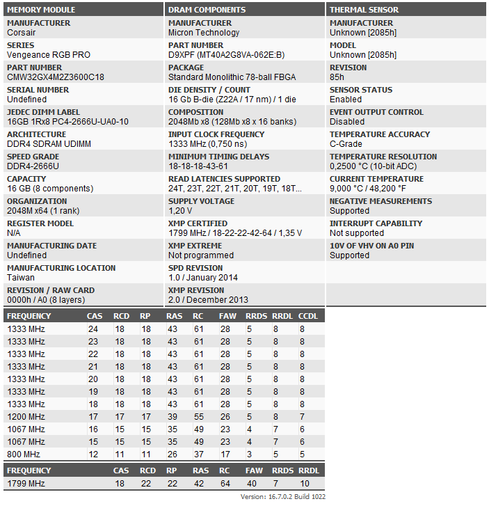

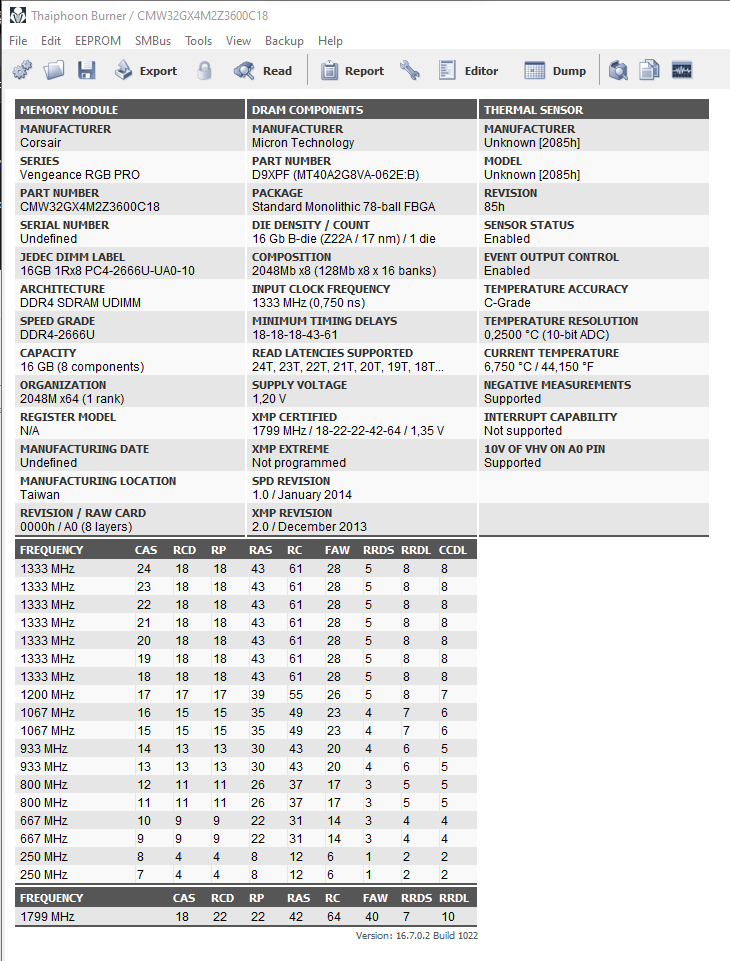

Da müsse so wie bei mir "K4A4G085WE-BCPB" stehen. E ist der abgespeckte E-Die. B und C entsprechend B- und C-Die. Von der Taktung her kann der "K4A8G085W-BCPB" ebenso ein E-Die sein.

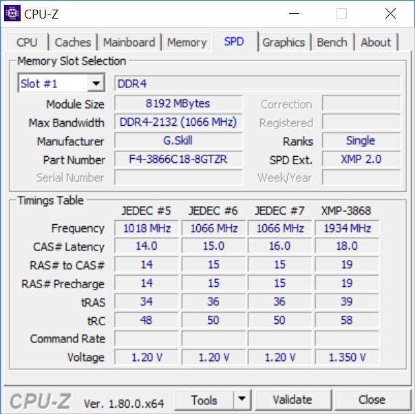

Hier mal der G.Skill Trident Z RGB F4-3866C18Q-32GTZR (zweimal G.Skill Trident Z RGB F4-3866C18D-16GTZR) mit jeweils "SEC 637 K4A8G085WB-BCPB" vom Rechner einer meiner Brüder:
Da steht eindeutig, dass es ein B-Die ist.

und mein alter Ram hab ich jetzt mit 3800MHZ am laufen mit 16 16 16 32 1T rest auf auto
jetzt bin grad auf 10.002 punkte gekommen in r20 xDD
da waren zuvor 4x8 GB drin mit 3000mhz
