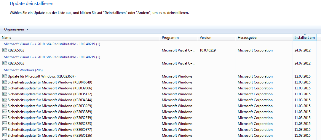

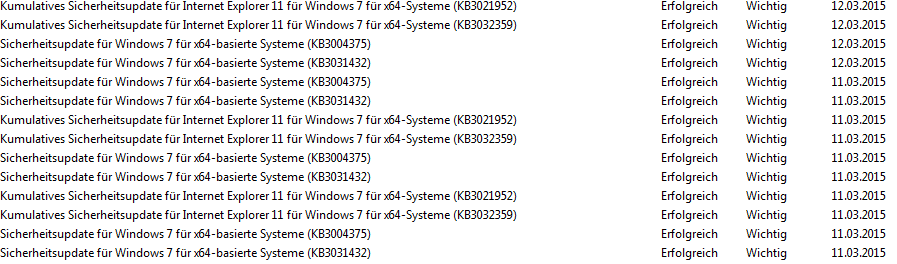

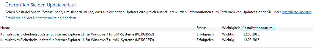

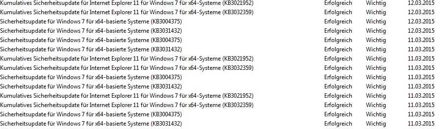

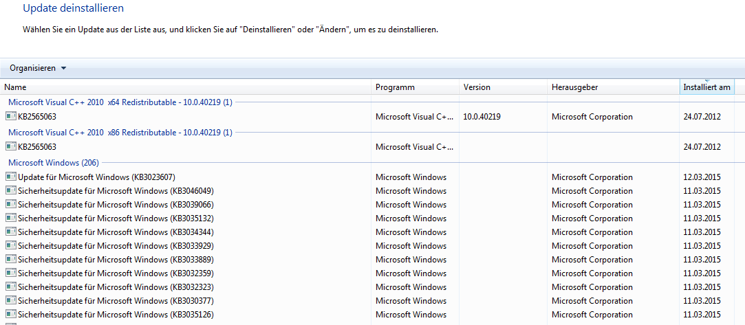

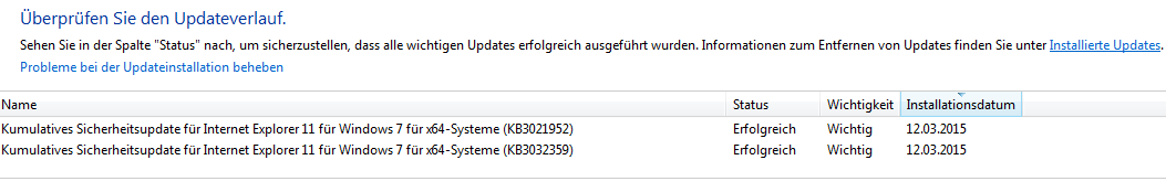

Also zwei Updates wurden noch gefunden, aber nach der Installation tauchen sie nicht unter "installierte Updates" auf.
Da stimmt was nicht.
Updateverlauf
Soll ich vllt das KB ....607 mal deinstallieren?
