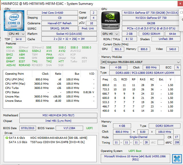

Aktuell hat er diese Komponenten im PC (Komplett PC von chiliGREEN)
Hab noch einen Link zum PC gefunden: https://geizhals.at/chiligreen-perform-dr5004-11205004-a1330470.html
Prozessor: Intel Core i3-4160
MB: MSI H81M-E34 (MS-7817)
RAM: 4 GB DDR3-1600
Grafikkarte: NVIDIA GeForce GT 730 (2GB)
Festplatte: 500 GB HDD
HW Info Übersicht:

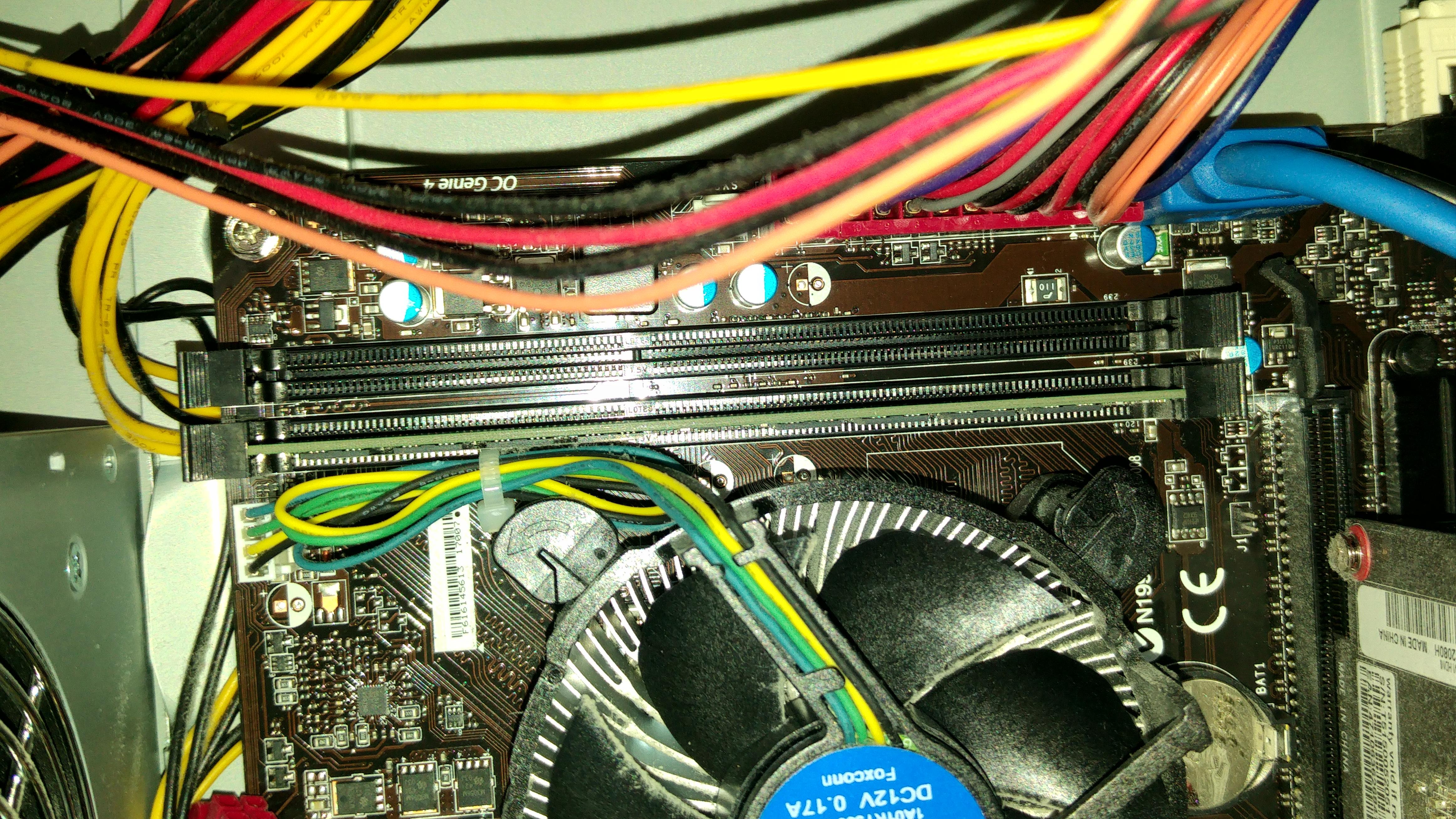

RAM: Hab mal nachgeschaut. Das Board hat nur 2 Slots. Wenn also beide belegt sind, würde ich beide mit 2x 4GB austauschen und die alten verkaufen. Ist nur 1 Slot belegt, kauf 1x 4GB nach.
So nochmal ein Update:
RAM: Derzeit ist 1 Slot belegt, 2 sind vorhanden. Somit genügt es wenn ich ein 4 GB Modul nachrüste. Allerdings nochmal die Frage, ob dieses hier funktioniert: https://www.mindfactory.de/product_info.php/4GB-G-Skill-Value-DDR3-1600-DIMM-CL11-Single_927106.html

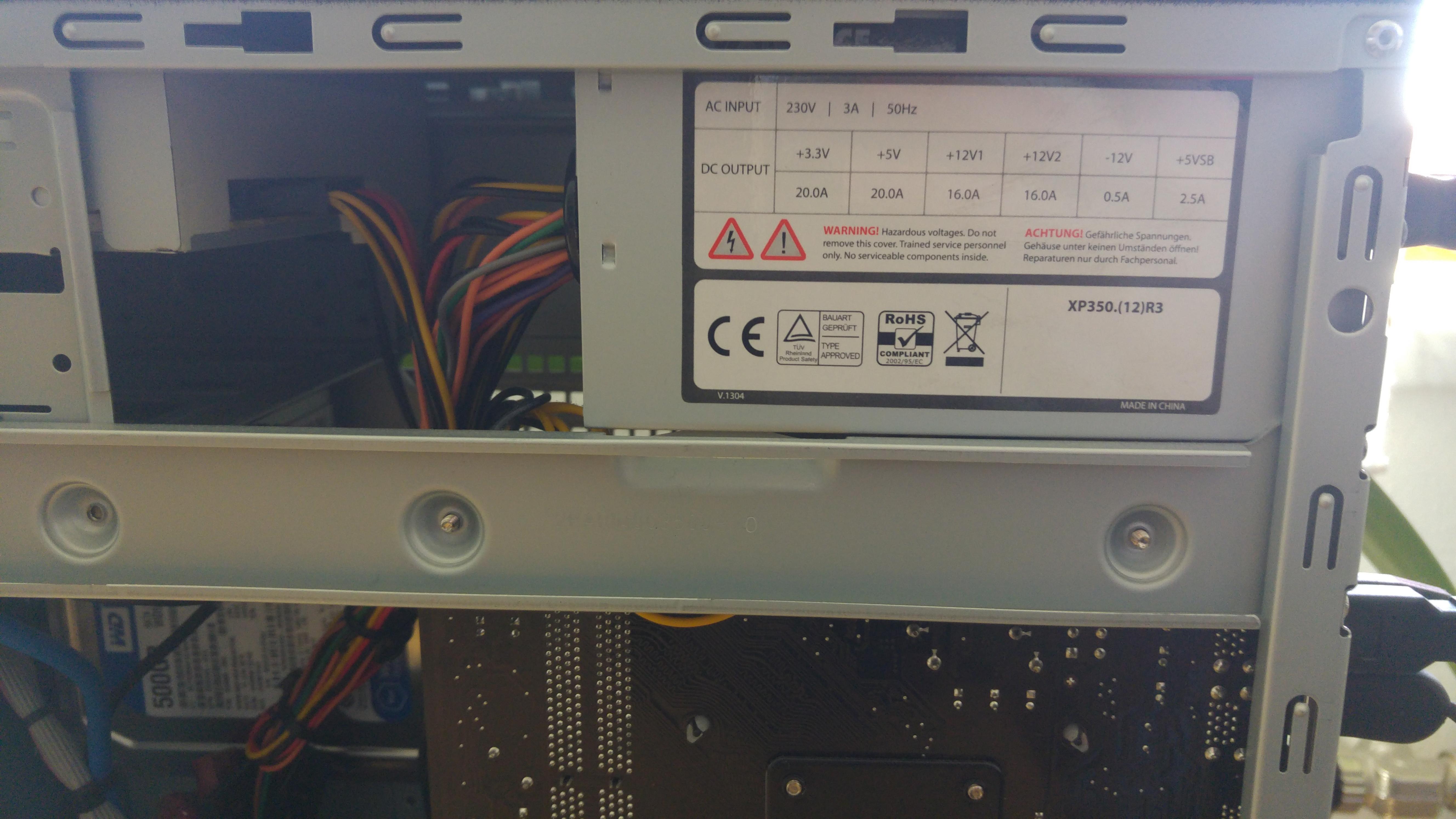

Netzteil:
Hier ein Bild. Ich kann dem ganzen nicht viel abgewinnen :D
Kann dir wahrscheinlich niemand 100%ig garantieren, aber zu 99% wird er funktionieren. Das ist absoluter Standard-RAM, läuft fast überall.

Netzteil:
Wie gesagt, sicher kein Highlight, aber selbst mit einer neuen Graka wird das Ding kein Problem bekommen. Austauschen erst, wenn du mehr W brauchst, oder das Ding verreckt.
