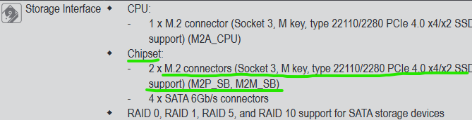

Habe das noch zu dem Mainboard gefunden:
1 x PCI Express x16 slot, supporting PCIe 4.0 and running at x16 (PCIEX16)
* The PCIEX16 slot can only support a graphics card or an NVMe SSD.
Also sollte das normal sein?

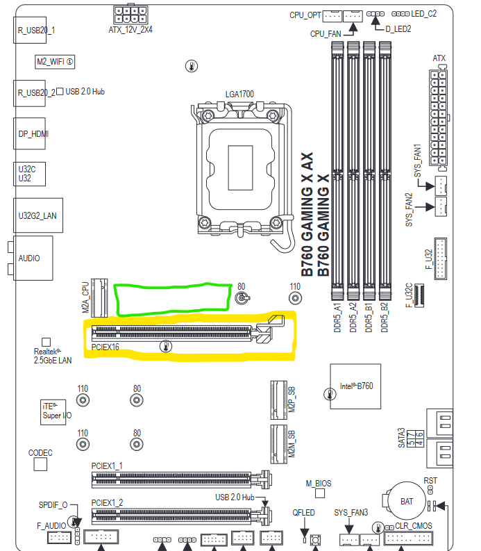

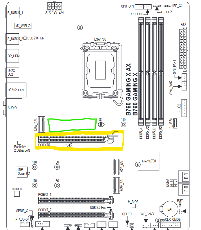

Ich sehe leider kein Bild falls du eins gepostet hast, aber von oben nach unten gesehen, wenn die CPU oben ist und die 3 pcie Ports unten, war die 4070 in dem obersten pcie Port, die SSD war im Port zwischen CPU und 4070.
Jetzt ist die SSD im untersten der 3 Slots
Das bezieht sich nur auf diesen PCIe Slot.chrisBaerchi schrieb:Habe das noch zu dem Mainboard gefunden:
Der kann nur eine GPU unterstützen oder eine NVMe (mit Adapter) dort.
Ein Soundkarte z.B kann man dort nicht installieren.
Oh, jetzt aber:chrisBaerchi schrieb:Ich sehe leider kein Bild falls du eins gepostet hast,

Ah verstehe.
Ja genau, es war so angeschlossen wie in der grafik

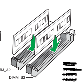

Steckt der RAM auch wie empfohlen in Slot "A2" und "B2"?
Das könnte sich durchaus so bemerkbar machen wenn nicht,
wie auch ein evtl. verbogener PIN im CPU Sockel.

Die beiden RAM Riegel liegen in den richtigen Slots und werden auch richtig erkannt, xmp Profil ist ebenfalls korrekt geladen.
Aber wie gesagt, wenn die benchmarks gut verlaufen und sie im Laufe der nächsten Woche keine Probleme hat werde ich es dabei belassen.
