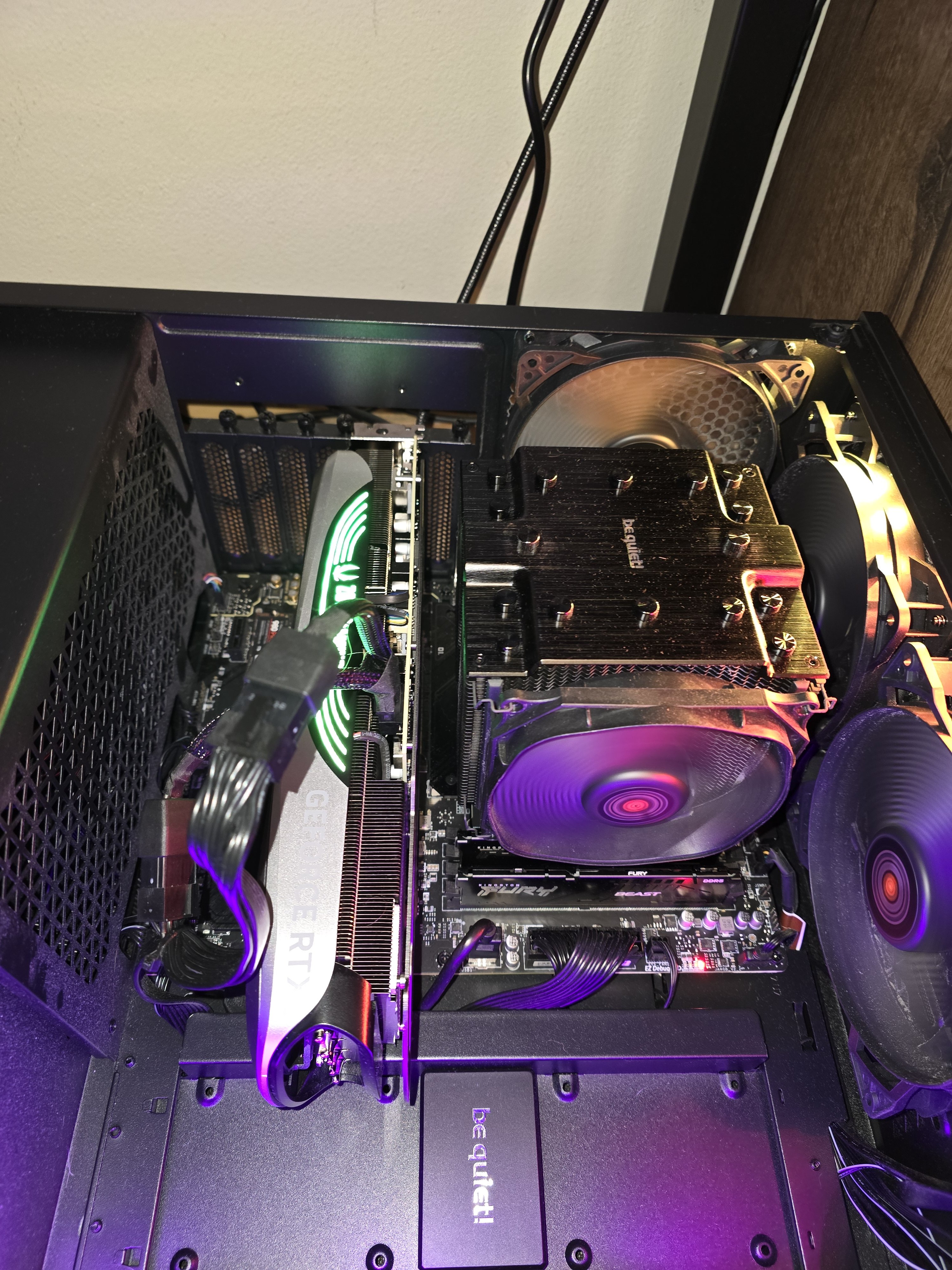

Habe bestimmt mehrere Minuten gewartet. Mir ist jetzt gerade aufgefallen, dass die Cpu LED rot leuchtet (?!). Hab die Grafikkarte auch nochmal neu eingebaut und neu angesteckt.
Grafikkarte raus und mit der Onboardgrafik verifizieren dass das system überhaupt noch läuft
BTW der Deckellüfter vor dem CPU-Kühler scheint wenig sinnvoll, saugt der dem doch die hoffentlich von vorne zugeführte kalte luft glatt wieder weg.
Der wechsel von 4070 zur TI scheint auch wenig sinnvoll sofern das nicht eine Super ist.
