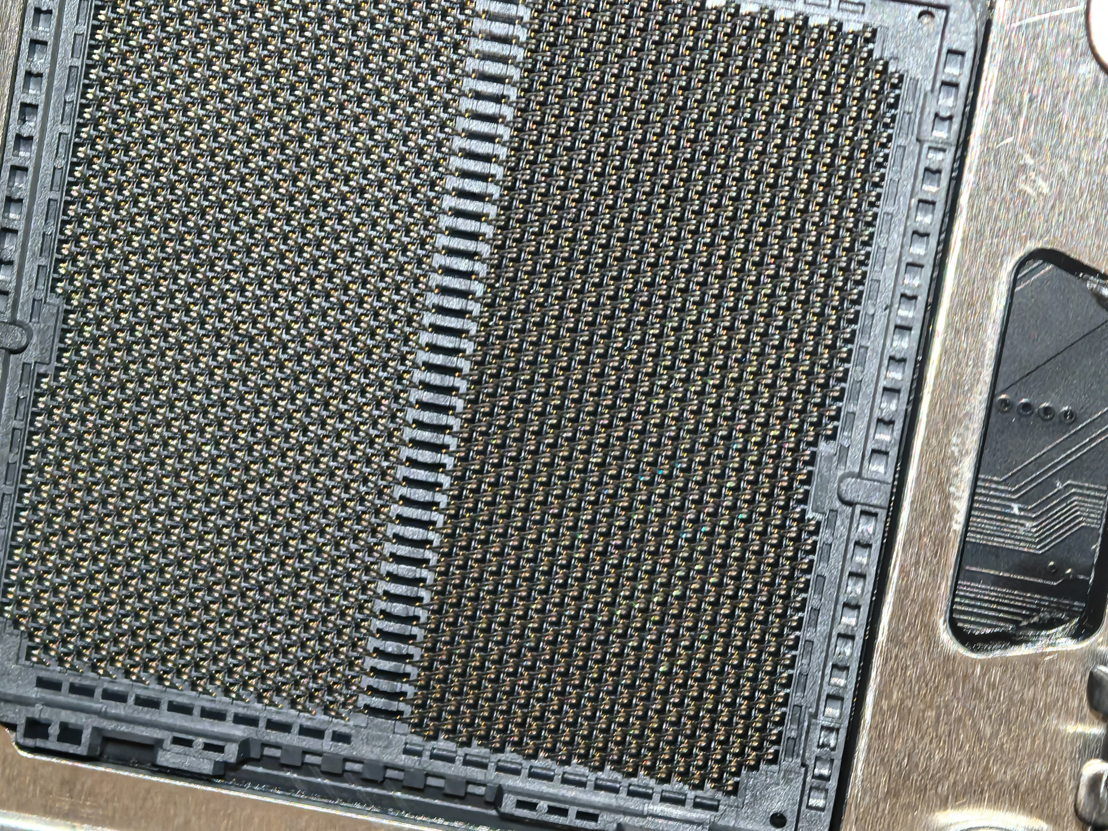

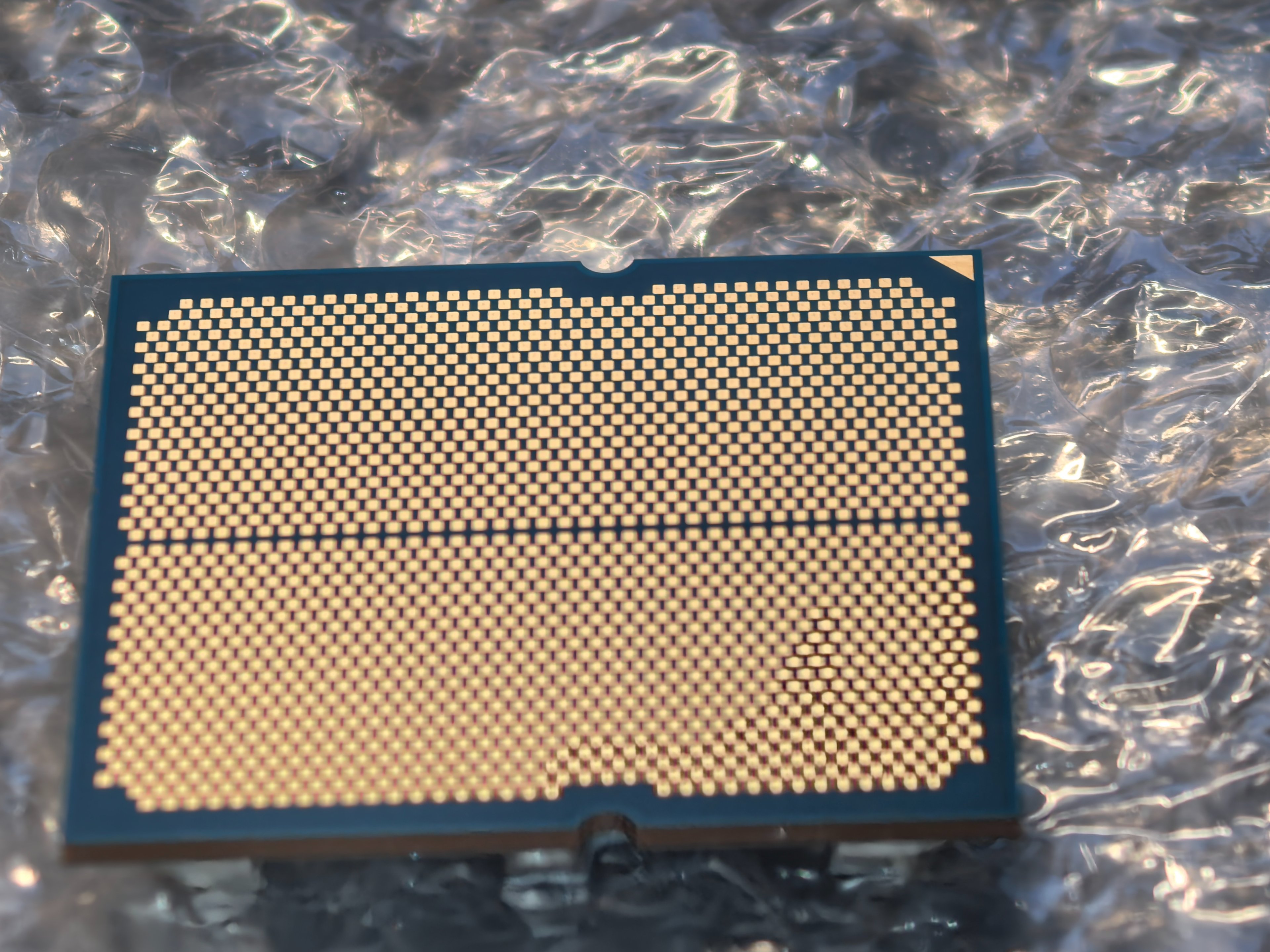

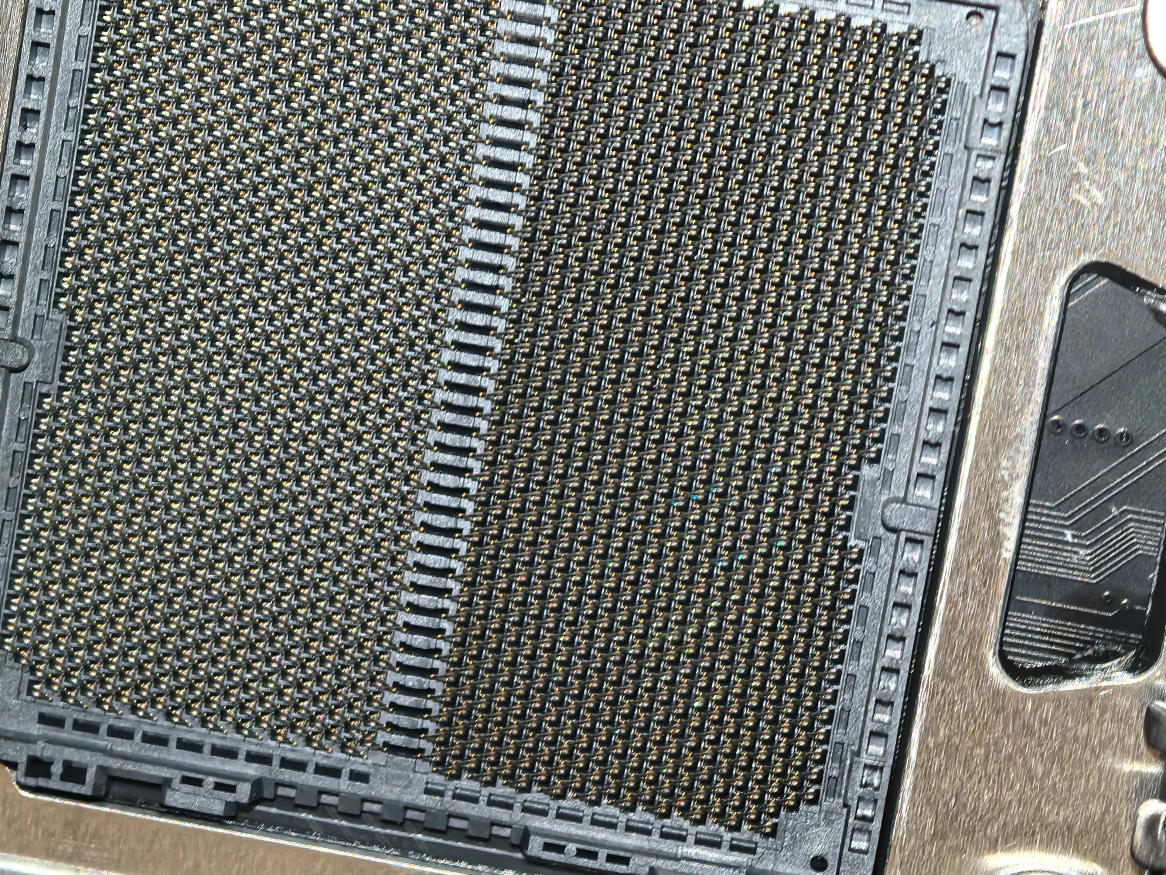

Heile ist es

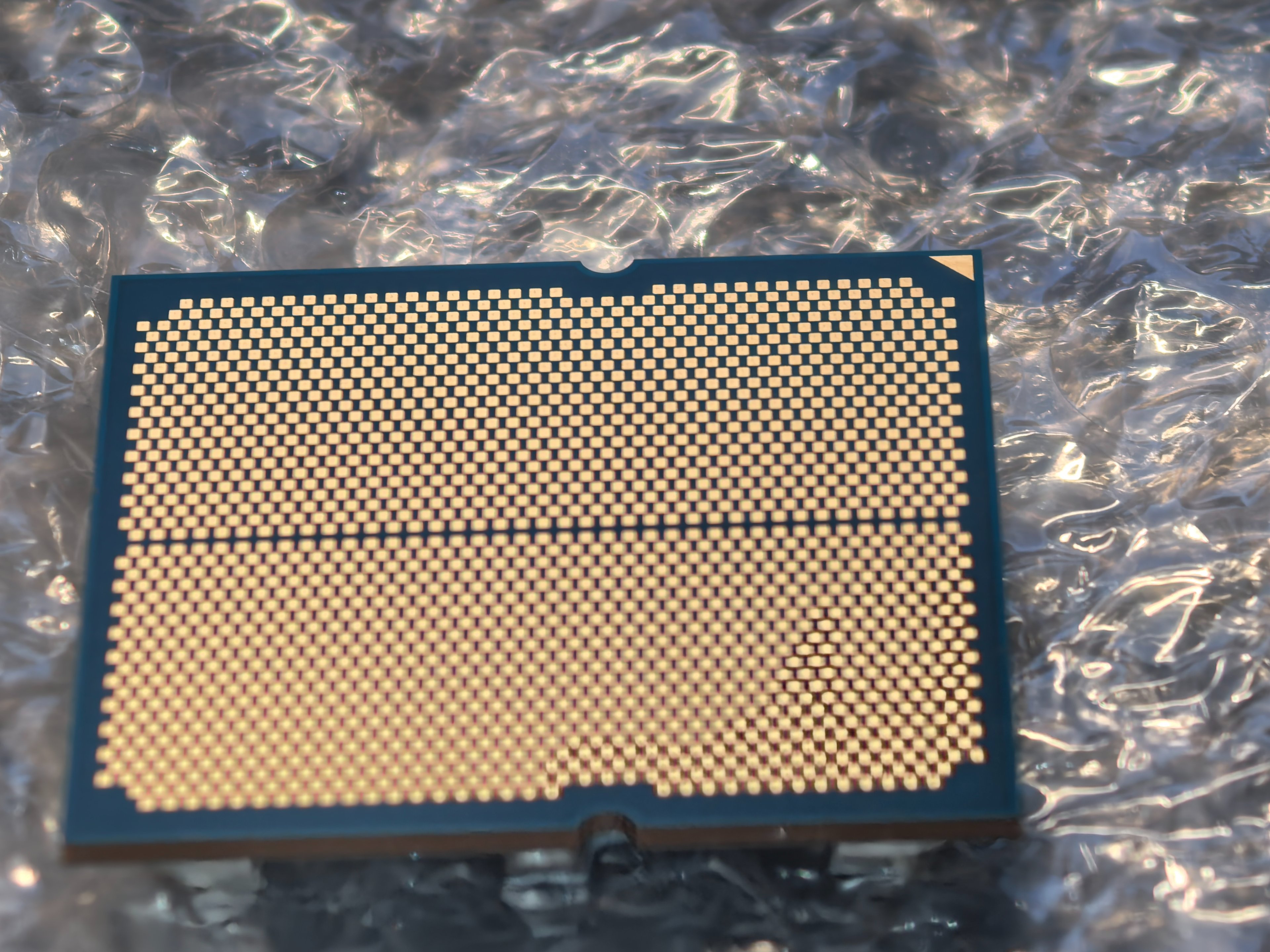

pass aber beim zurückschicken auf, dass das der sockel heile ist und hab zur not beweißbilder auch wenn das nicht immer ausreicht

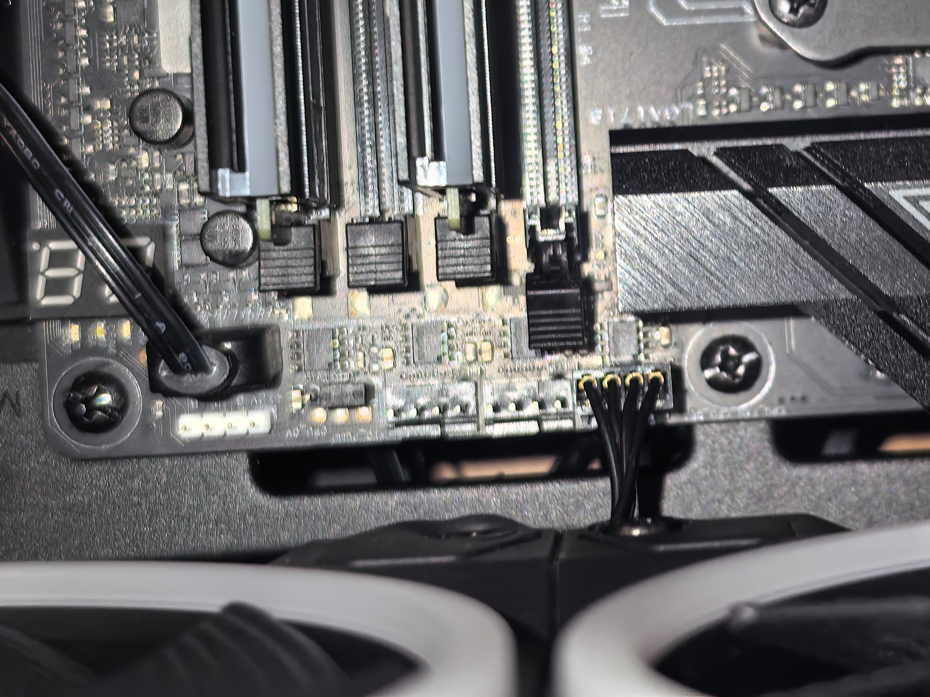

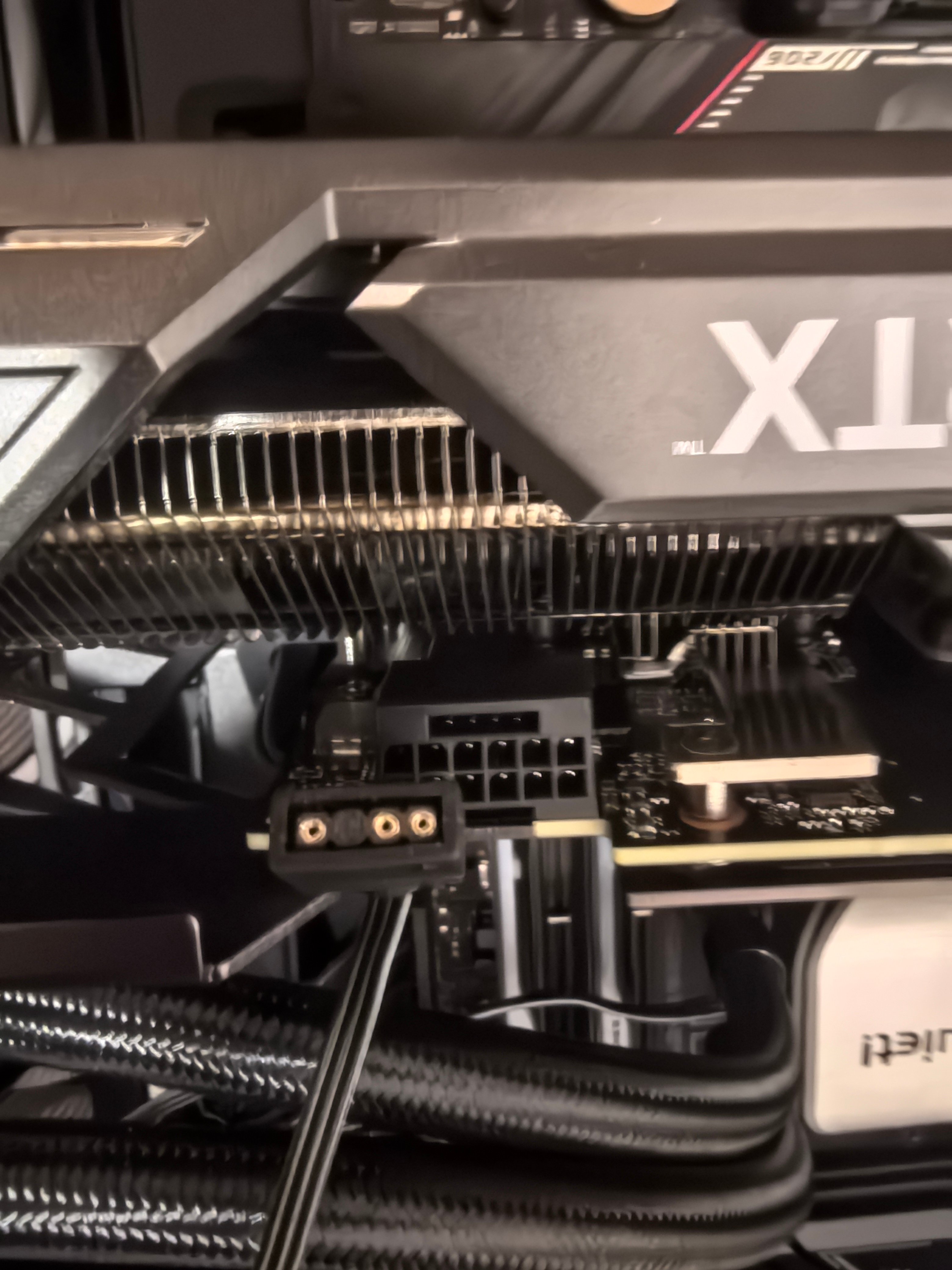

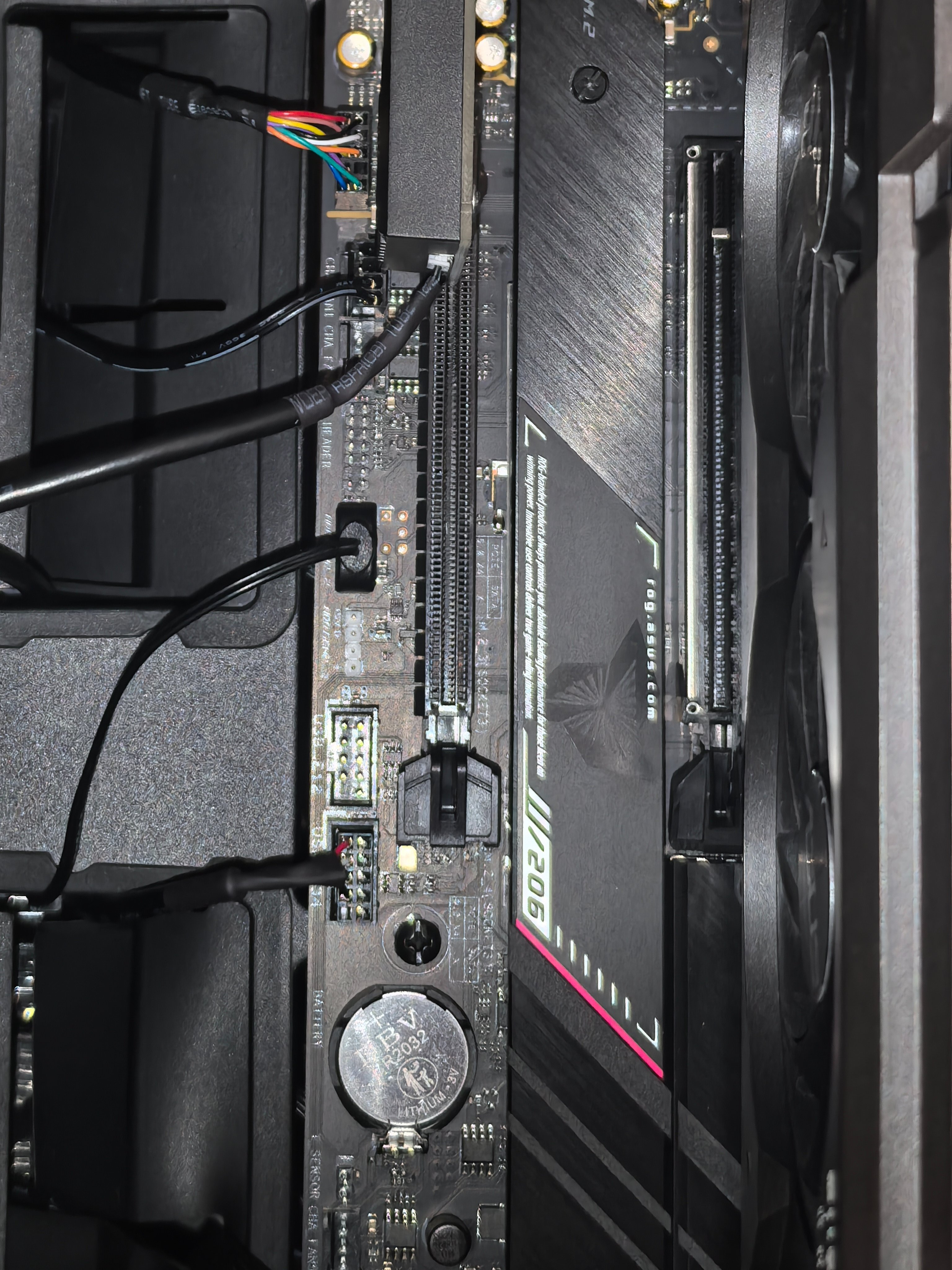

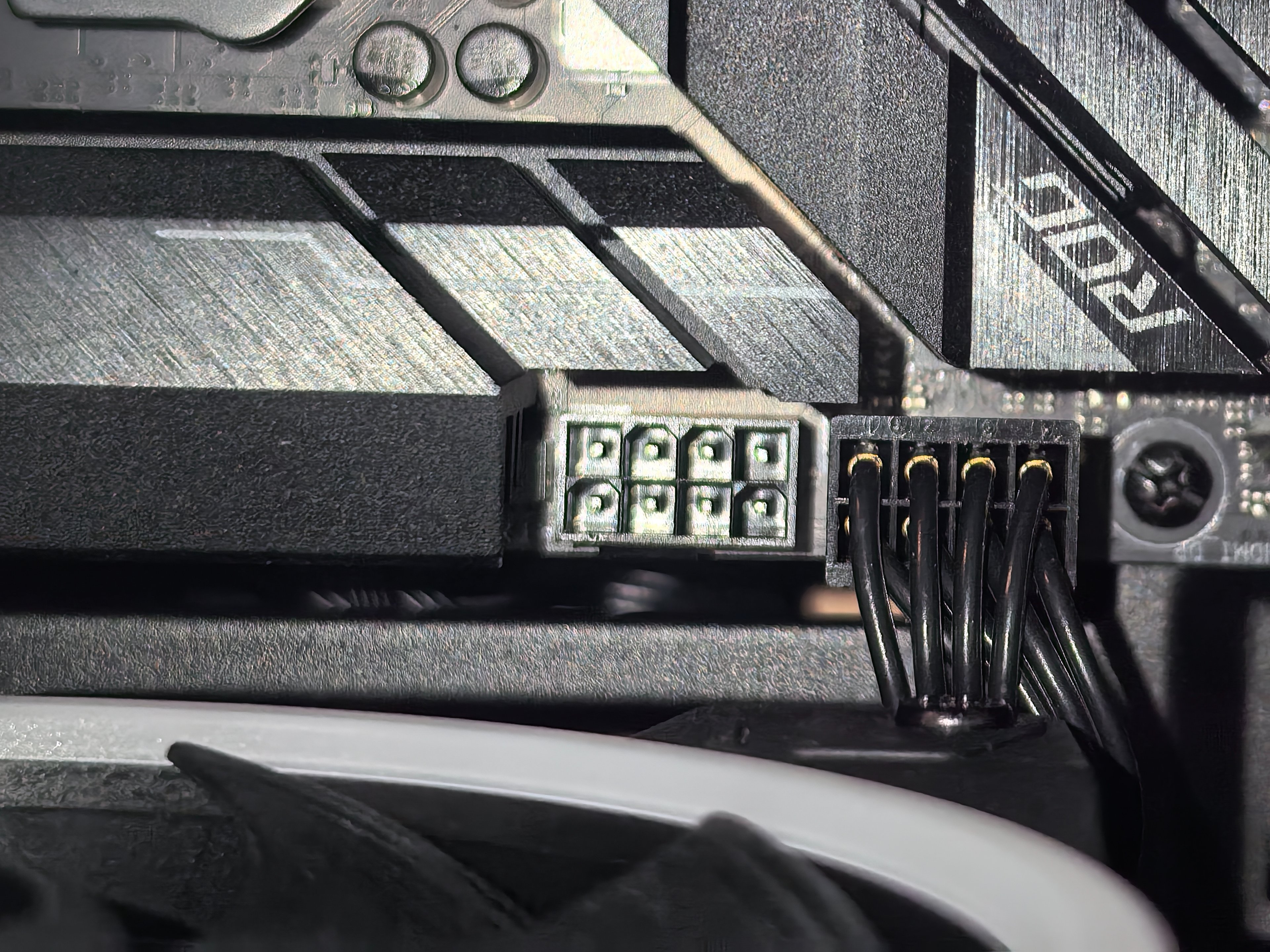

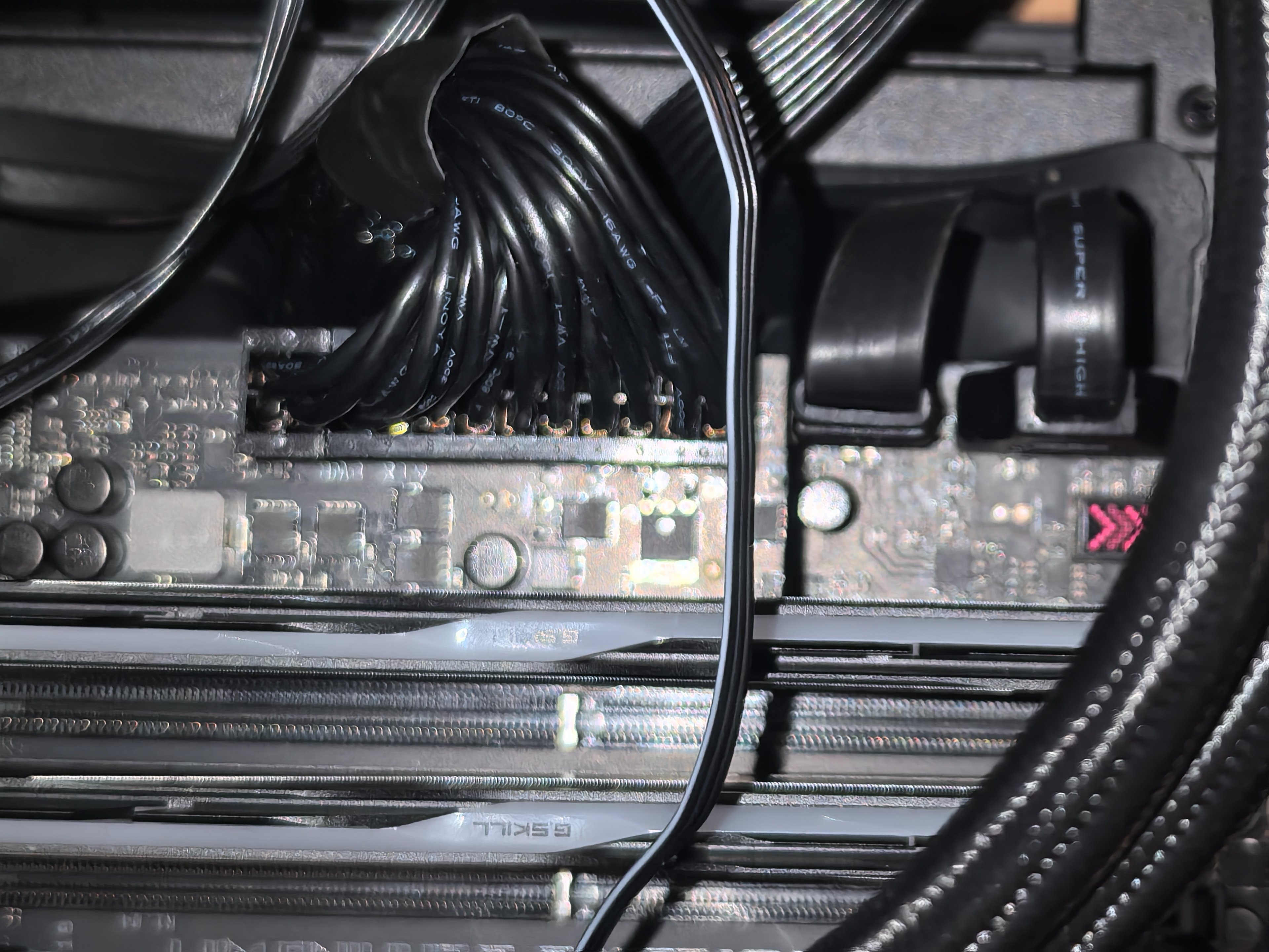

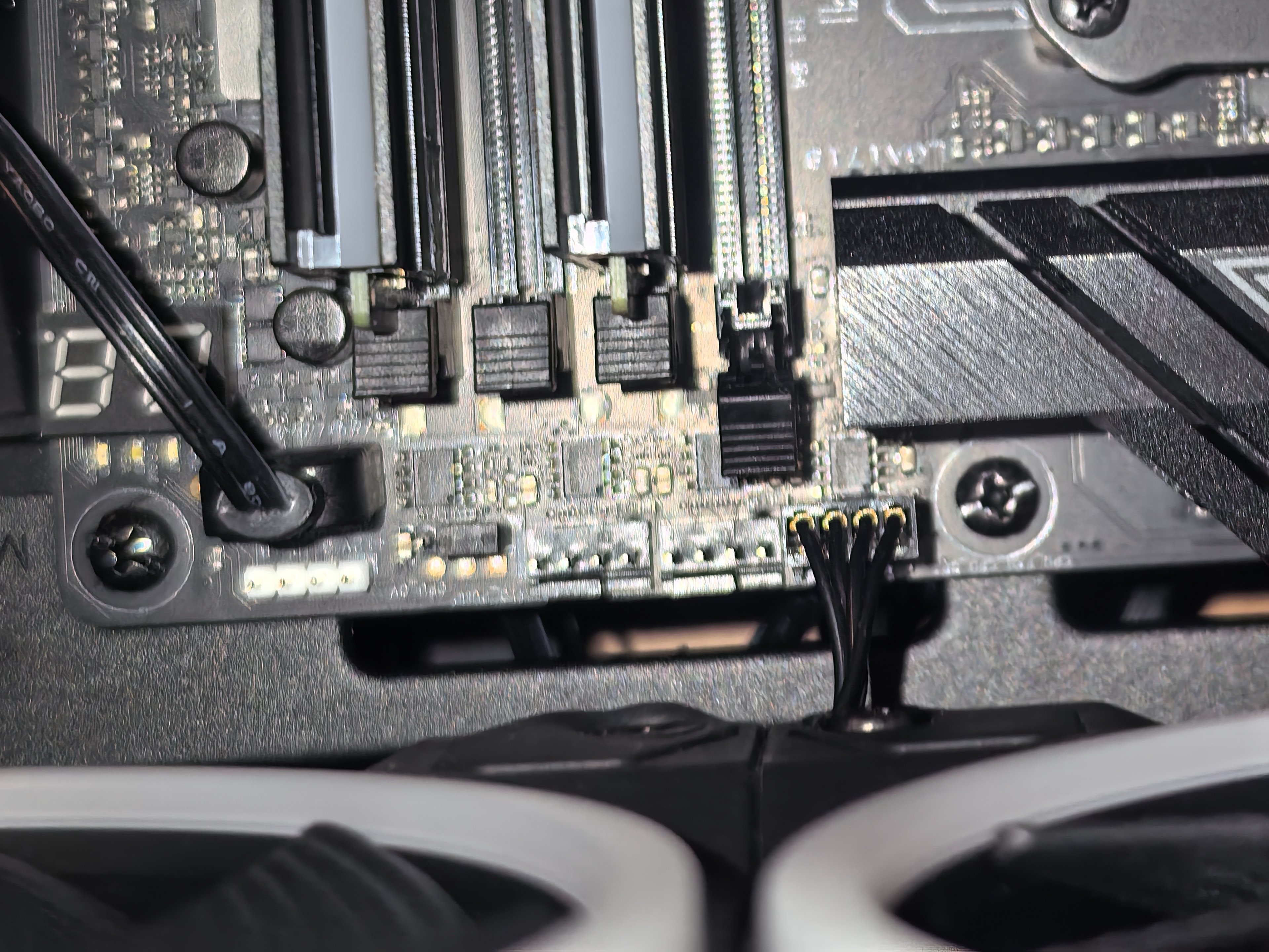

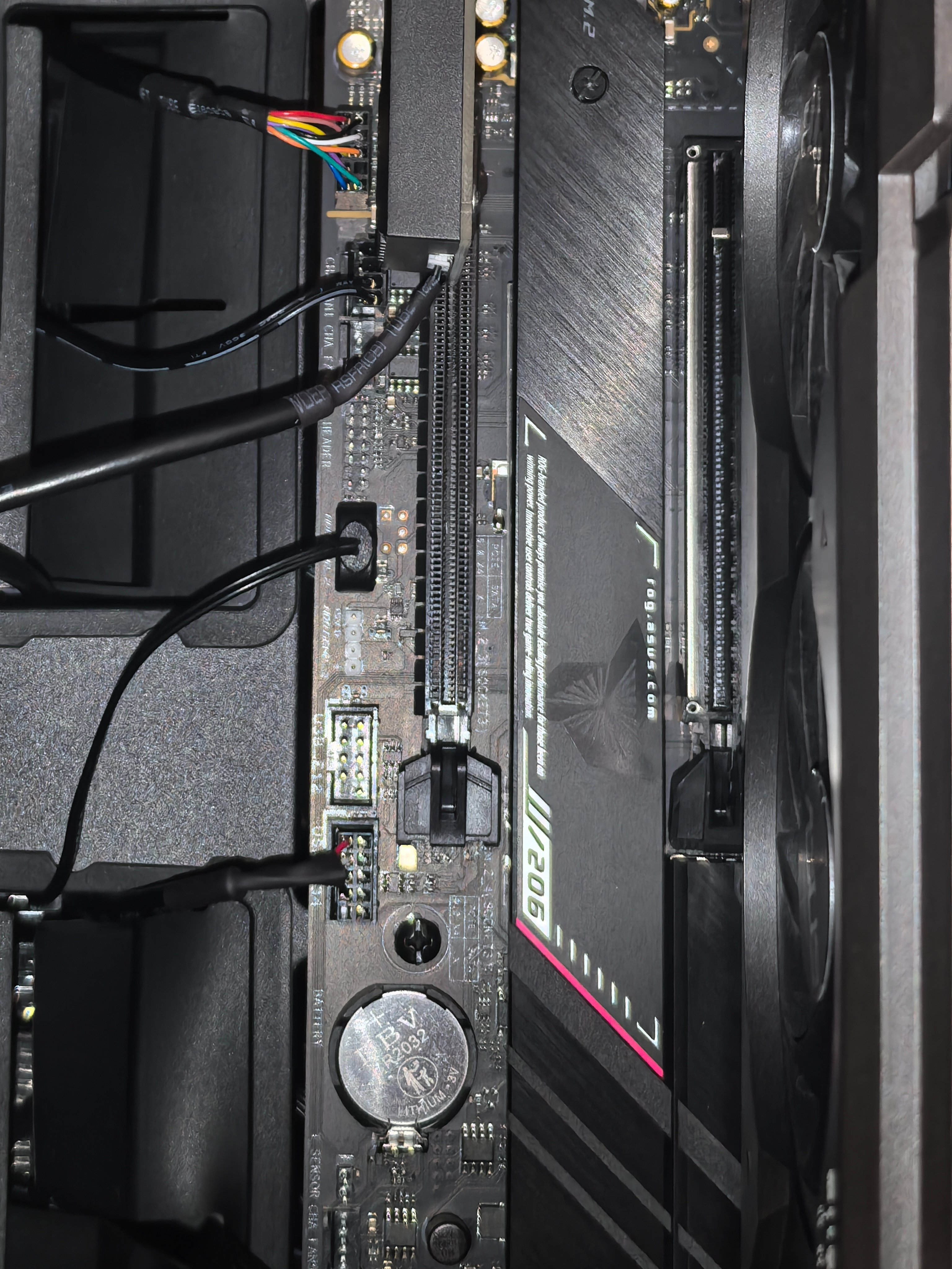

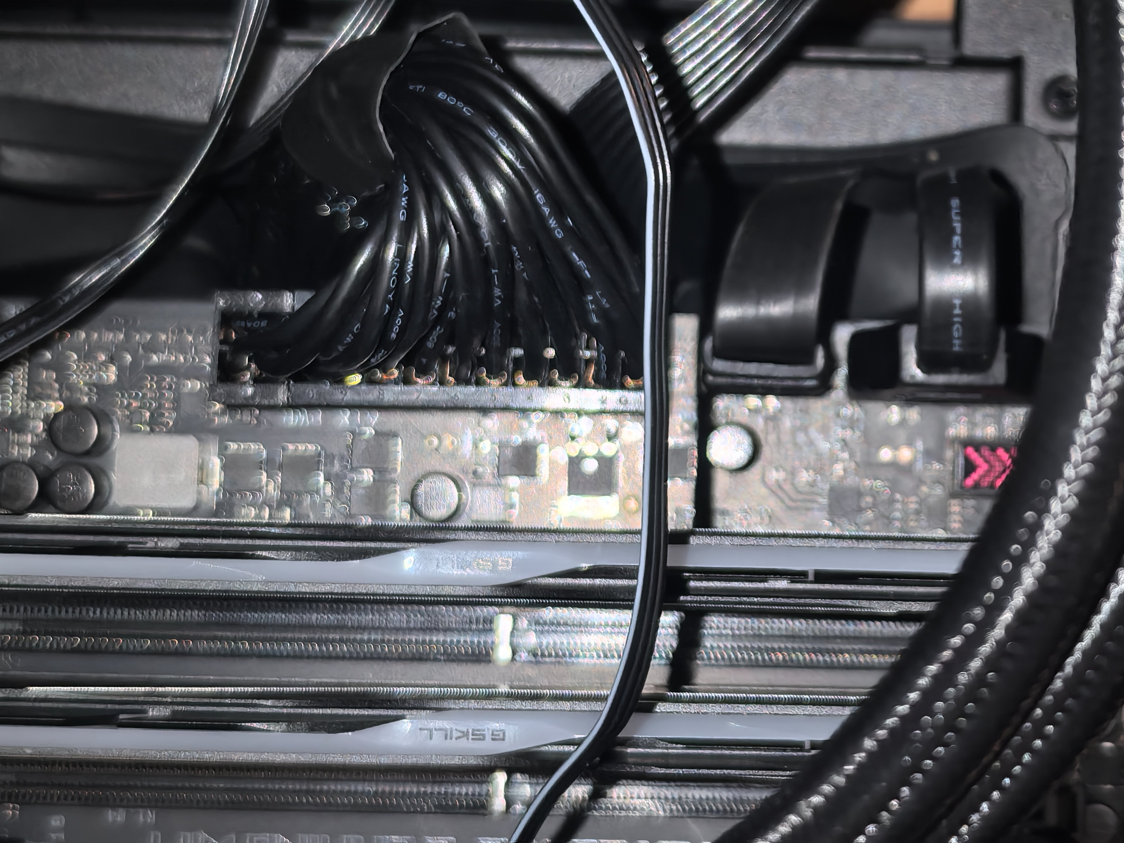

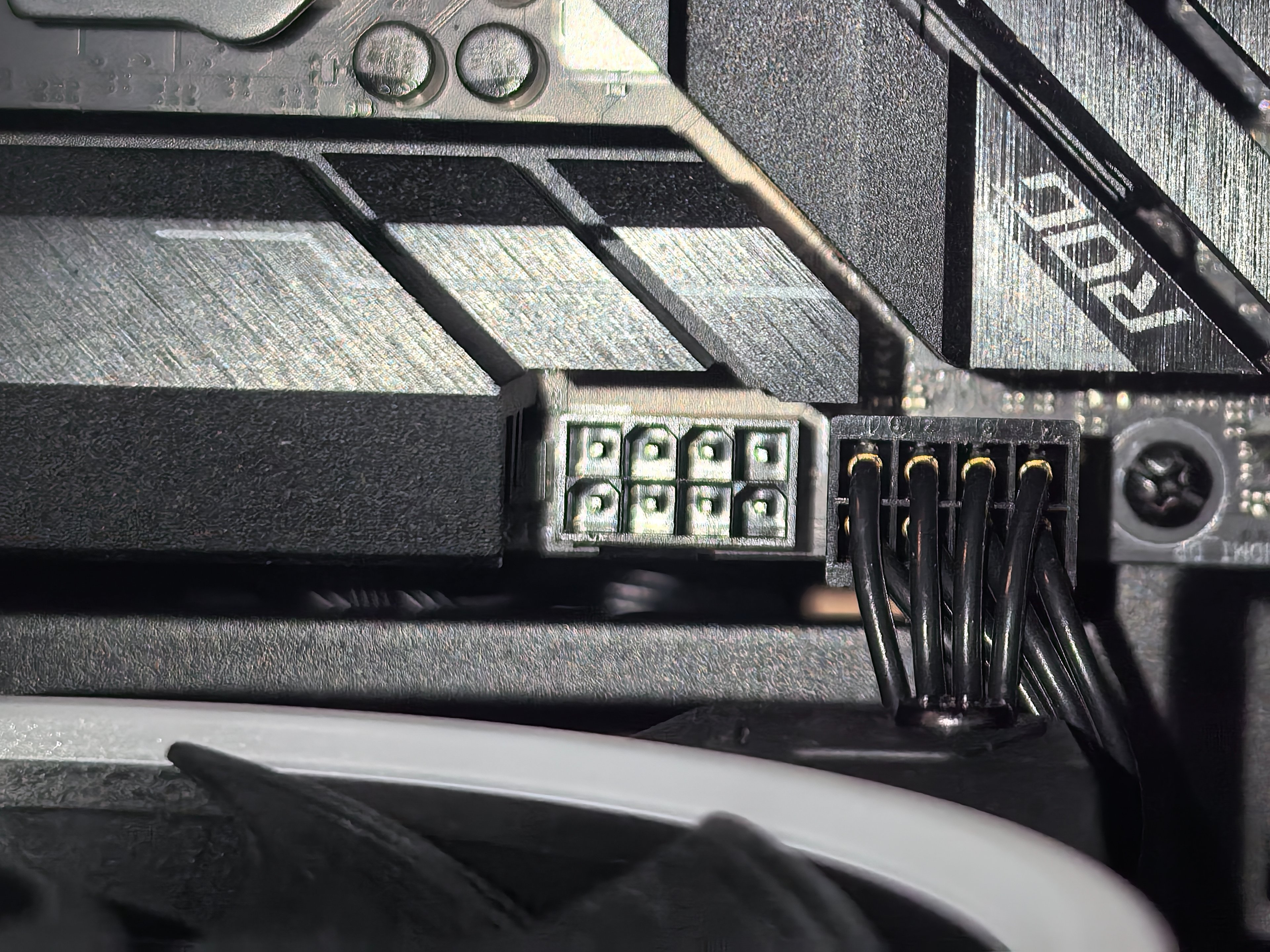

Kann jemand bitte mal checken, ob alles korrekt angeschlossen ist?
Müßten da oben am Mainboard nicht 2 Lüfteranschlüsse besetzt sein?
1x Wärmetauscher an CPU_Fan und 1x Pumpe an PUMP?
Habe letztens erst so ein Asus Board und eine Bequiet WaKü verbaut.
welchen Be quiet hast genommen?

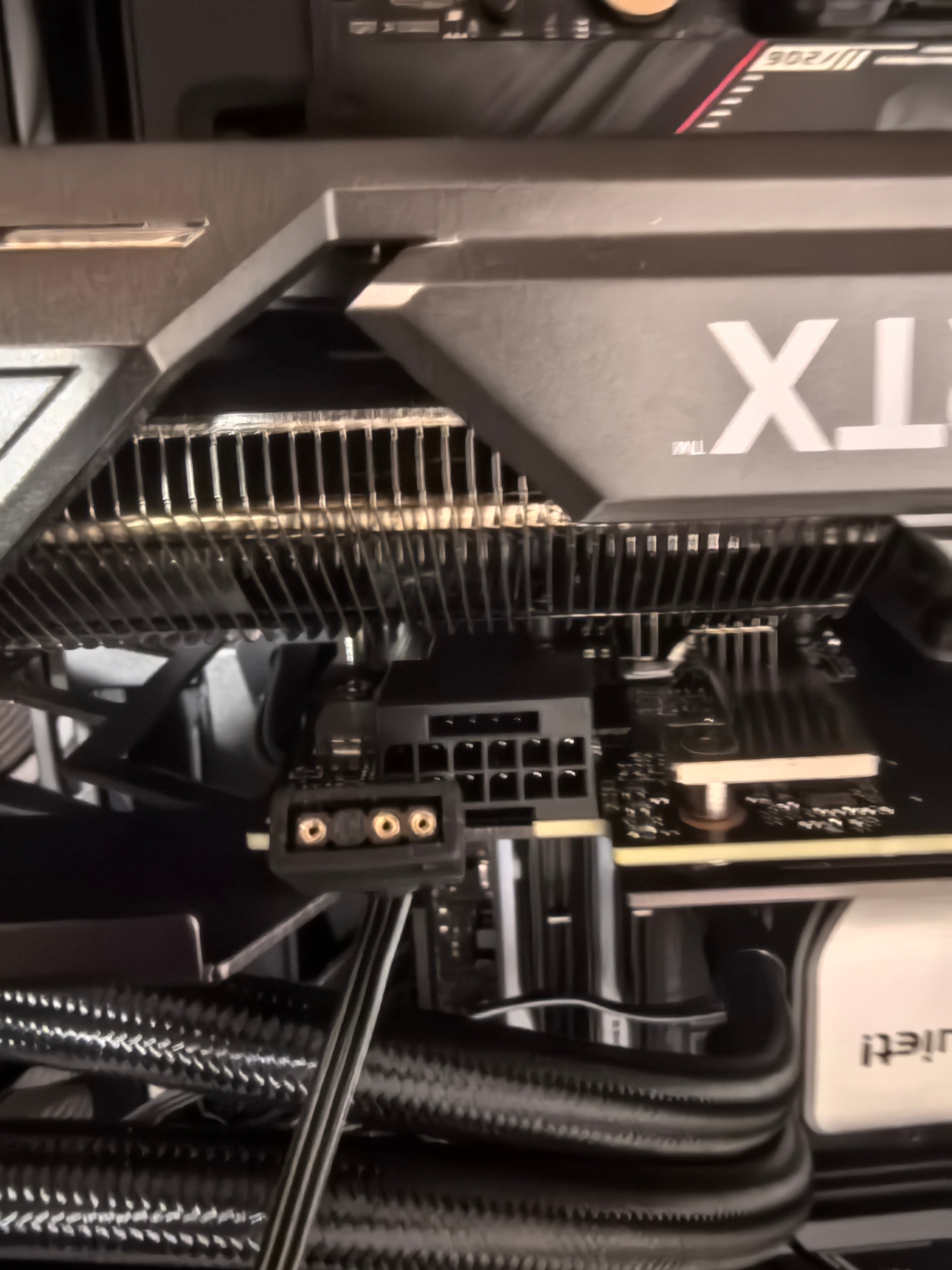

mener hat 3 statt 4 löcher im stecker
daher hab dies im icue dings gesteckt
