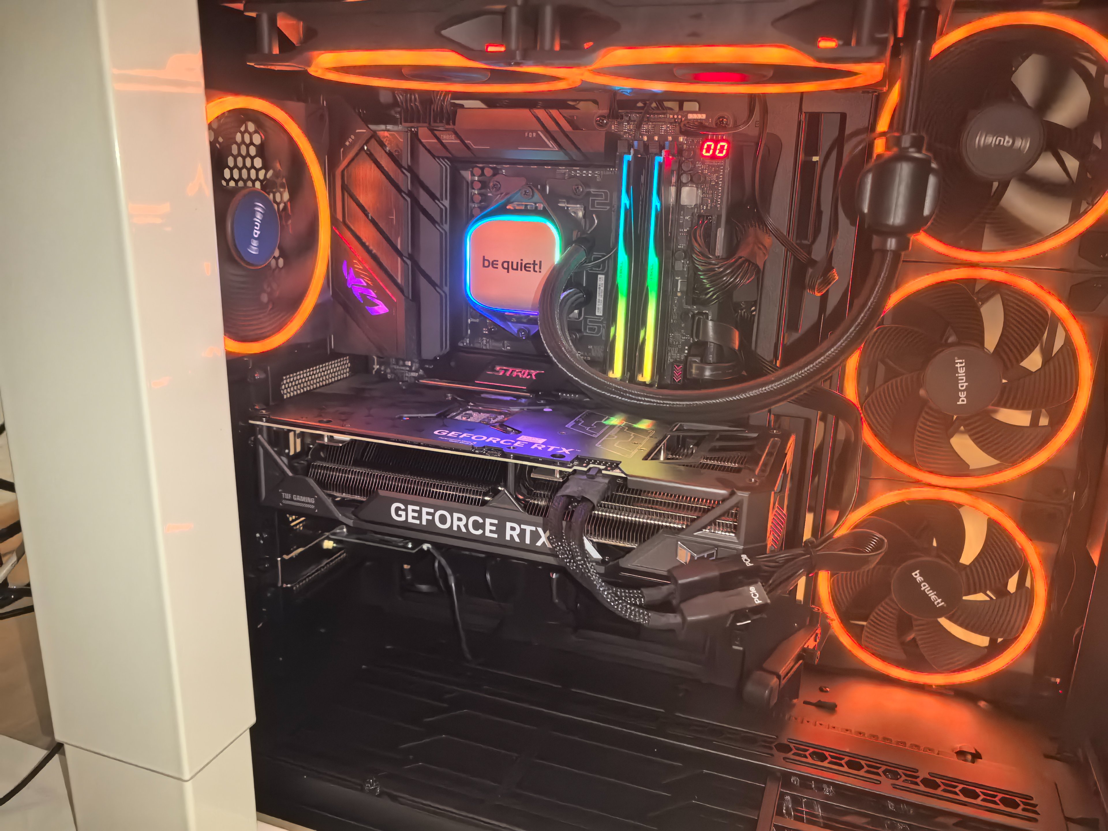

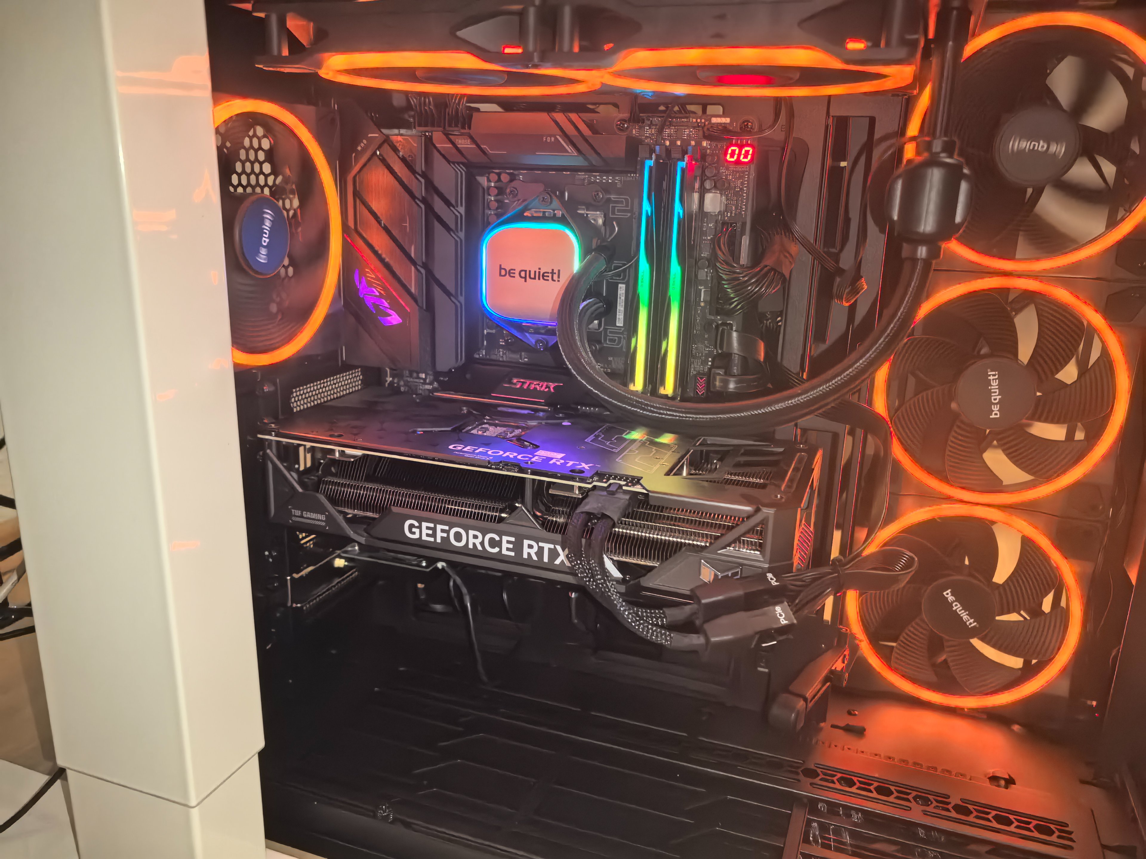

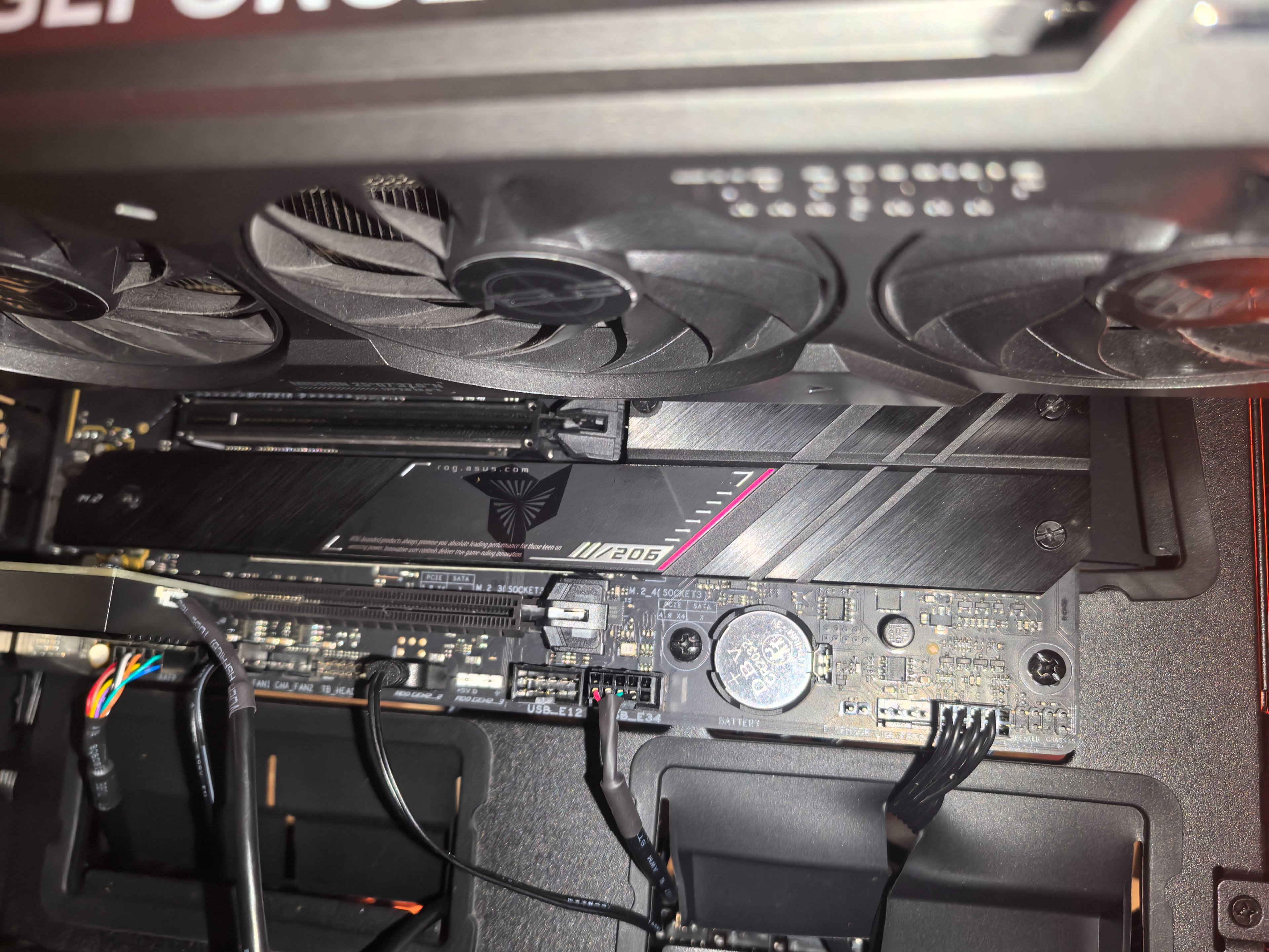

PC komplett neu aufgebaut. Alle Lüfter drehen sich. Außer die von der 4070ti super und es erscheint kein Bild am Monitor
I'm alten PC funktionierte die 4070ti super tadellos

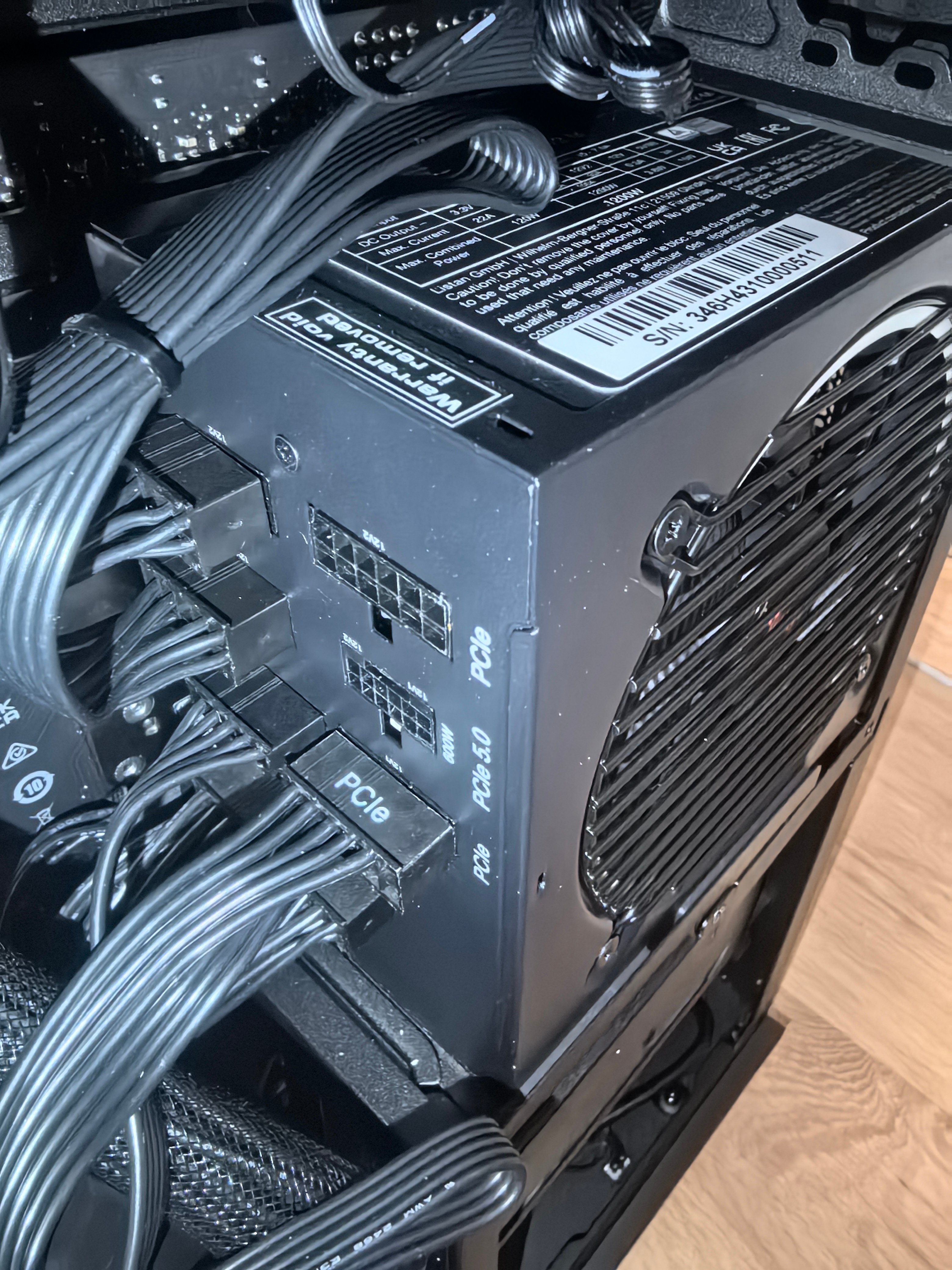

-2x PCIe mit 600w Adapter an GPU
- 600w Stecker direkt vom Netzteil zur Gpu
Beides gleiche Ergebnis

Monitor-Kabel in der GPU und richtigen Eingang am Monitor gewählt? (Sorry, falls das für dich selbstverständlich ist)
Mit Kabel am MB gehts? UEFI aktuell? Im UEFI dGPU gewählt? PCIe 3.0 probiert?
Reaktionen: bart0rn
Bekommst du Bild über die iGPU des Prozessors (Grafikkarte ausbauen, Monitor am Board anschließen)?
(Stromanschluss direkt mit PCIe 5.0 / 12VHPWR ist vorzuziehen)

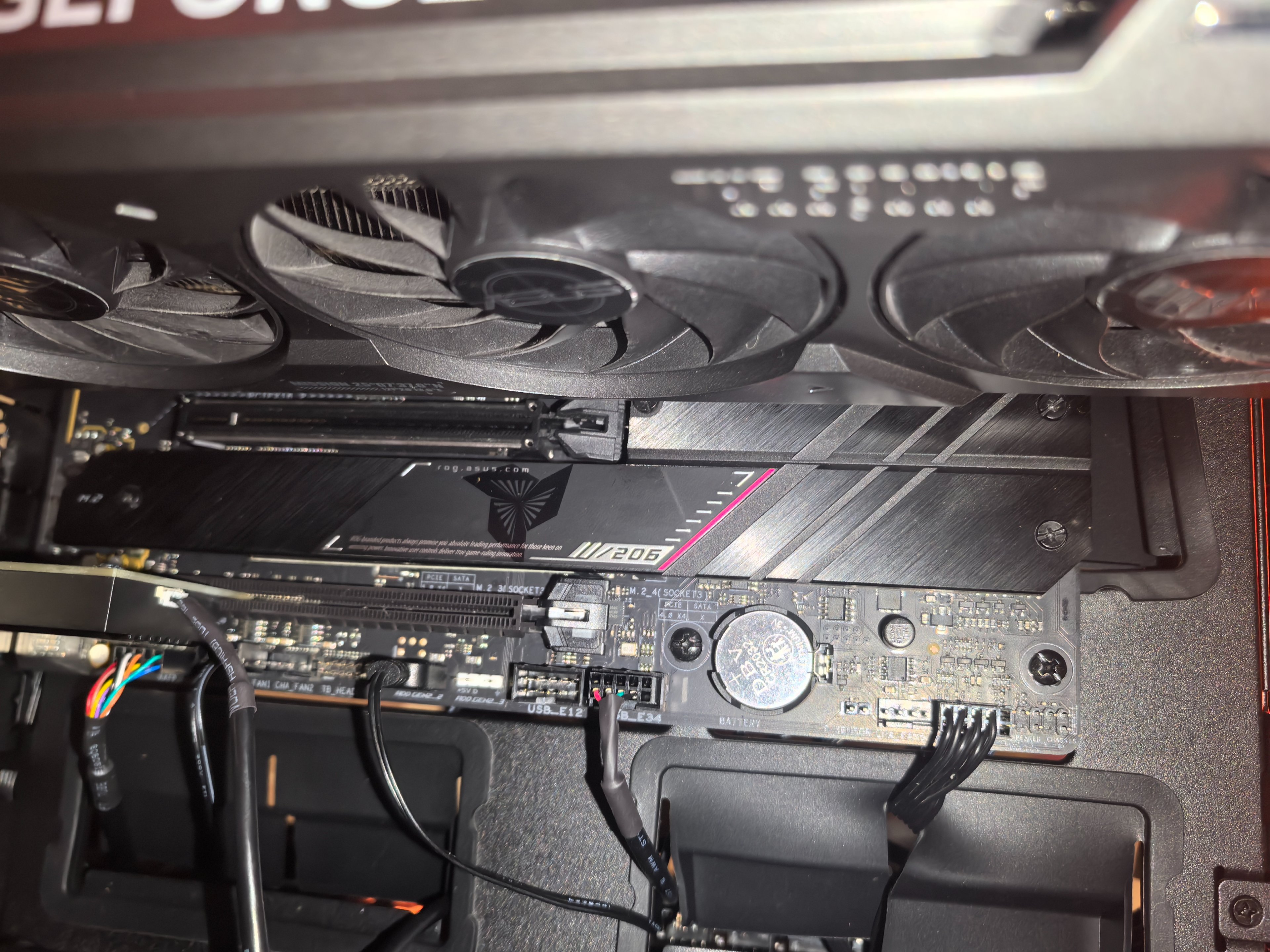

Was komisch ist. Die Tastatur zeigt auch keine Leds an

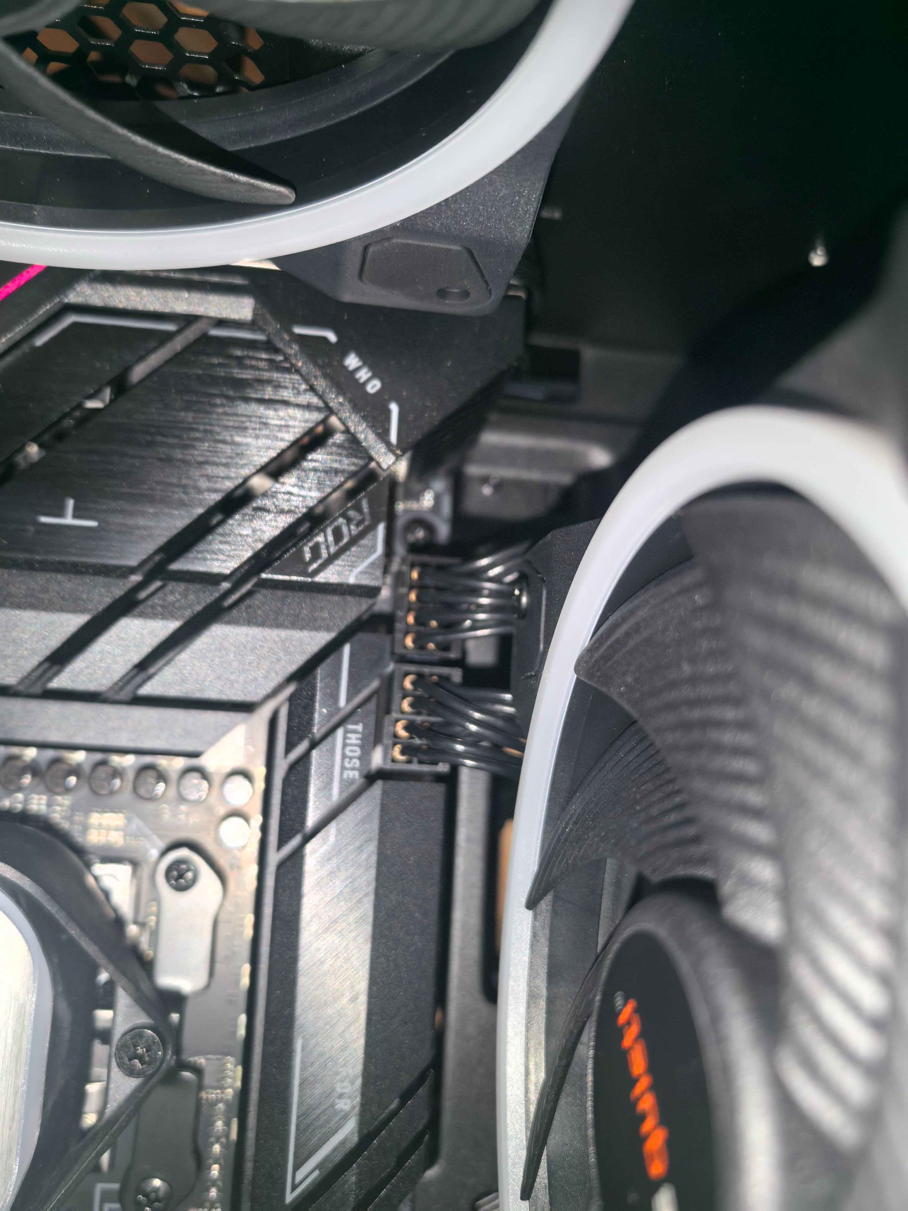

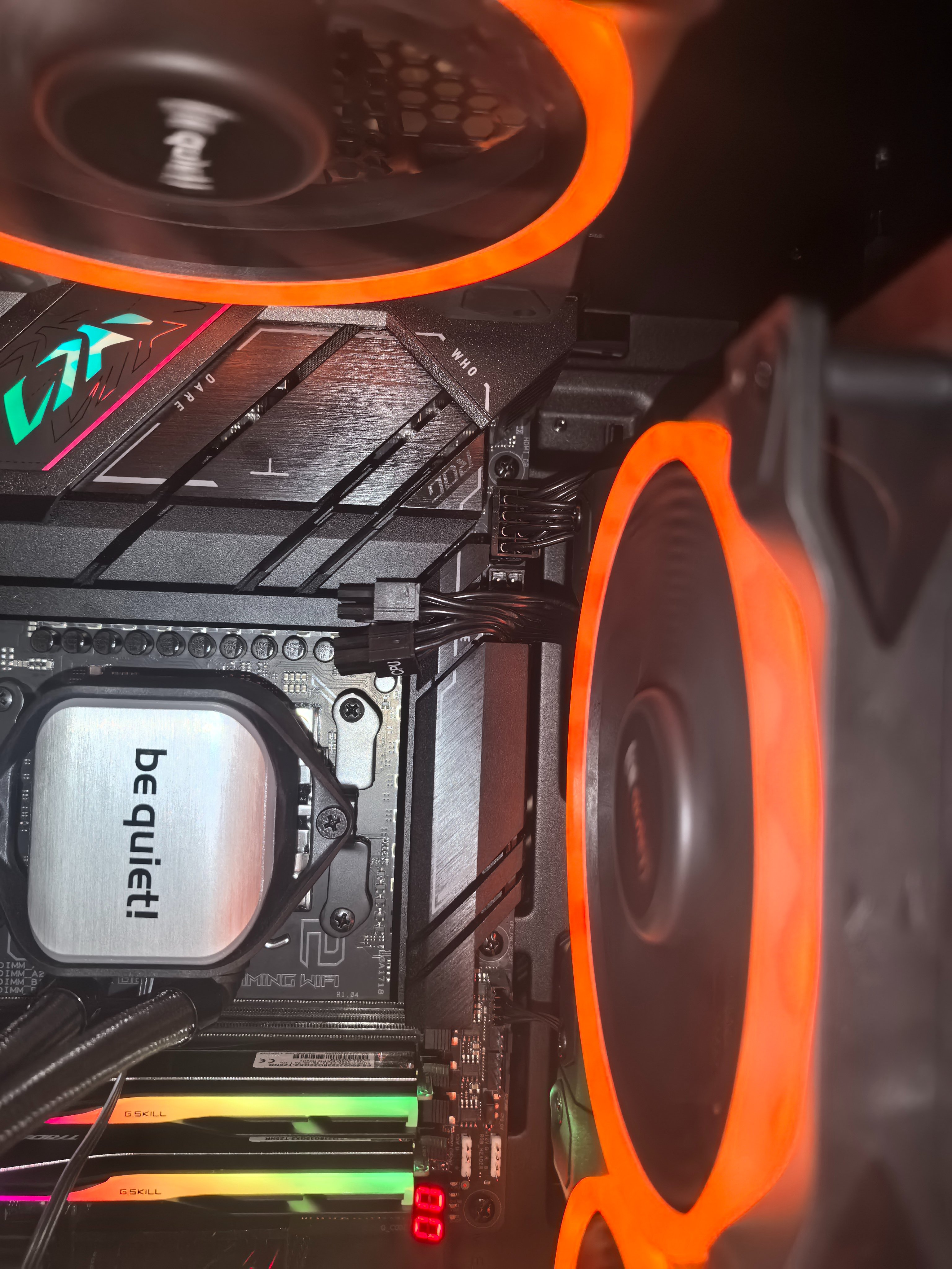

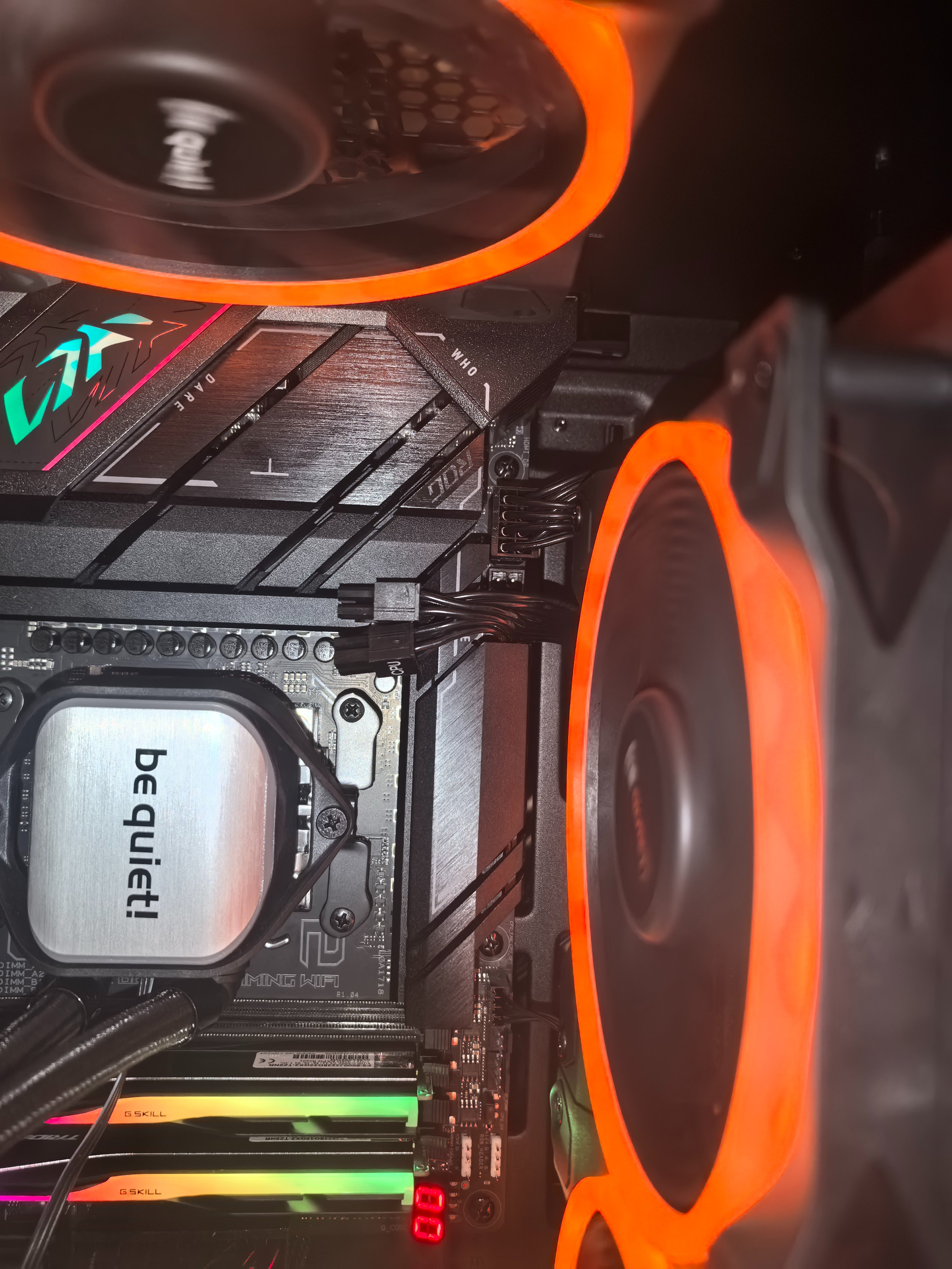

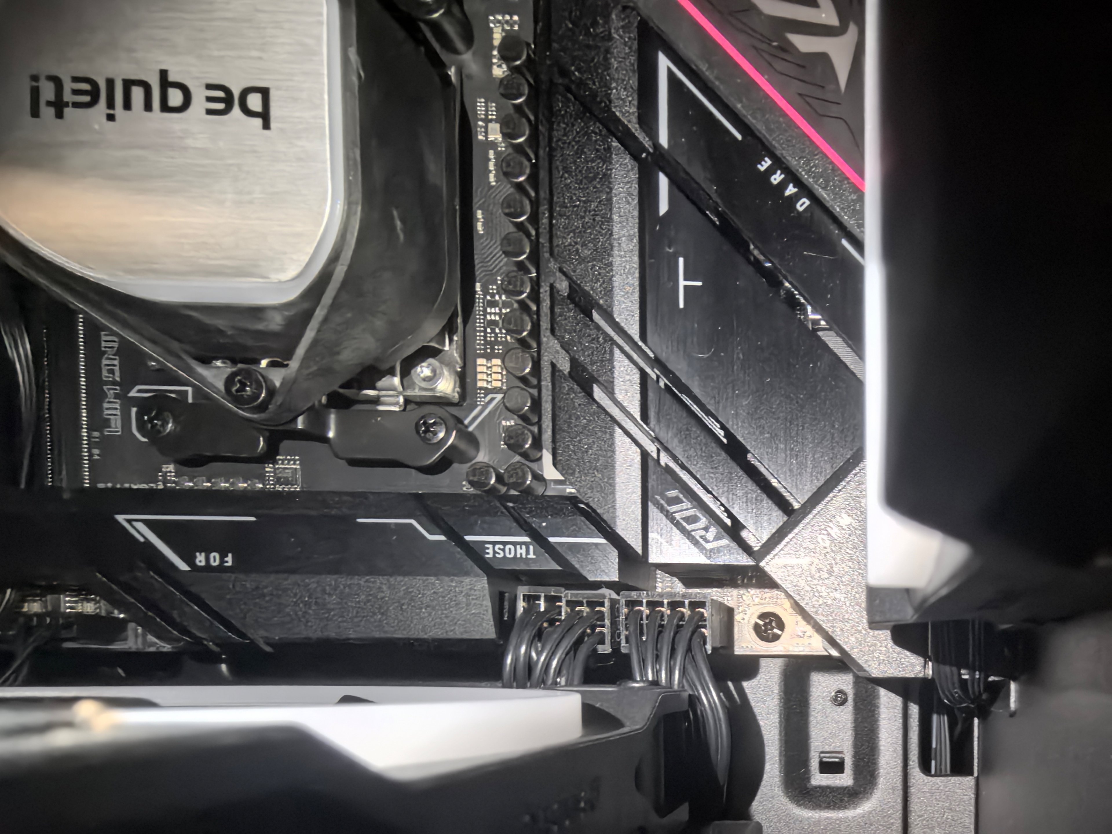

Der 2x4 PIN am Mainboard oben links scheint nicht richtig eingesteckt zu sein. Das mal prüfen.

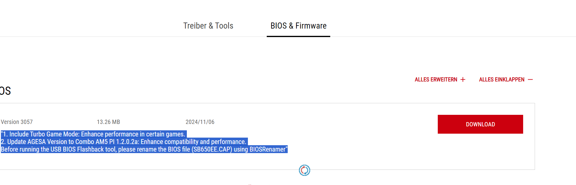

Auch dürfte das Board für einen 9800X3D ein BIOS Update benötigen bevor das läuft.
Steckt sehr fest.
Wie mach ich bios update?
Hab zum Glück das aktuellste BIOS aufm Stick gestern vorbereitet. Aber komme ja nicht ins uefi, da ja nix seh

Der 2x 4 Pin ist definitiv nicht sauber eingesteckt der darf nicht so verschoben in der Buchse sein.

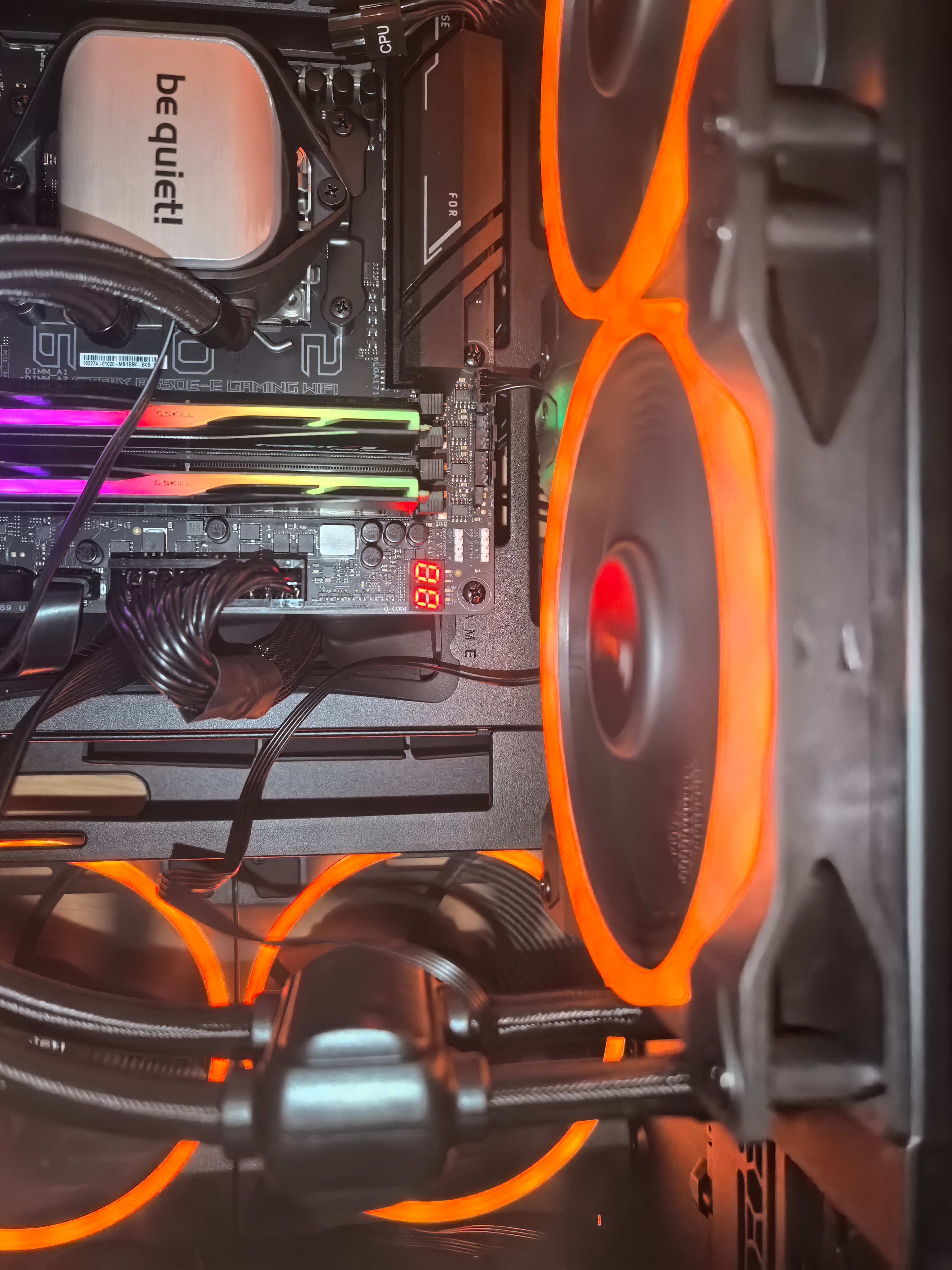

Code 00 deutet auf CPU hin. BIOS Flashback nutzen, das Board kann das sollte bei Asus beschrieben sein.
Ist okay, kam vom Winkel wie fotografiert hab. Ich nutze jetzt mal Laptop von Frau und schau zu, dass ich Bios Flashback mache

Code 00 auch immer noch.

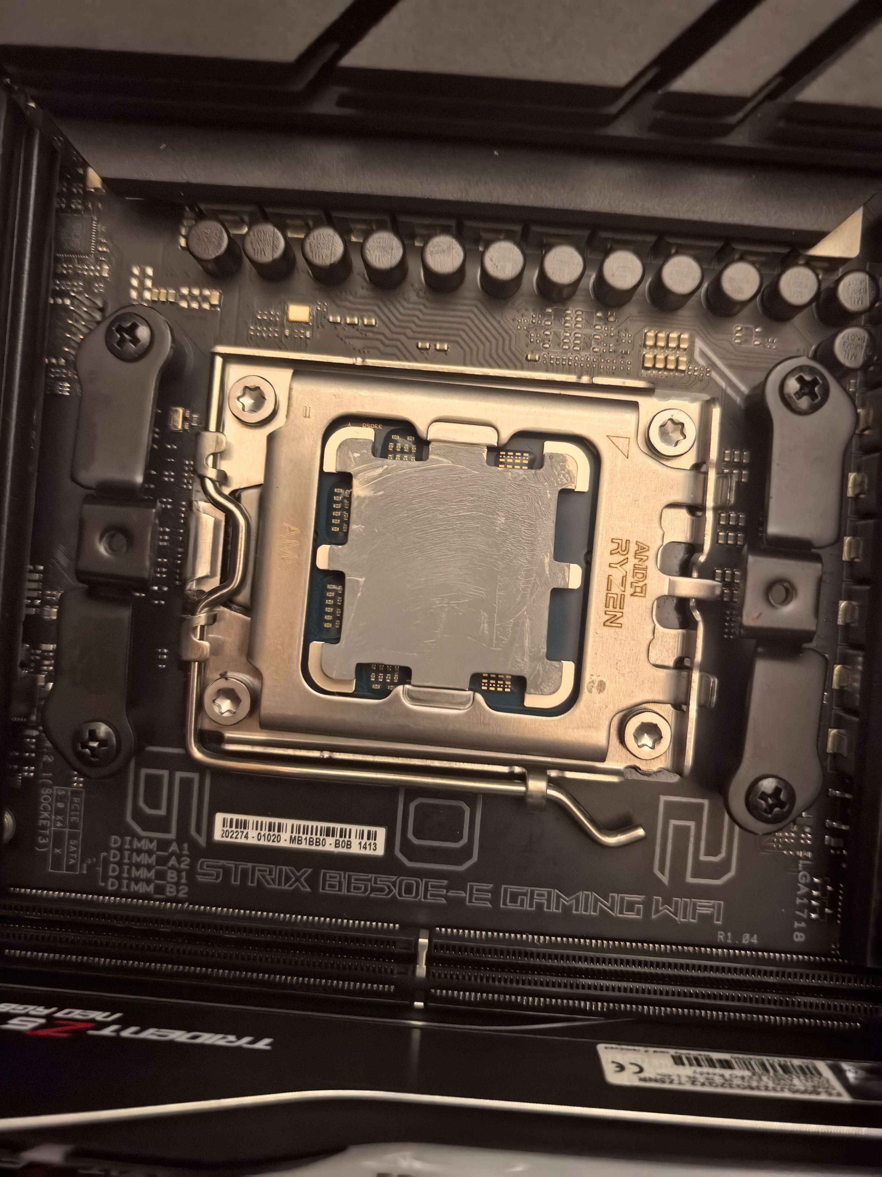

Kühler demontiert.
Sieht doch ok aus?

die wlp sieht unangetastet aus. saß der kühler wirklich drauf oder hast du die wlp gerade frisch neu gemacht ?
@Ukog-Nos gerade neu gemacht
kühler wieder drauf, immer noch code 00
du hast das aktuelle bios genommen? wie lange hast du das bios flashback machen lassen?
@Ukog-Nos Ja aktuellste. Solange bis led aus
2. Stecker raus und immer noch 00

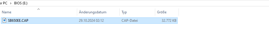

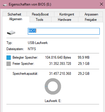

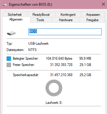

rechtsklick im explorer > formatieren > fat32 + schnellformatierung

flashback läuft, abwarten
immer noch der selbe 00 code
