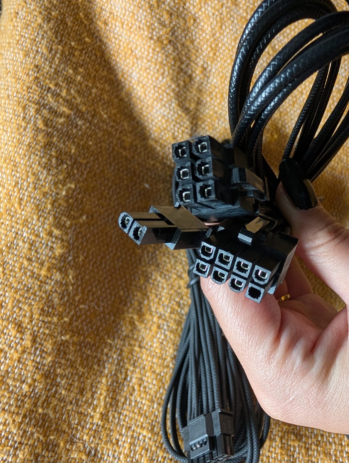

Sorry, ich scheine etwas Verwirrung gebracht zu haben, da ich keine Bezeichnung der einzelnen Kabel kenne, deswegen hier nochmal mit Fotos 😅 Das Netzteil ist das ATX 3.1 vom letzten Jahr. Und ja, mir war nicht bewusst, dass es eine Vorgängerversion gibt.
Mit diesem Kabel haben wir das Netzteil und die Grafikkarte verbunden und funktionierte nicht. Das Logo leuchtete zwar, allerdings drehten sich die Ventilatoren beim PC-Start nicht und ein Bild gab es ebenfalls nicht. Zudem leuchtete die VGA-LED auf dem Mainboard gelb.
Wir haben darauf den Adapter genutzt, bei dem zwei der unten gezeigten Kabel genutzt werden - damit hat es dann auch funktioniert. Die Frage wäre nur, warum ersteres nicht läuft?

Wenn es das Netzteil vom letzten Jahr ist, sind doch alle Kabel dabei.
Auch für die neuen Anschlüsse.
Alles gut @Petra_Pan
Wie gesagt, dass Kabel sollte funktioieren. Vielleicht war der Stecker nicht richtig drin oder hatte keinen richtigen Kontaklt.
Vielleicht hatten die Sense Pins keinen kontakt...der Stecker ist und bleibt...MIST.
Ich würde es nochmal versuchen, das Kabel evtl. drehen (müsste unidirektional sein)
nciht schrieb:
Das neue hat natürlich nen Anschluss dafür
dass er das neue hat steht erst in post #15
als mein beitrag geschrieben worden ist, war da davon nicht die rede
Es muss ein "klick" Geräusch geben, wenn du das Kabel reinsteckst. Wenn es nicht klickt, ist es nicht richtig drin. Klickt es und geht trotzdem nicht, ist das Kabel defekt.
