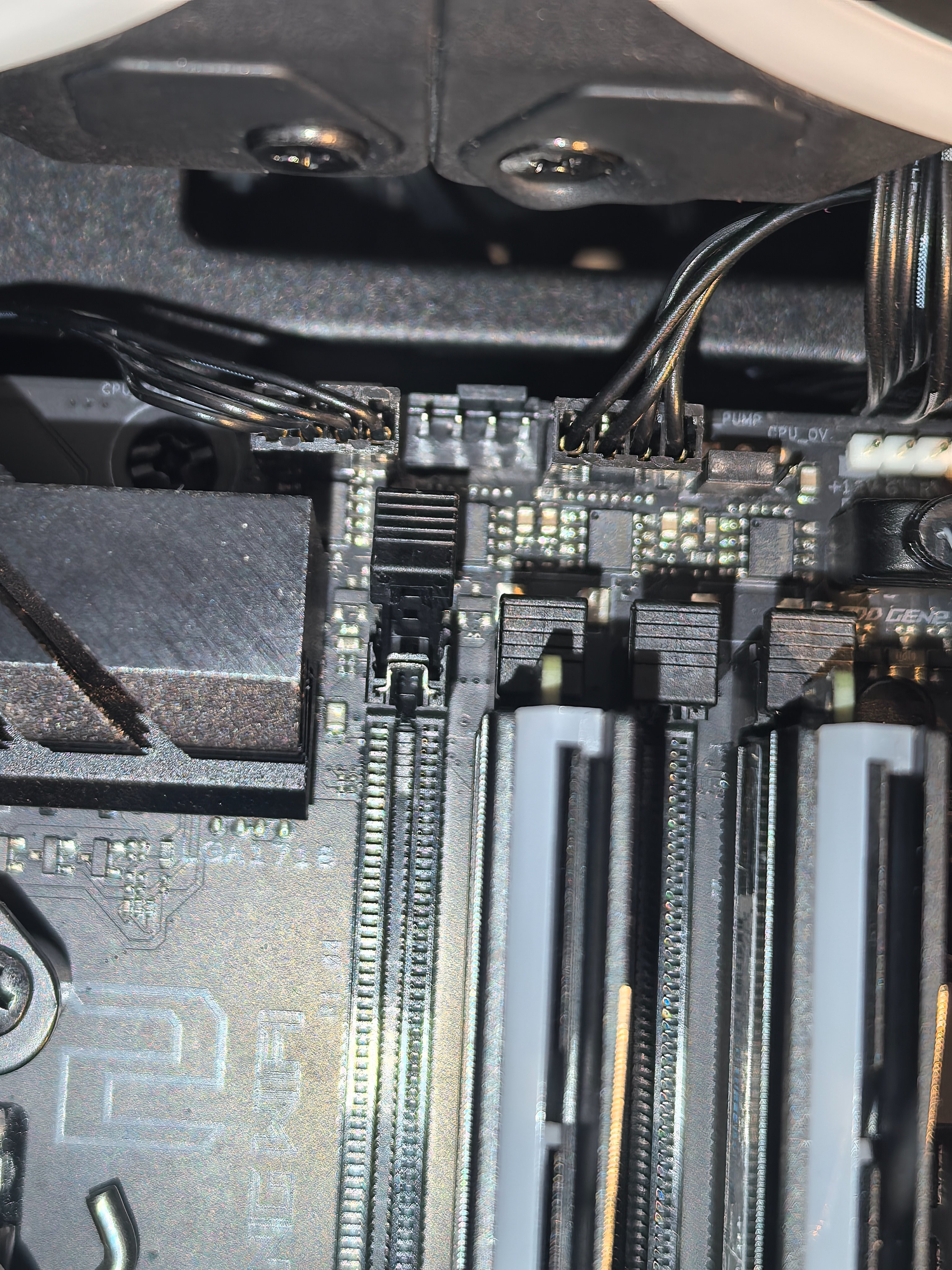

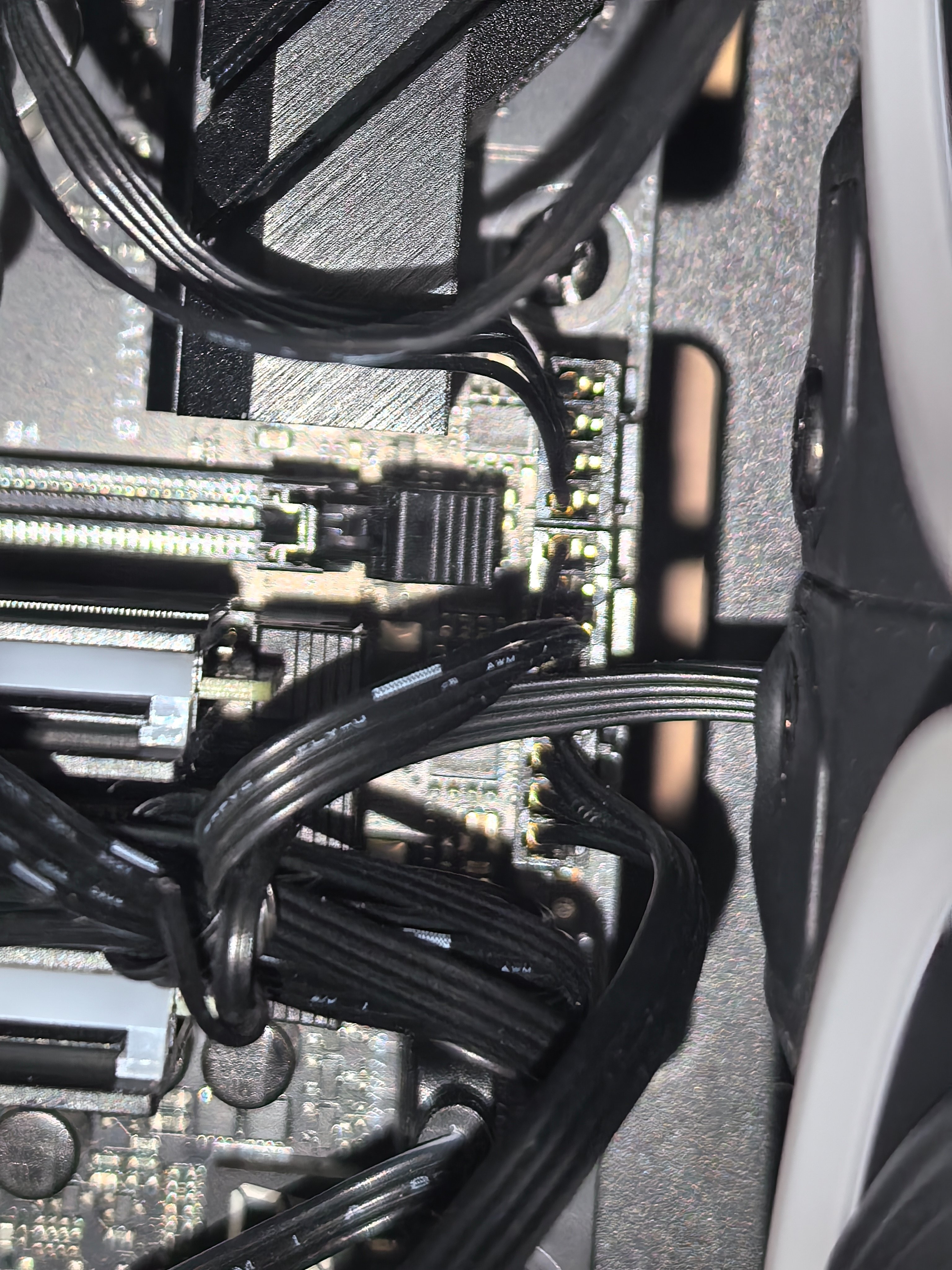

Die WaKü hat 3 Stecker. 3x Lüfter vom Wärmetauscher (wird mit beigelegtem Y-Kabel auf 1 zusammengeführt) kommt an CPU_FAN. 1x Pumpe kommt an PUMP. 1x A-RGB (3 Pin) kommt an A-RGB (5V).

ich hab 2 x lüfter vom wärmetauscher
1x pump
1x argb

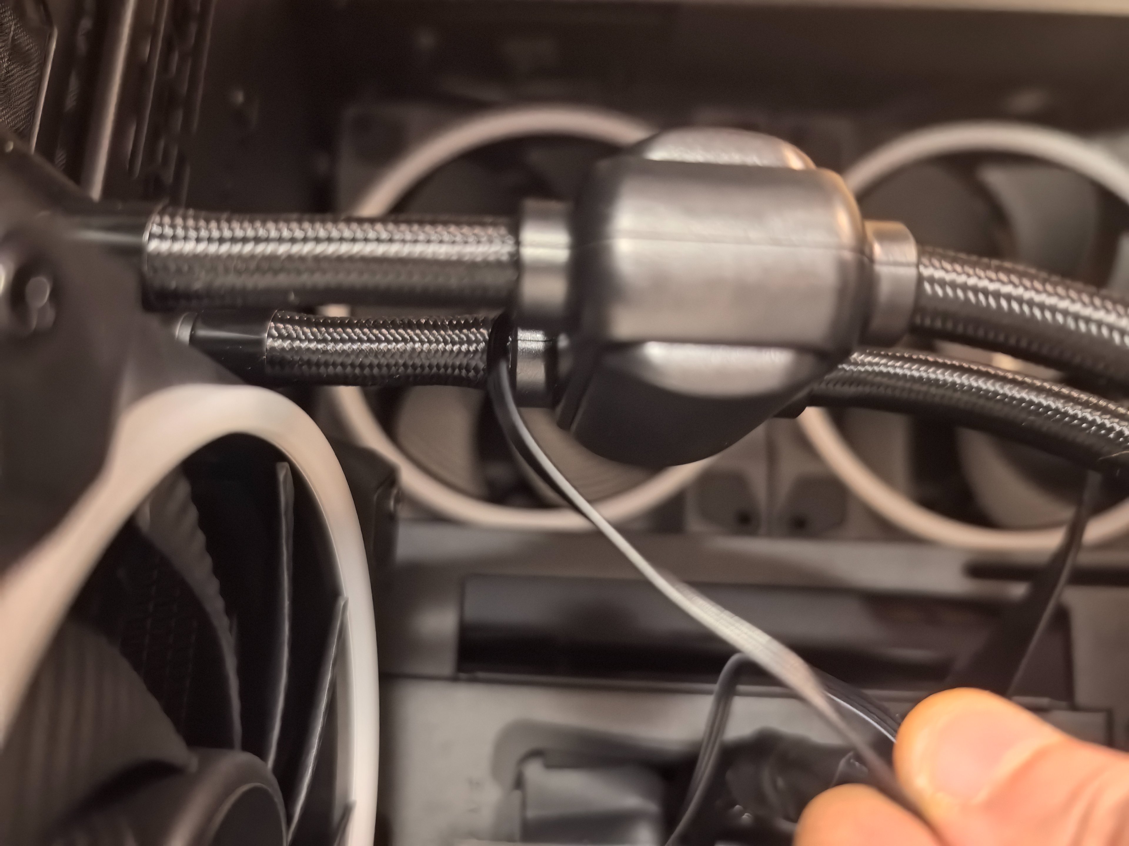

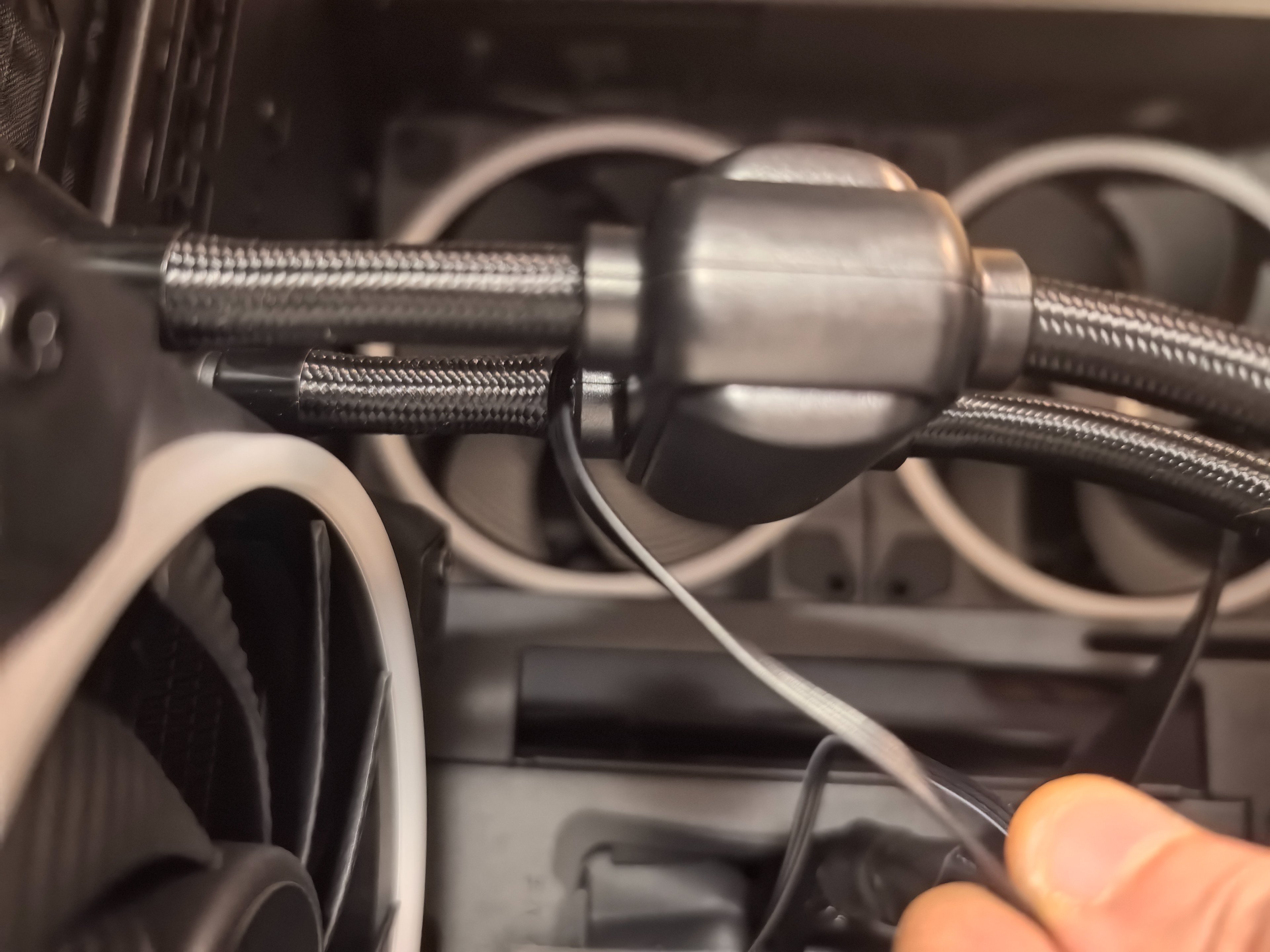

ich such gerade dieses pump kabel
Ist es dieses was da raus kommt?

Bringt auch nix
hab 2 lüfter an der pumpe
eine an cpu und eine an opt
und von pumpe an pump

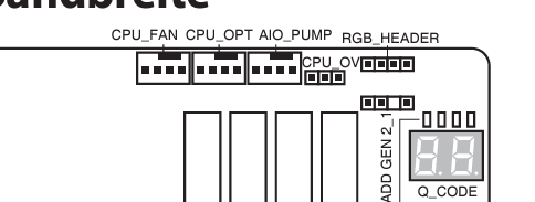

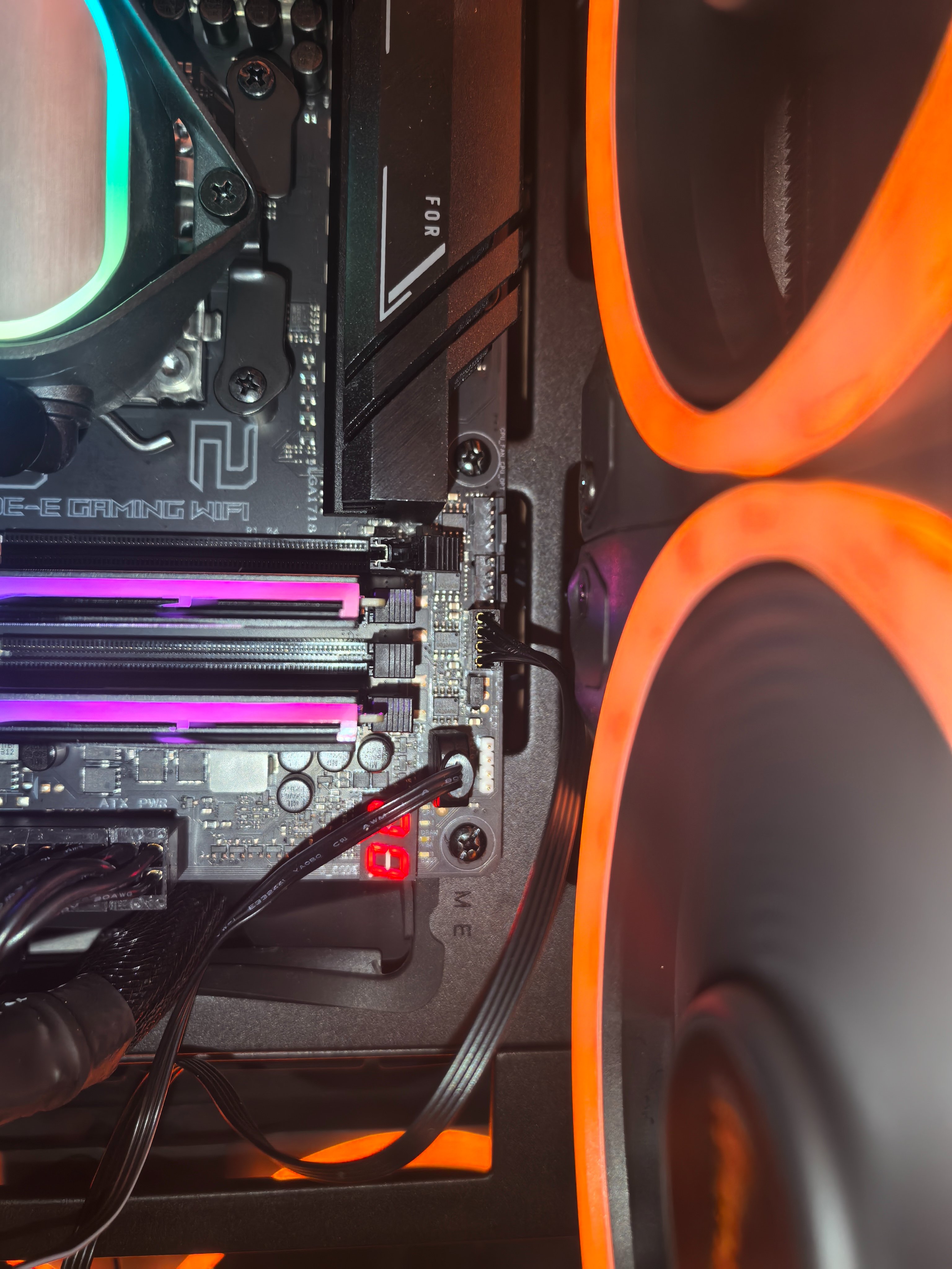

Jetzt steckt aber bei CPU_FAN nichts mehr drin. Es sollten links CPU_FAN und rechts PUMP angeschlossen sein. In der Mitte CPU_OPT bleibt frei.
Auch wenn du die Kabel korrekt anschließt wird sich am BIOS 00 Problem nichts ändern. Aber die WaKü korrekt anschließen sollte man schon.

alles richtig jetzt. aber bei cpu fan dreht der lüfter ne

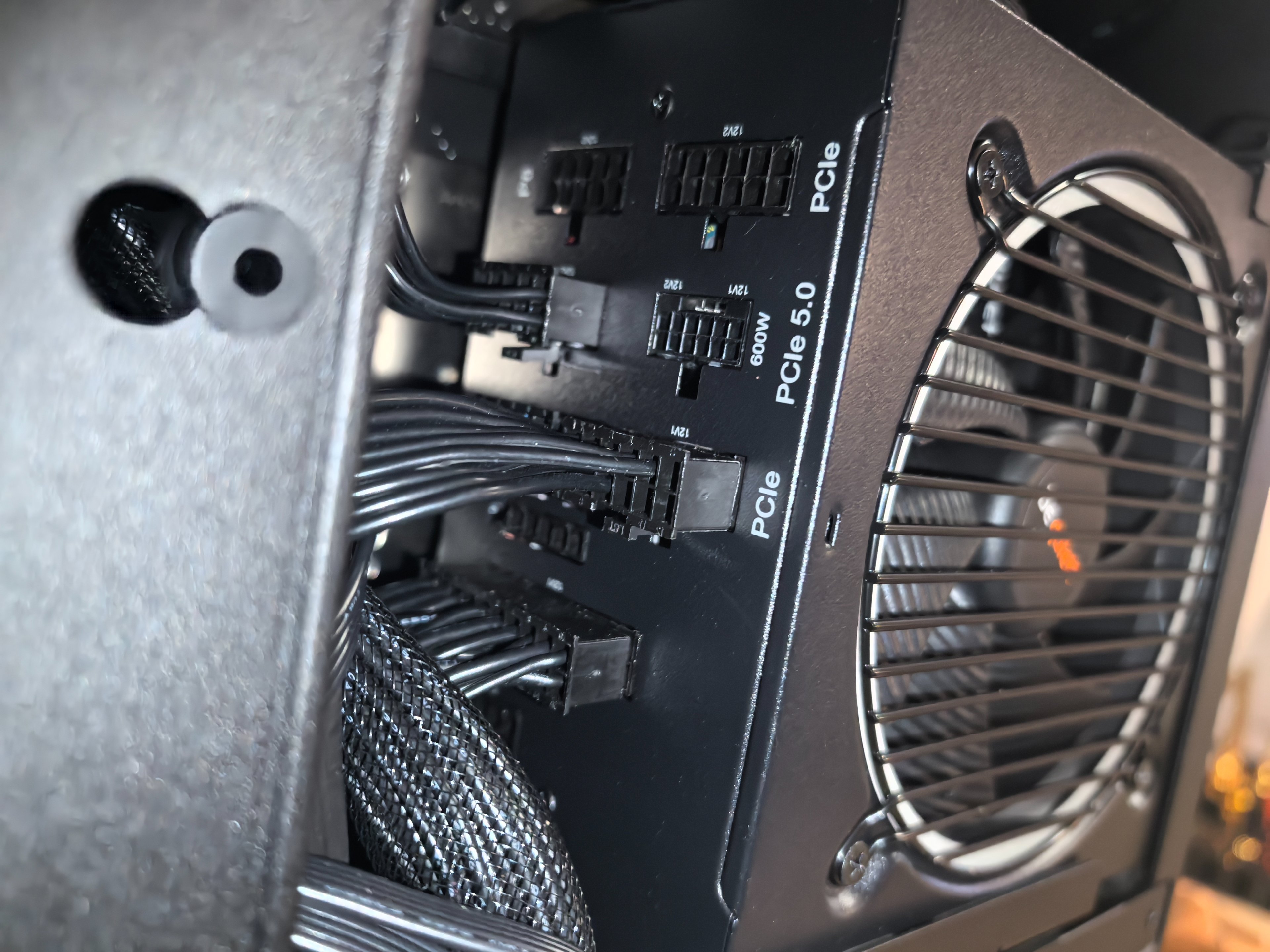

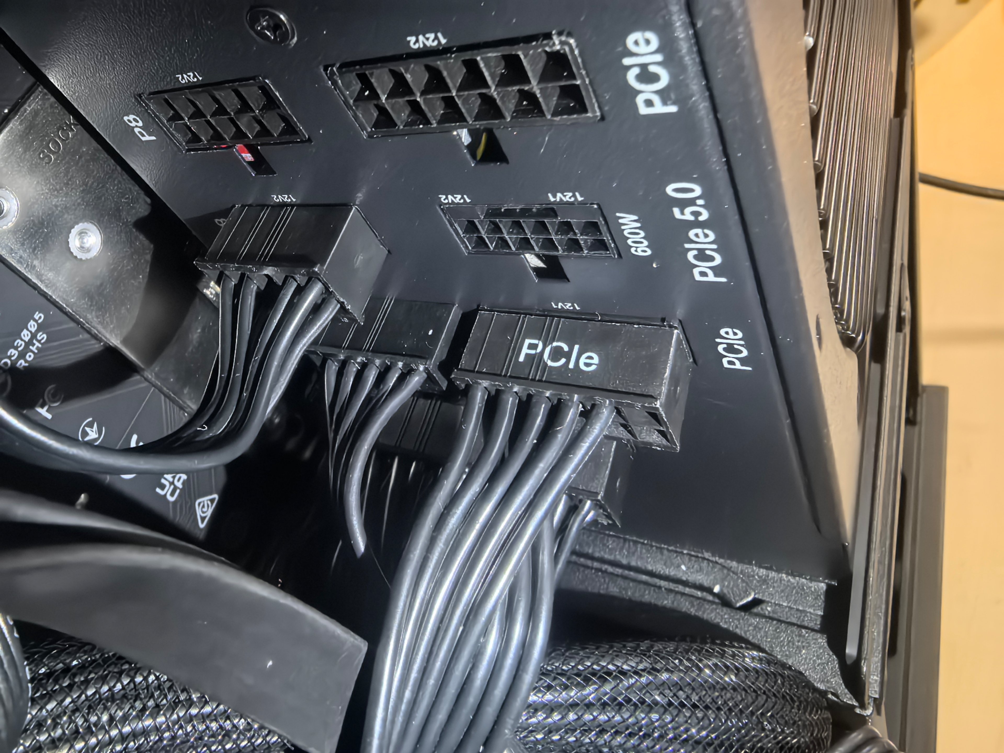

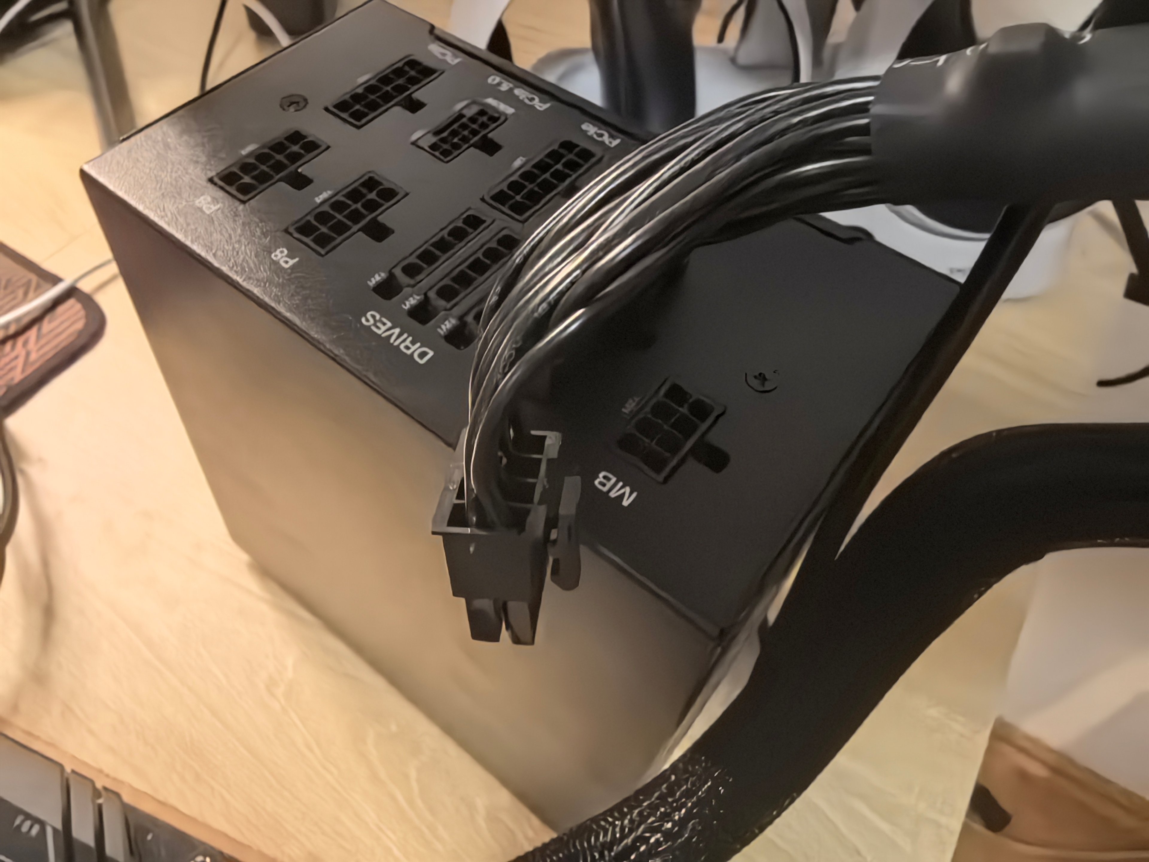

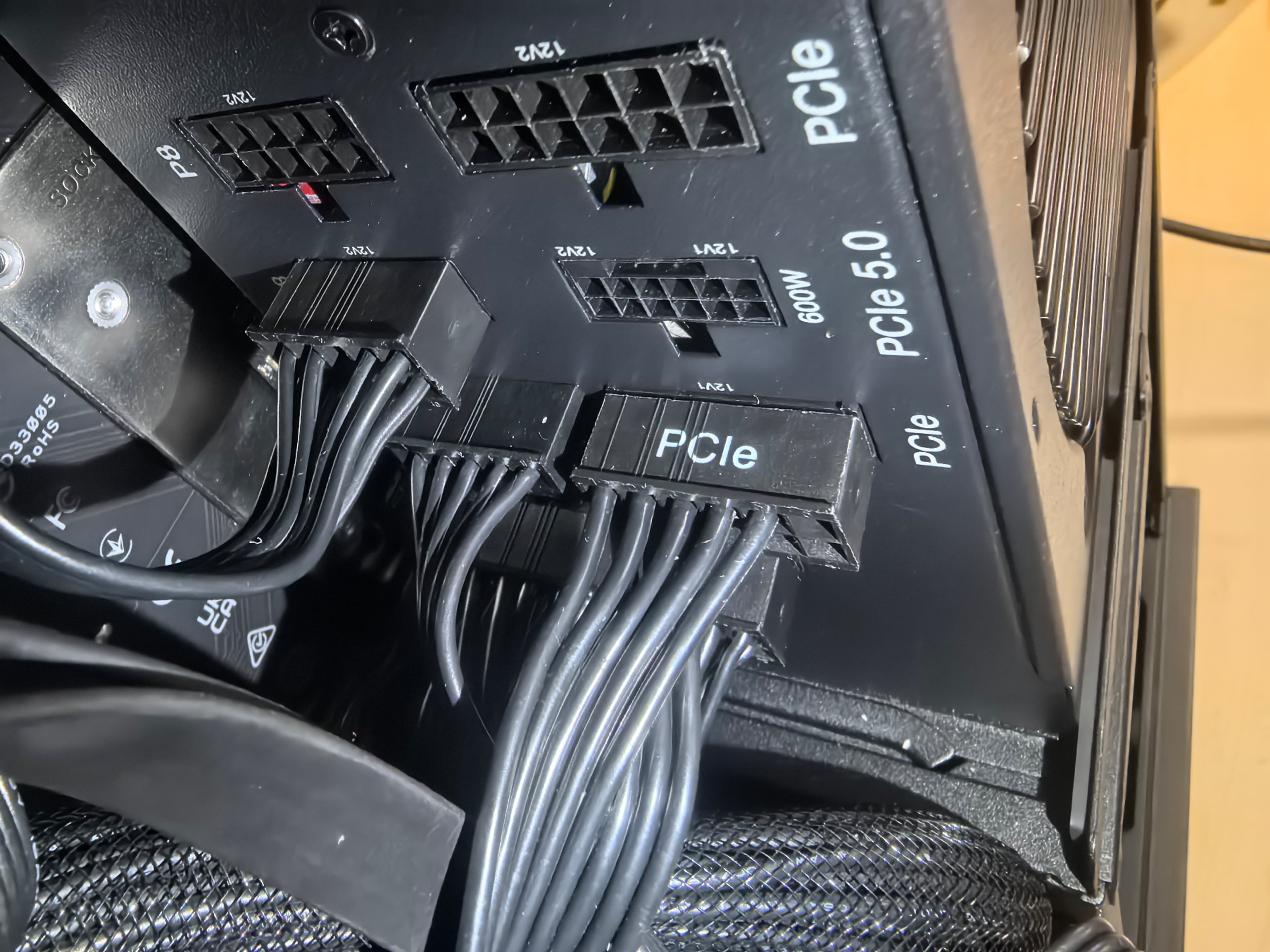

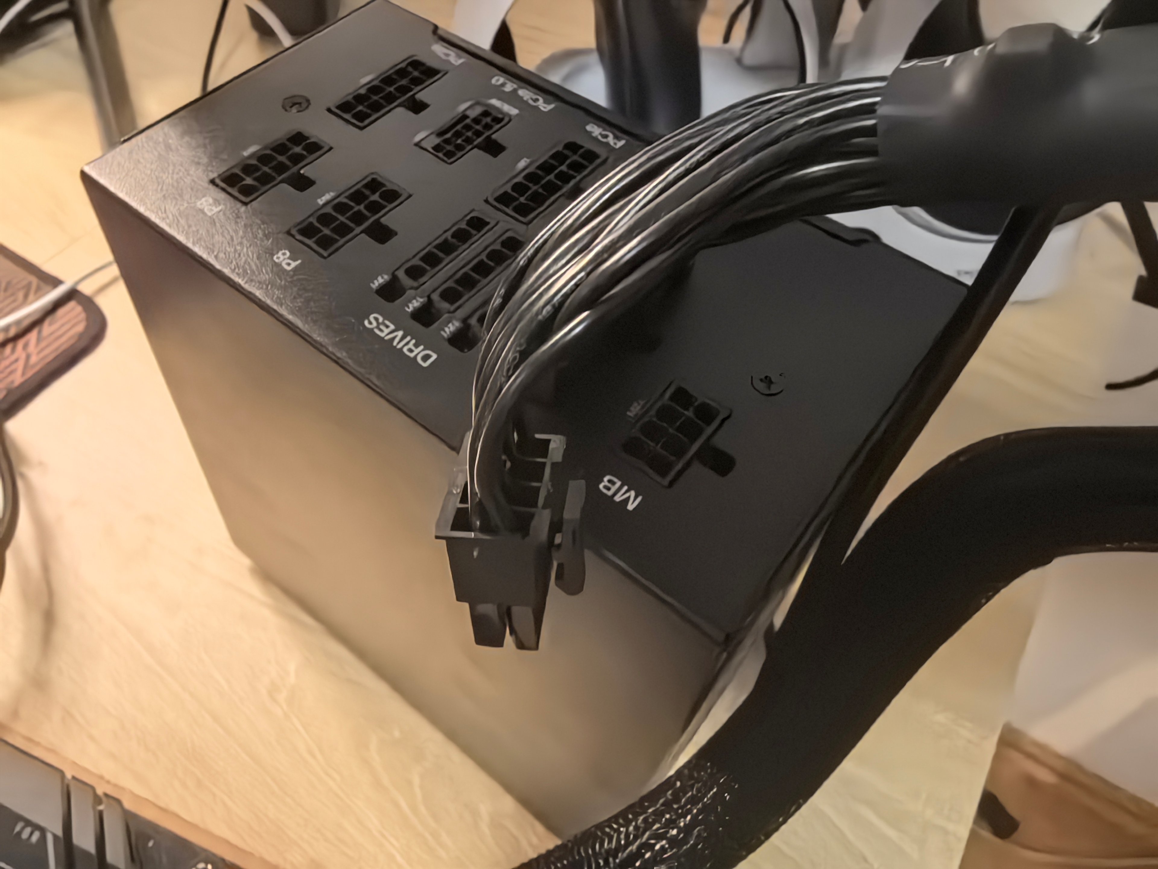

Was soll ein "Bequiet Dark Loop 1200W" sein? Den Anschlüssen nach ein Pure Power 12 (warum kauft man das in 1200W)
Sind die beiden MB-Anschlüsse am Netzteil belegt? Wenn da nur einer dran ist geht nix

jup, entschuldige den schreibfehler, Pure power 12 ist richtig!
die beiden MB anschlüße sind meines wissens nach am NT belegt

Meine Fresse
Nach komplett raus nehmen kapier ich wo Fehler war

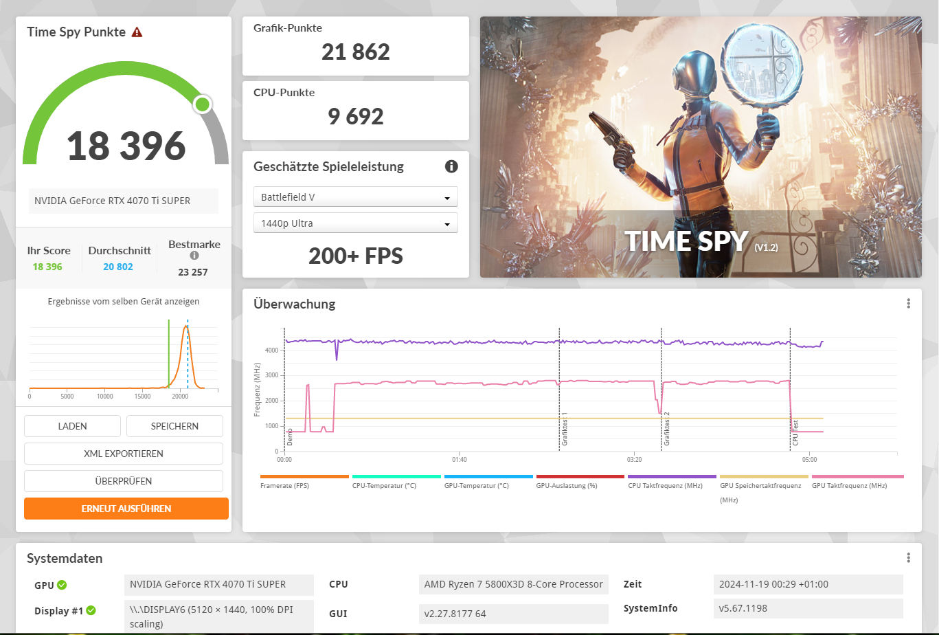

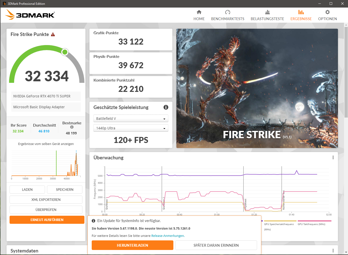

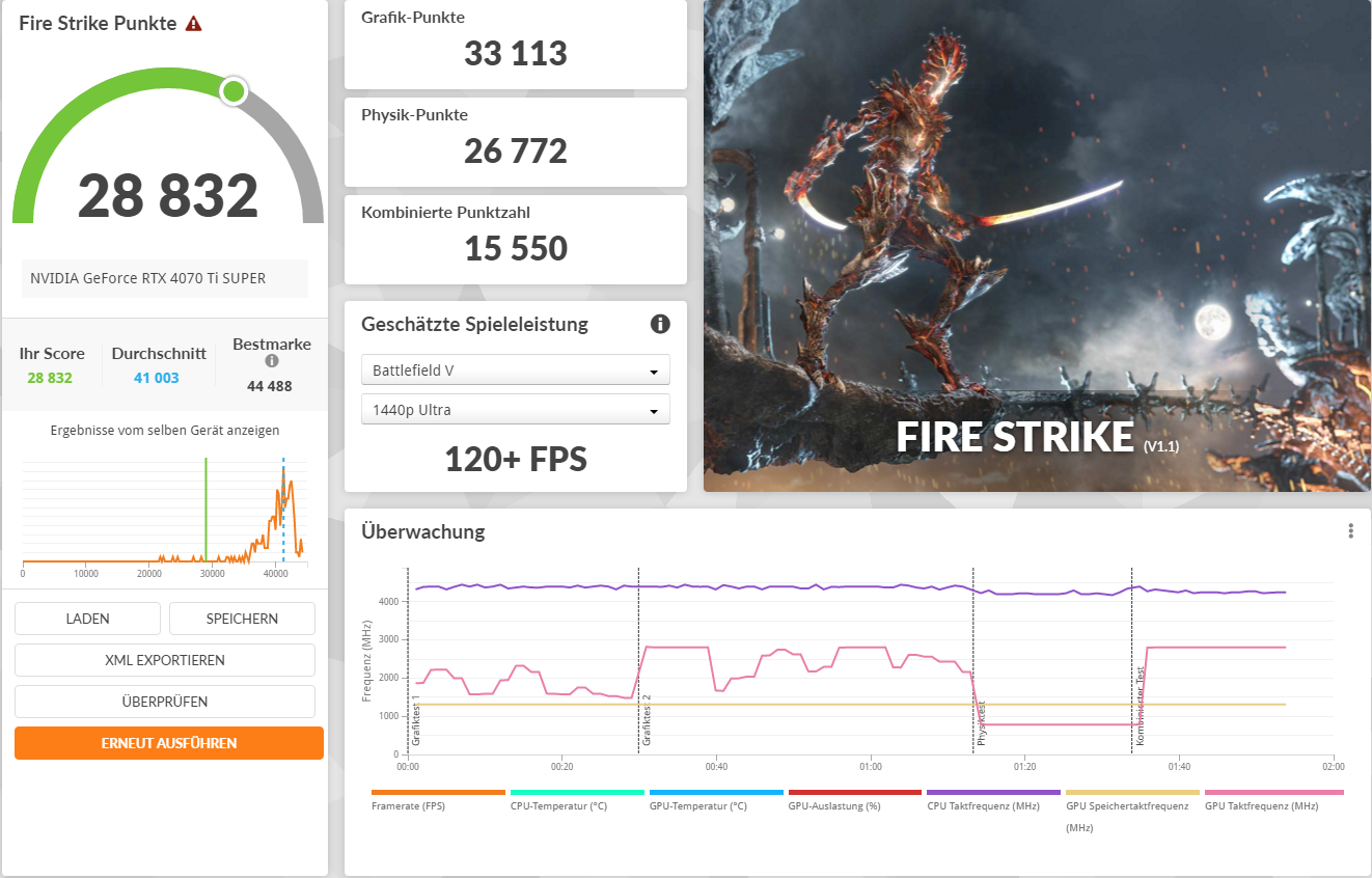

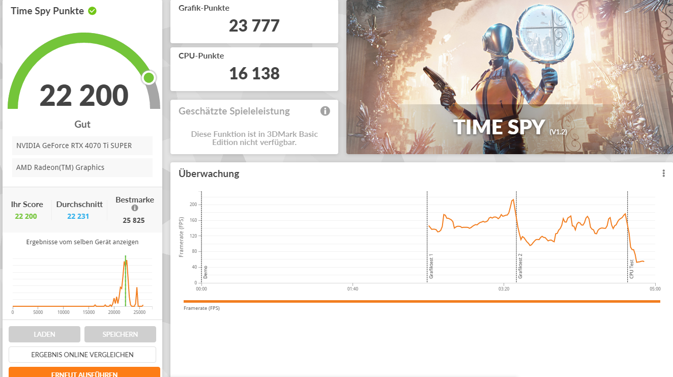

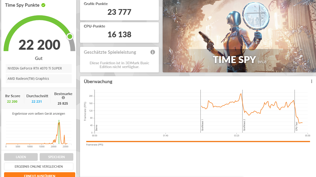

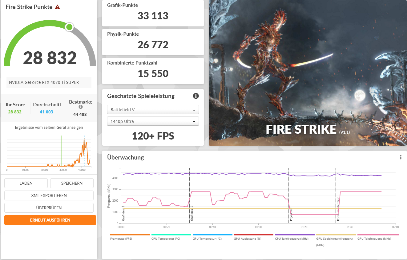

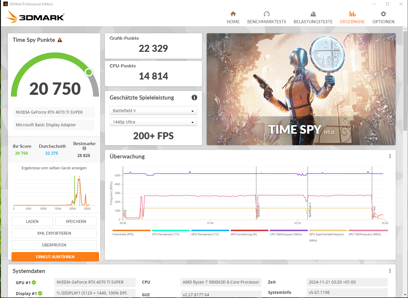

hier mal Unterschied zwischen 5800X3D und 9800X3D
Windows und treiber sind nicht frisch, ist noch vom alten Pc übernommen

Der Fehler passiert häufiger seit die 12er Serie den geteilten Stecker eingeführt hat
Reaktionen: Dark9
was war der fehler?
ach das 2. kabal für das board netzteilseitig? ok das muss natürlich mit rein^^
Reaktionen: Dark9
