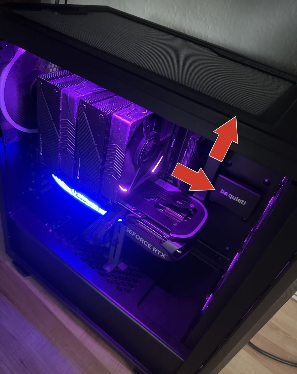

Folgendes: Ich habe die Lüfter einzeln im FanControl Programm getestet und wenn ich jetzt den CPU Kühler auf das Maximum aufdrehe, dann fühlt es sich tatsächlich so an, als würde die Luft nach Innen, also auf der rechten Seite aus dem Lüfter kommen und nicht in das Heck stoßen (bzw. zum Exhaust). Ich weiß jetzt tatsächlich nicht, ob das schon der banale Fehler sein kann, weils mir nie aufgefallen ist und ich alles damals per Video gemacht habe und ebenso auf solche Fehler geachtet habe (kann aber tatsächlich sein, wenn man vielleicht kurz unaufmerksam war). Zu dem ist mir auch irgendwann schon mal aufgefallen, dass das Case oben über dem Anschalter immer etwas warm wird, statt hinten. Wie finde ich jetzt am besten raus, ob das der Fehler ist und liege ich dort mit der Vermutung richtig?
Das ist zumindest ein eigenes Problem. Der zu sehende Lüfter ist zu 100% falsch herum montiert. Eindeutig. Den mittleren kann man nicht genug sehen, um das zu beurteilen.

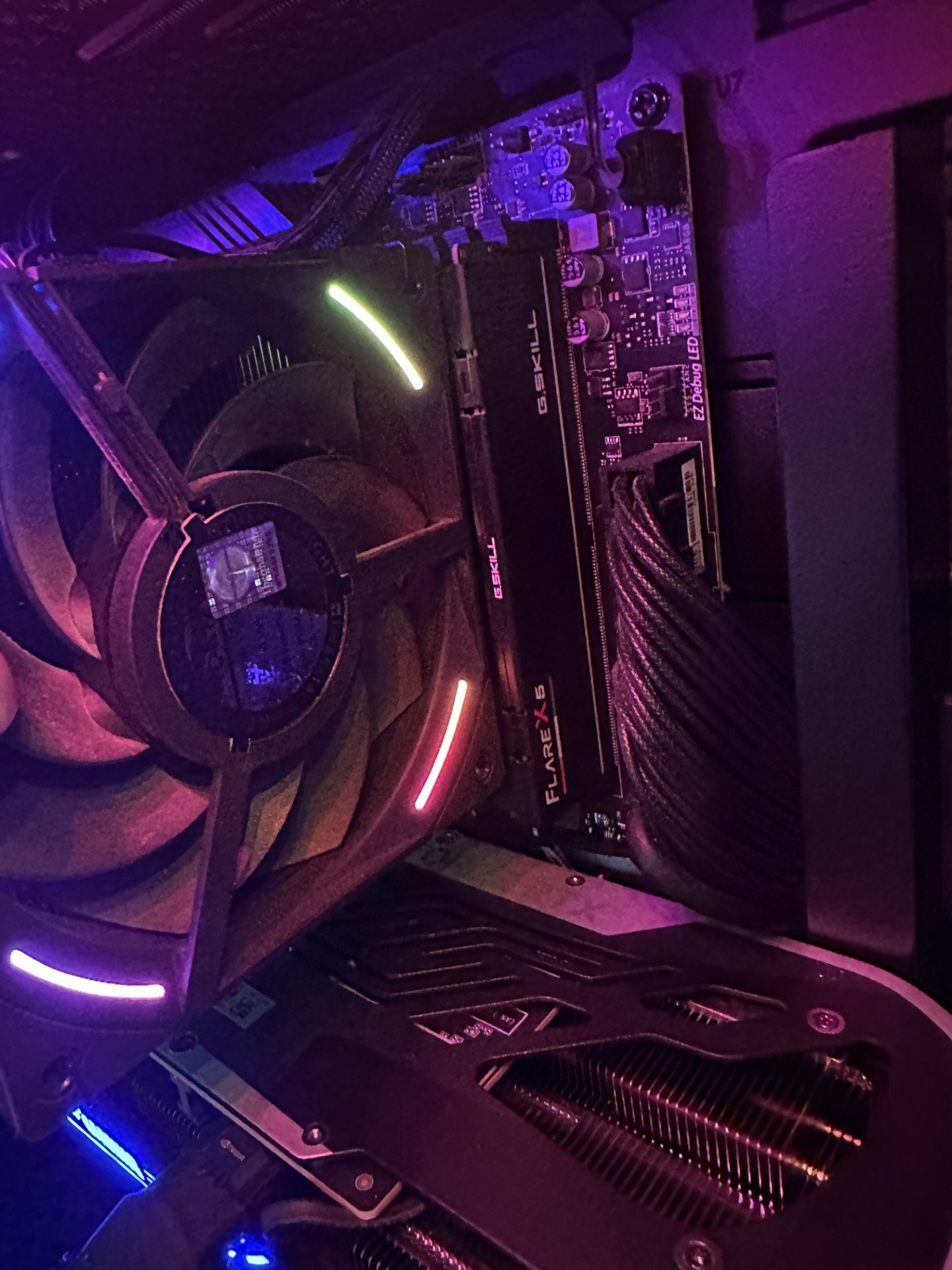

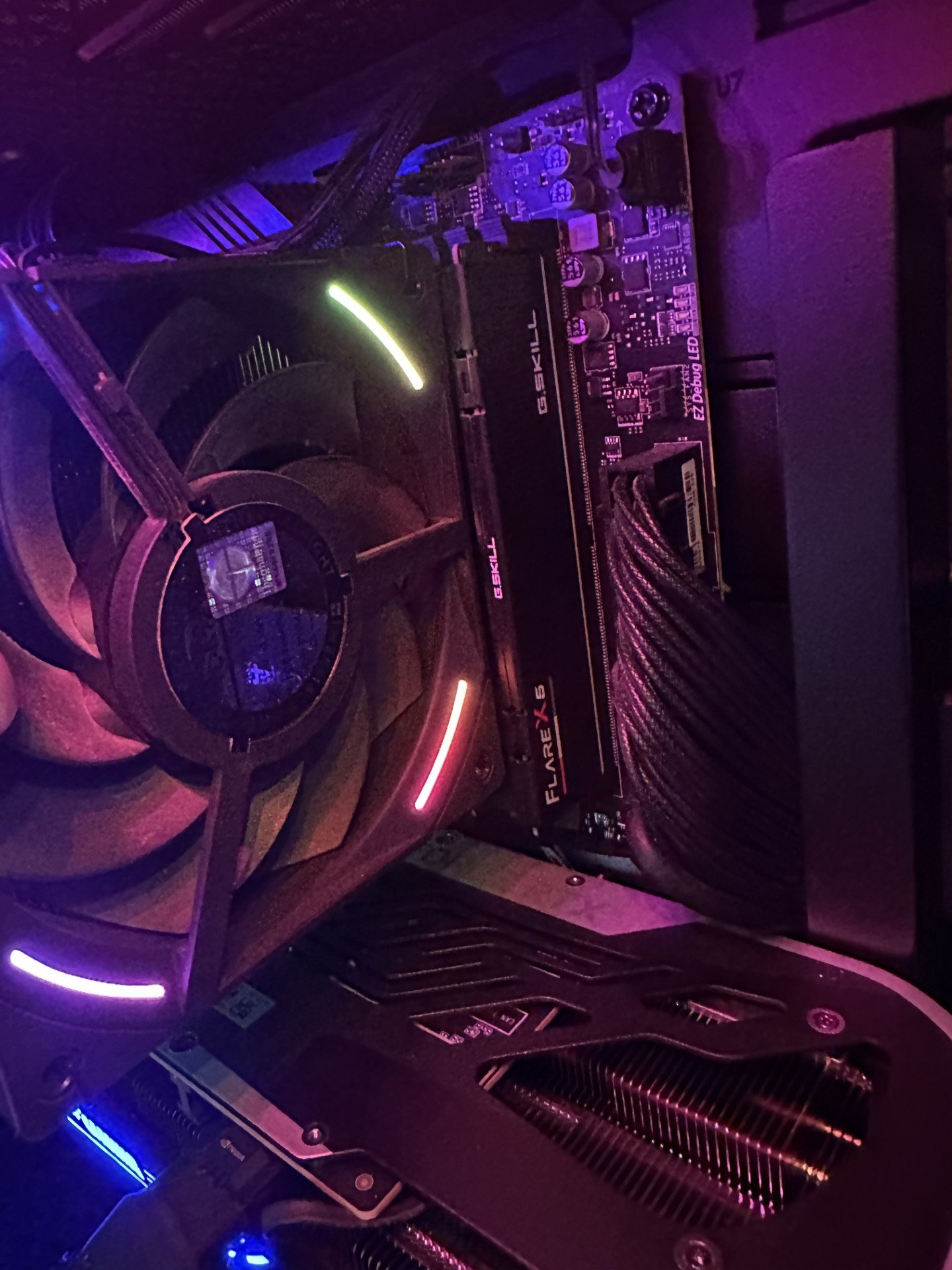

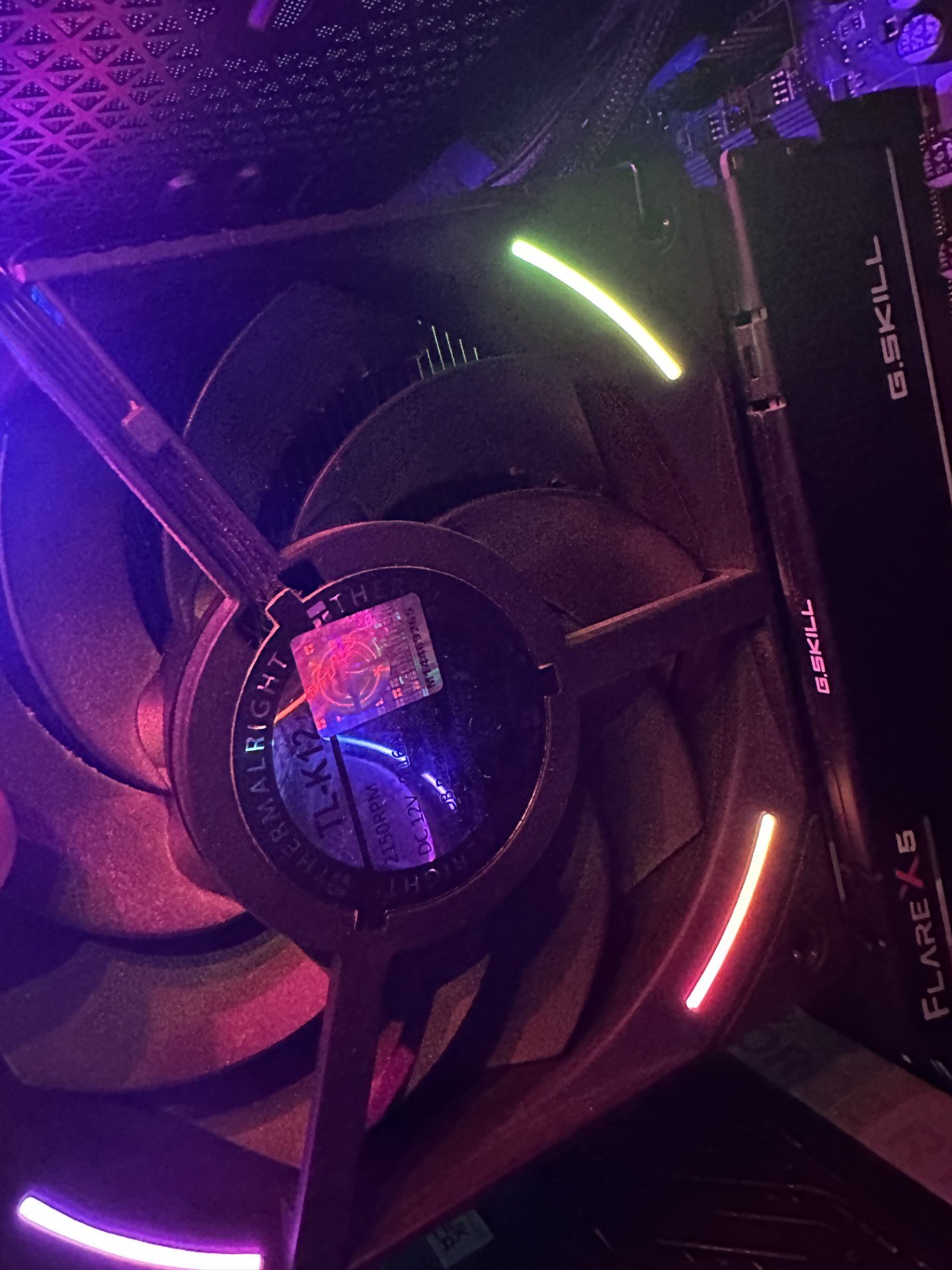

Leider erkenne ich dort auf dem Kühler keine Laufrichtung. Ich habe vorsichtshalber noch einmal zwei Bilder angefügt die auf der Seite des Mainboard/RAM sind.

Die Lüfter, jedenfalls der sichtbare, ist falsch herum montiert. Natürlich arbeitet das dann gegen jeden luftstrom, es soll ja zum heck hinausgehen.
Vielleicht ist das Problem damit schon erledigt: Umdrehen! Und den mittleren auch mal angucken ob der richtigrum sitzt.
Reaktionen: Yamin, Independent, Restart001 und 2 andere
@Azghul0815 Tatsächlich waren beide Lüfter falsch rum montiert, das erklärt auch mein Laiendenken „stimmt da vielleicht was nicht, wenn der Pc vorne oben am Power Knopf warm wird?“.
