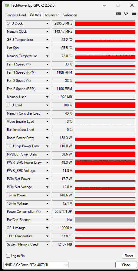

Nach 15 min FurMark. Sieht doch eigentlich ganz gut aus. 160 Watt bei 2900 Mhz finde ich jetzt echt in Ordnung.
Die sowieso schon leise GPU ist mit den Settings (1V, 2880Mhz) unhörbar.
Bzgl. VRAM OC. Ich hatte auch +1500 stabil am laufen, bin aber runter auf +1000, um den VRAM nicht auf lange Sicht zu beschädigen.
