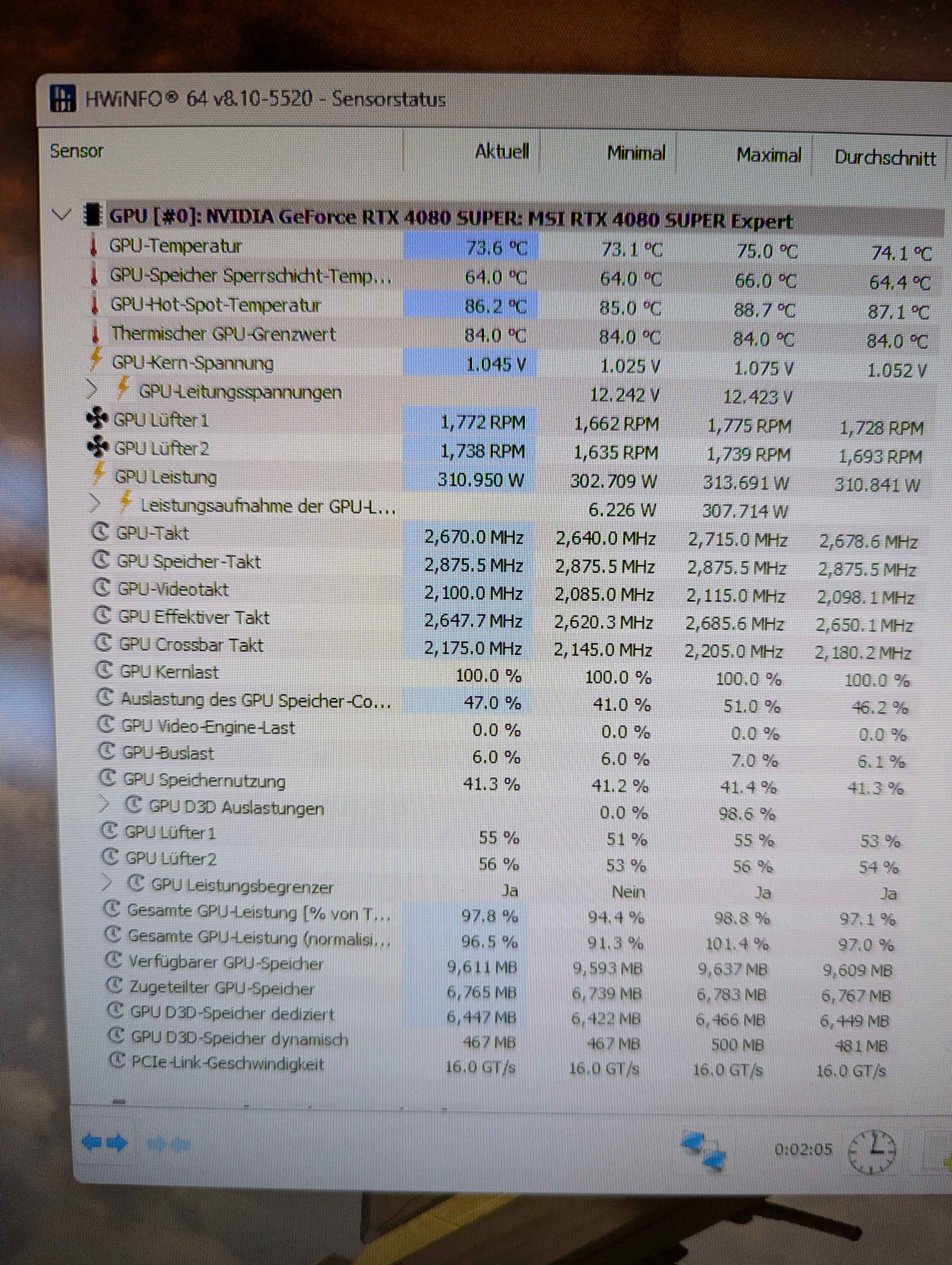

Als ich mein System im März aufsetzte und einige Stresstests machte, kam ich auf maximal 68 Grad bei einer Lüfterumdrehung von 34%.
Ein erneuter Test vor drei Tagen ergab eine Durchschnittstemperatur von 74/75 Grad wobei der Lüfter auf 54% dreht.
Es ist jetzt nicht die Welt, aber nach sechs Monaten erahne ich ein Problem.
Nun ist das Öffnen dieser Karte absolutes Neuland für mich. Vor allem habe ich Sorge diese, für mich teure Anschaffung, zu beschädigen. Ich habe jetzt einige Videos von Igors Labs durch und habe noch Fragen bevor es ans Eingemachte geht:

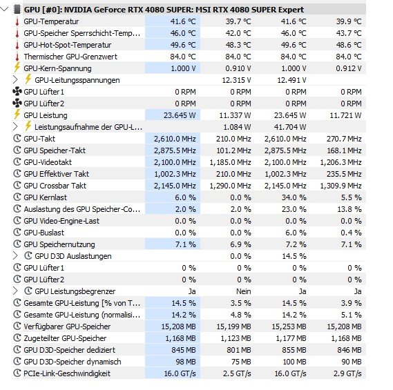

  • Sind meine Einschätzungen bezüglich Wechsel von Paste und Pads überhaupt sinnig? Oder sind die Werte so noch zu vernachlässigen? Vielleicht kann mir jemand eine Einschätzung zu den Werten geben. Ich habe mit HWInfo mal Bilder von Idle und Volllast gemacht. Ich entschuldige mich für das schlechte Bild. Ich hoffe es ist zu erkennen.
  • Wie warm darf der RAM auf einer 4080s werden, bzw. was ist normal?
  • Kann man irgendwo die Padstärken auf der Karte nachlesen? Ich müsste im Zweifel von 0,5 – 2,5mm sonst alles bestellen und gucken.
  • Bezüglich der WLP sind nach Recherche maximal 5 Kelvin je „habichvergessen“ möglich. Alles andere seien Marketinglügen. Passt das auch für diese Pads? Ein Hersteller (Alphacool) hat Pads für 150 Euro im Angebot, was mit 14K bzw. 17K angegeben ist. Und wenn es einen Unterschied macht, ist es sinnvoll bzw. spürbar?
  • Gibt’s vielleicht noch ein paar allgemeingültige Dinge auf die ich achten sollte? Sowas in Richtung: „Hätte ich das vorher gewusst, wäre meine 1200€ Karte noch ganz“.

Ich seh da auch noch nichts kritisches, aber deine Bedenken sind nicht unberechtigt. Achte vor allem auf die Hotspot-Temperatur. Für mich wäre ca. 100°C Hotspot-Temp der Punkt, wo ich wohl die WLP erneuern/ersetzen würde.

Auf der Expert liegt ein PTM Pad, keine Wärmeleitpaste. Ein Wechsel wird das sicher nicht verbessern. Ich denke mal eher, das PCB hat sich verzogen. Ist die Karte stehend oder hängend verbaut und falls hängend, nutzt Du einen Grafikkartenständer zur Entlastung?

Da die Hersteller das oft mal wechseln, wäre das reichlich irreführend bzw. unmöglich. Ich sehe es aber so, dass jemand, der eine so teure Karte öffnet, schon wissen sollte, was er tut. Werkzeuge, um Schichtdicken zu messen, gibts bei Amazon für ein paart lausige Euro. Ansonsten halt Putty. Und PTM würde ich generell nicht ohne Grund ersetzen. :)
