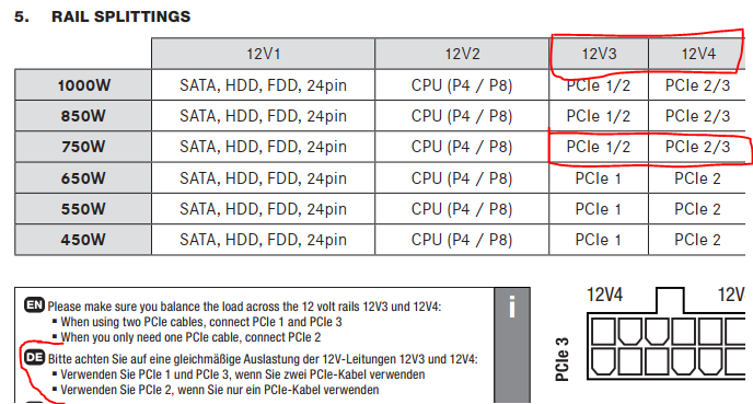

wurde die Grafikkarte mit 2 separaten Kabeln angeschlossen und wurden diese an die "richtigen" Anschlüsse am NT angesteckt (beim Platinum PCIe 1 & 2 beim Gold PCIe1 & 3! )

MadMax_87 schrieb:
siehe #7
oookay jetzt bin ich doch verunsichert. Mein Modell ist das 750 Watt Gold.
PCIe 1 & 2 haben jeweils die Bezeichnung P8/4 und PCI 3 MB.
Ich habe für meine 2070 Super Super lediglich PCIe 1 verwendet, mit dem Kabel von 12 Pin auf 2x jeweils 6/8 Pin und der Aufschrift VGA1.
Wenn ich Dich richtig verstehe, dann muss ich PCIe 1 und PCIe 2 verwenden und dann von PCIe 1 einen 8 Pin Anschluss verwenden und vom PCI 2 den 6 Pin? (Meine RTX 2070 hat einen 8Pin und 6 Pin Anschluss)
Das war mir so nicht bewusst, ich dachte es gibt 2x den PCIe Anschluss, bzw. das zweite VGA Kabel, um letztendlich eine zweite GPU betreiben zu können?
MadMax_87 schrieb:
..... beim Gold PCIe1 & 3!
Das hilft zumindest mal der "zukünftigen" Lastverteilung, hauptsache du benutzt 1 und 3 (drei) ;)
Die BQ Netzteile sind eigentlich immer "multi-Rail", sprich sie verteilen den Strom auf verschiedene Scheinen; Die sollte man dann natürlich auch "gleichmäßig" belasten, ansonsten "kann" es passieren das das NT den Betrieb einstellt, weil Überbelastung.
Reaktionen: finy007 und Der Lord

finy007 schrieb:
Aber woher weiß ich das?
Handbuch - Seite 34. :)
Aber ich kann mir trotzdem nicht vorstellen, dass dies das Netzteil nachhaltig kaputt macht. Vorher sollten ja Schutzmechanismen greifen. Habe auch schon etliche Be Quiets verbaut - noch nie ist eins kaputt gegangen. (heißt natürlich nicht, dass deswegen alle fehlerfrei sein müssen - aber zwei direkt hintereinander bei dir, da muss man schon mega Pech haben oder irgendwas passt nicht..)
Reaktionen: finy007
1. steht im Handbuch ;) ; Was meinst du warum der Spruch in meiner Signatur steht :D
2. Wenn deine Grafikkarte gefordert wird, kann und ich betone kann es sein, das diese mehr Strom fordert als das die "eine" Schiene leisten kann (12 Volt, 24 A = 288 Watt), über kurz oder lang führt das zu erhöhtem Verschleiß der Schaltungen im Netzteil und letztlich geht das ganze davon kaputt.
Habe mir schon bei Deiner Signatur gedacht, dass da gleich ein Auszug aus dem Handbuch kommt und daher selber extra ins Handbuch geschaut. Nachdem Deutsch vorbei war hab ich jedoch nicht mehr nach unten gescrollt :D
In jedem Fall schließe ich das neue NT dann dementsprechend an.

Fehler Kunde: P24/E03 nur +5Vsb
Festgestellter Fehler: P24/E03 nur +5Vsb
Hatte mein NT-Tester aber ja auch bereits so ermittelt, mehr Infos stehen im Schreiben jedoch leider nicht.
Werde meine GPU jetzt in jedem Fall anders anschließen, hoffen wir mal dass es in den nächsten Jahren dann zu keinem Defekt mehr kommt. Alleine wegen des Kundenservice gebe ich gerne weiterhin etwas mehr Geld für deren Netzteile aus.
