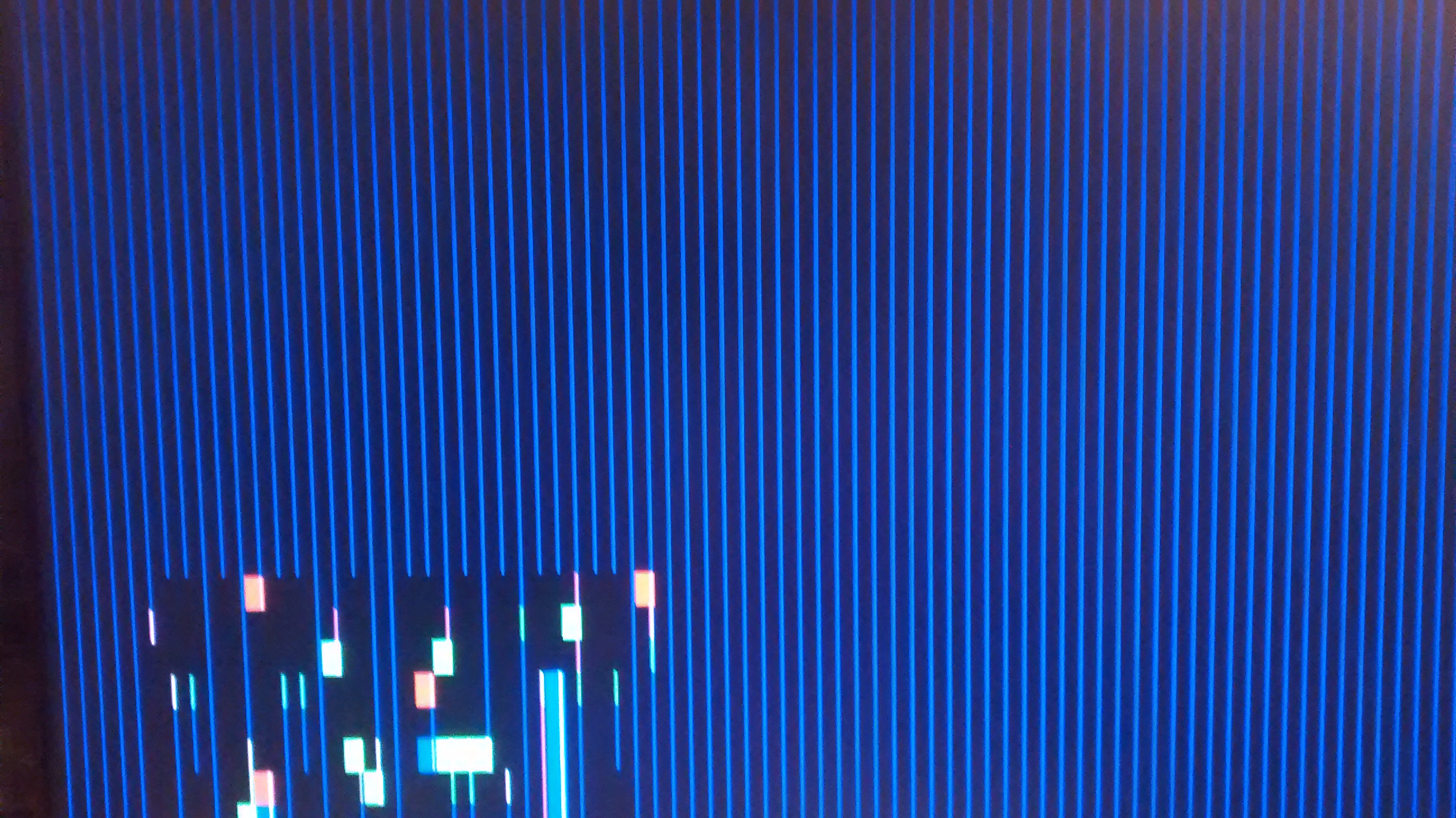

aber nur beim neu starten hab ich nur kurz blaue streifen, also nur wirklich kurz und dann sind sie weg ist das normal oder hat sie ein weg ?`??
Normal ist das nicht. So wie Du es beschreibst ist das auch neu und tritt es erst auf, seit Du die neue Graka drin hast, richtig?
Solange die Karte unter Windows und beim Spielen nicht auffällig ist, würde ich mir jeglichen Reklamationsärger sparen und einfach damit leben.
aktuellsten AMD Treiber hast'e drauf?

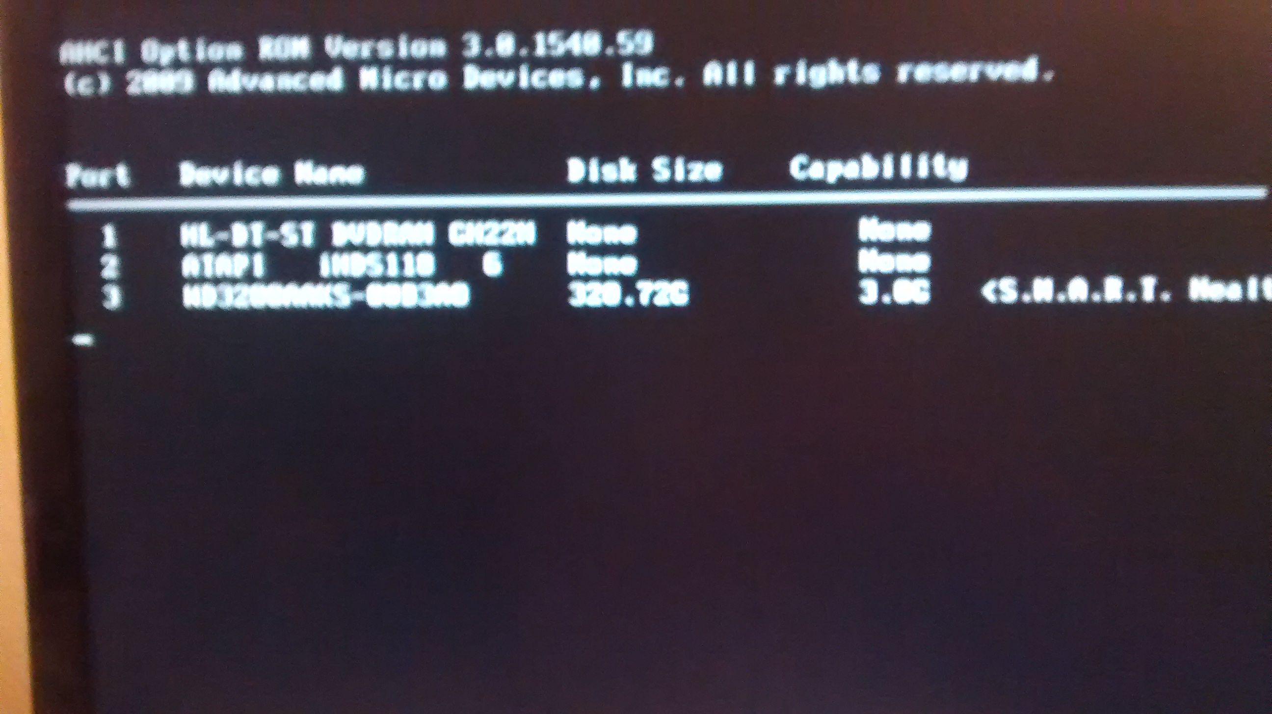

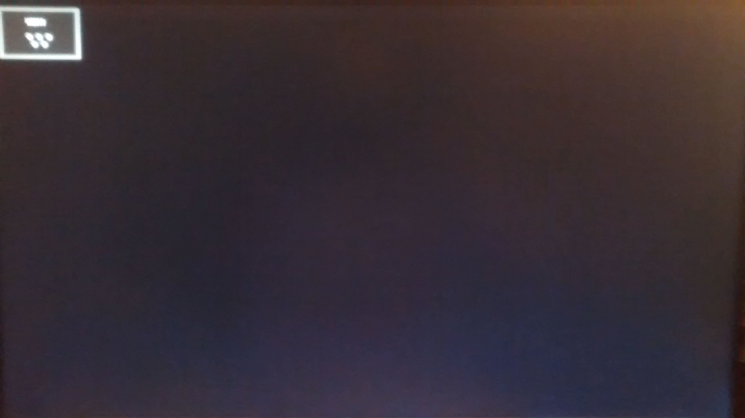

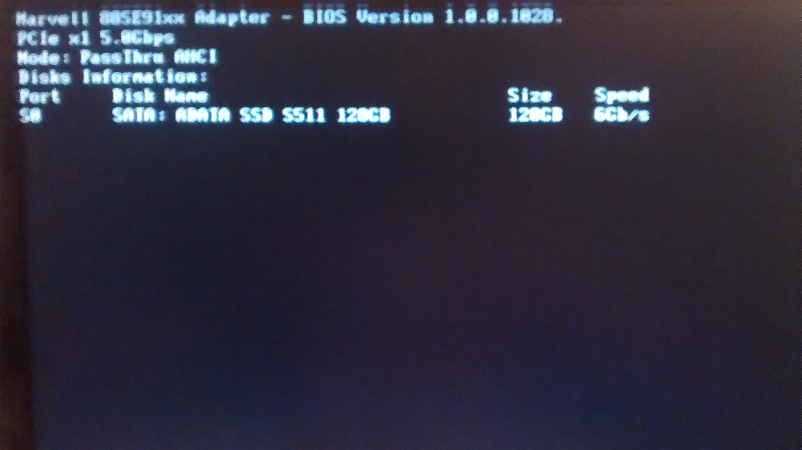

also beim neu start nur ganz kurz so dann kommt dos modos aber da ist nix mehr zu sehen und beim furmark war auch alles ok nur am anfang aber ich kann ja mal ein foto machen und sieht selber

man nutzt dieses furmark gar nicht.das kann dir die gpu "grillen".
dein problem sieht für mich aus wie ein vram problem.
was sagtr der verkäufer dazu? hast den mal gefragt?

dann hast den fehler schon!
PS: lass das mal mit dem zitieren sein
wenn du die karte übertaktet hast wird das wohl der fehler sein.. setzt die einstellungen wieder zurück und sollte da dann weg sein
also ich hab noch mal gekuckt und da ist einmal so leuchten blauer knopf, und weiter hinten ist noch ein kleiner schalter da steht on off.... der steht auf on
danke noch mal für denn link ^^ und nein auch wenn ich oc aus machen sind die kurz da..... in bios hab ich nix, und im Windows auch kein fehler und einmal kurz am Anfang
