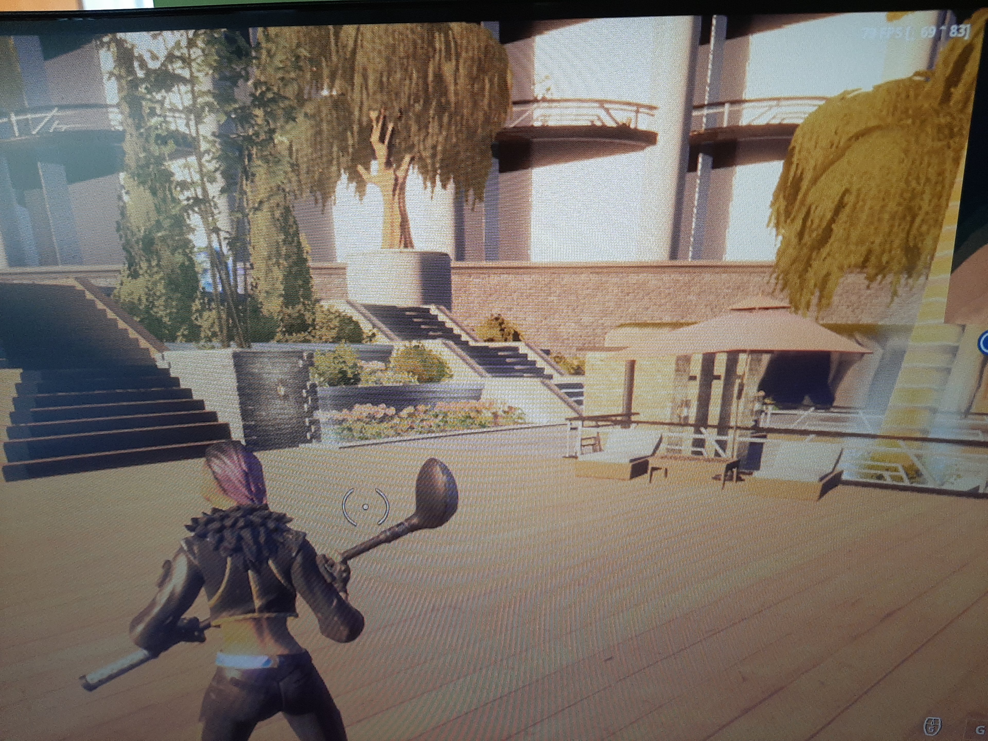

Nachtrag:Plötzlich gehen die Fps im Kreativmodus auch nicht mehr über 80/81 :(
Ps.Ich habe im spiel keine Fps grenze eingestellt

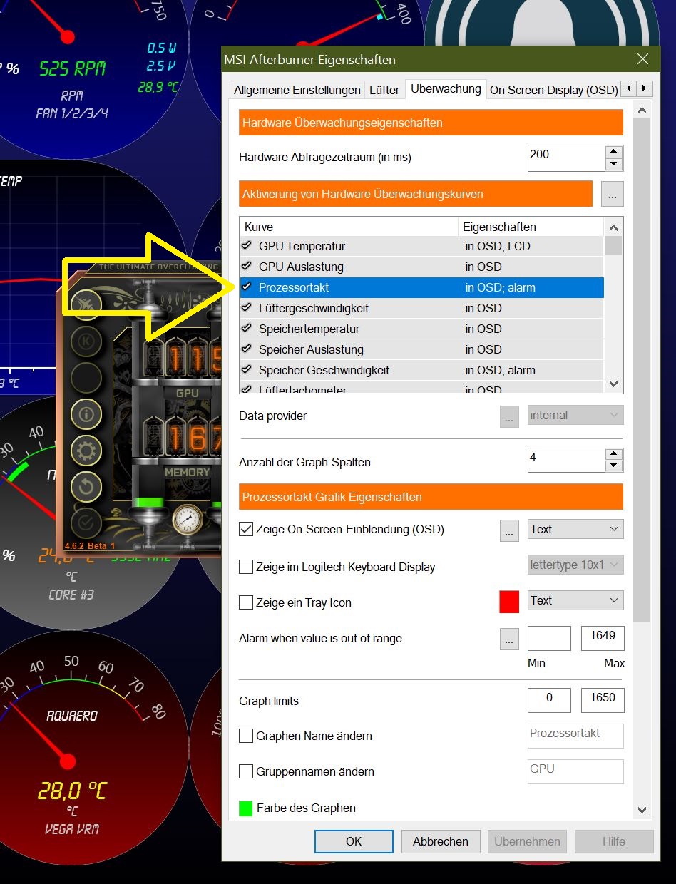

@nur ein Nickname:Wo sehe ich die Taktrate in Msi Afterburner?
Sorry bin neu hier.
@ Chris,hier ein Foto
Reaktionen: el osito
Das ist immernoch kein screenshot xD
Reaktionen: cartridge_case
Wie immer, einmal userbenchmark und den Link zum Ergebnis Posten. Da wird jede Komponente einzeln getestet
Wenn der Screenshot reden könnte, würde er behaupten ein Foto zu sein.
Stelle MSI Afterburner nach der Anleitung von @shadowrid0r ein und gut ist

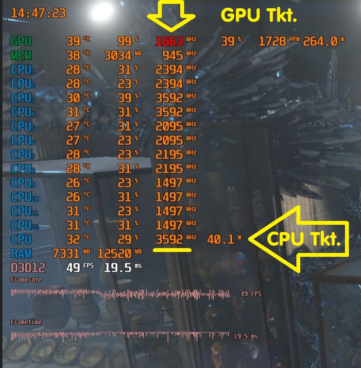

Wenn du den Rivatuner Statistic Server mit installierst kannst du dir auch die FPS usw. anzeigen lassen...
