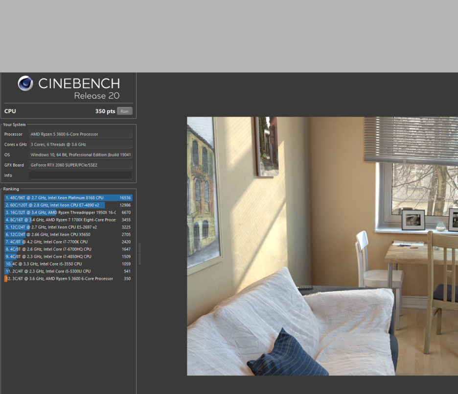

40Fps anstatt 144fps
Hier der Cinebench,hilft dir das weiter?

Im Cinebench steht 3 Cores 6 Threads. Das sollten aber 6/12 sein. Außerdem sollte der Wert bei rund 3200 liegen. Irgendwas ist bei dir falsch konfiguriert.

Hast du im Ryzenmaster den Game Mode aktiviert?
Da hat wohl einer bei Msconfig rumgespielt,
Bei Start unten in das Feld msconfig eingeben -> auf den Reiter Start -> Erweiterte Optionen -> Alle Haken rausnehmen, ok drücken, evtl neustarten, und zufrieden sein. Und für die Zukunft keine Tuning Software mehr benutzen. ;-)

Hast du nach dem BIOS Update(aufleveln) die Setup defaults geladen?
Ich hatte das gleiche Problem. +
Nur das es bei mir 4/8 Threads waren, bedingt durch ne andere CPU.
Das was er hier schreibt, kann ich nur Bestätigen, danach war das Problem behoben.
