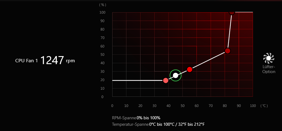

4500+ RPM/Umdrehungen wenn die cpu irgwie auf voll last ist (könnte mehr sein)

also wenn ich RDR2 Spiele habe ich schon so 75° auf ultra settings habe ich so 2300 Umdrehungen denke, was meint ihr wie soll ich die kurve am besten stellen? ich hab sie gerade so, dass sie bei 70-75° zwar schneller dreht als sonst aber nicht so laut o: hab da so ca 2400RPM tipps? der cpu lüfter kriegt irgwie viel mehr rpm hin, ich weiß nicht was für ein lüfter das ist, war in meinem alten pre build pc drin

@Rickmer jaa das merkt man bei höheren temperatur trzd meiner halbwegs okn fan curve, was empfiehlst du da?? o: größere lüfter eher als kleine?
