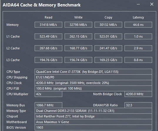

Mit AIDA64 kannst du z.B. einen Cache und Memory Benchmark machen.
Unter der Registerkarte "Werkzeuge".

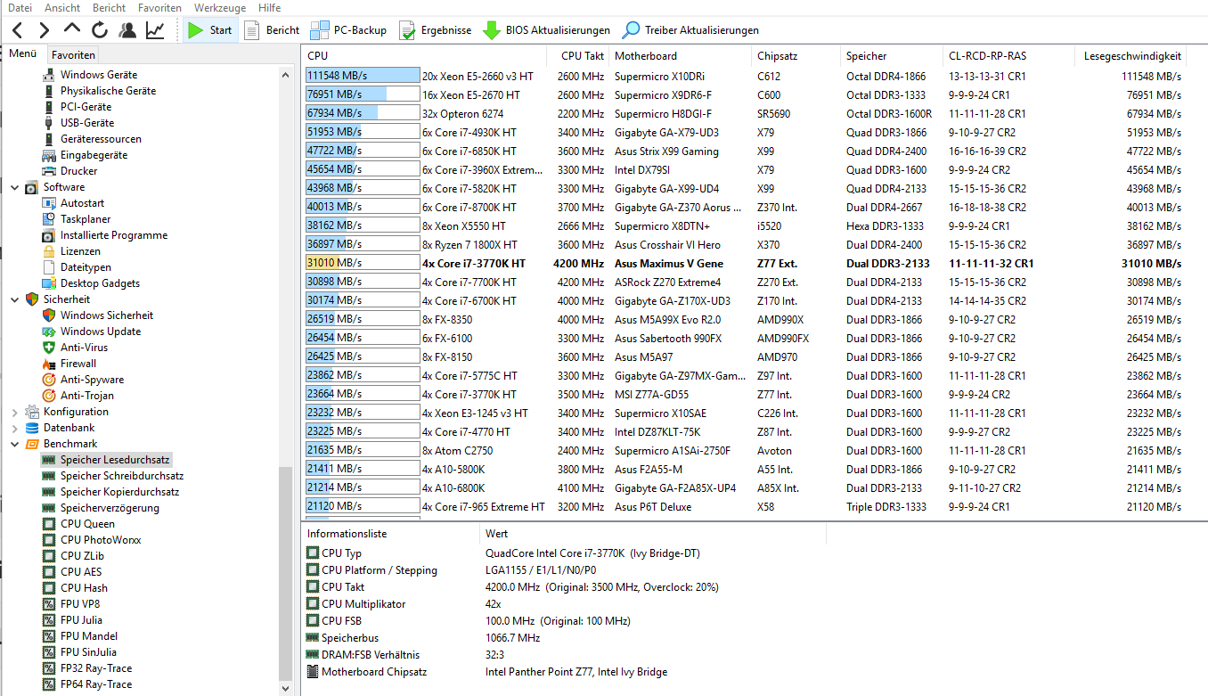

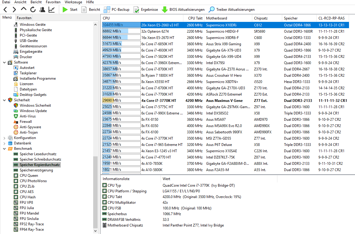

Und hier noch eine Funktion aus AIDA, Schreib- und Lesedurchsatz prüfen:
775313
775315
775317
