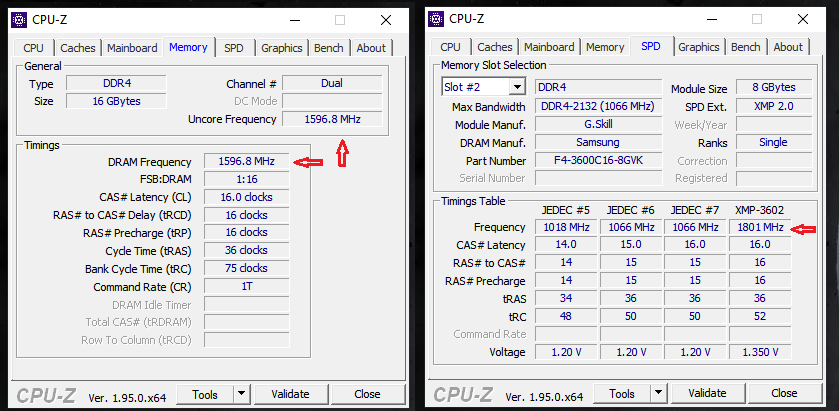

Ich hab meinen RAM gewechselt von DDR4-3200, CL16-18-18-36 auf DDR4-3600, CL16-16-16-36.
Ich würde gerne sehen, ob die MHz und Timings tatsächlich beim zocken anliegen.
Das XMP Profil ist geladen mit DDR4-3600, CL16-16-16-36 aber im BIOS steht trotzdem Speichertakt 3200 MHz. Egal welchen RAM ich nutze. Daher will ich hier auf Nummer sichergehen.
Der Afterburner zeigt das ja nicht an. Hat jemand eine Idee, wie ich hier ganz sichergehen kann?
CPU-Z zeigt auch nur 1600MHz an also 3200 dann real. Im XMP Profil steht aber richtig 1800/3600 MHz.
Ich bin verwirrt.

was zeigt denn CPU-Z unter "Memory" an?
der RAM ändert seinen takt nicht im betrieb.
Reaktionen: Baal Netbeck und conf_t
Cpu-Z im reiter Memory.
Hab CPU-Z hinzugefügt im ersten Beitrag

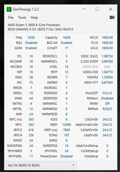

ZenTimings zeigt es auch falsch an

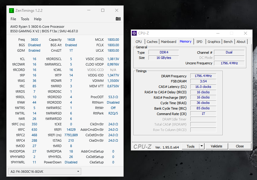

glZmO schrieb:
BIOS reset durchgeführt?
Hab mal ein BIOS Reset durchgeführt, das ist bei mir kein Problem, da ich nur die CPU Lüftergeschwindigkeit verändert habe. Jetzt wird im BIOS auch 3600 MHz angezeigt und in den Tools hier auch.
Passt jetzt, oder?
Reaktionen: der Unzensierte, glZmO und feidl74

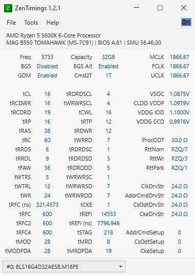

Yoshi1982 schrieb:
Passt jetzt, oder?
Das xmp Profil läuft.
Die subtimings sind teilweise grausig.
tRC von 85... tFAW von 44?
Ich frage mich immer was die Mainboard Hersteller da geritten hat, als sie das BIOS entwickelt haben.
