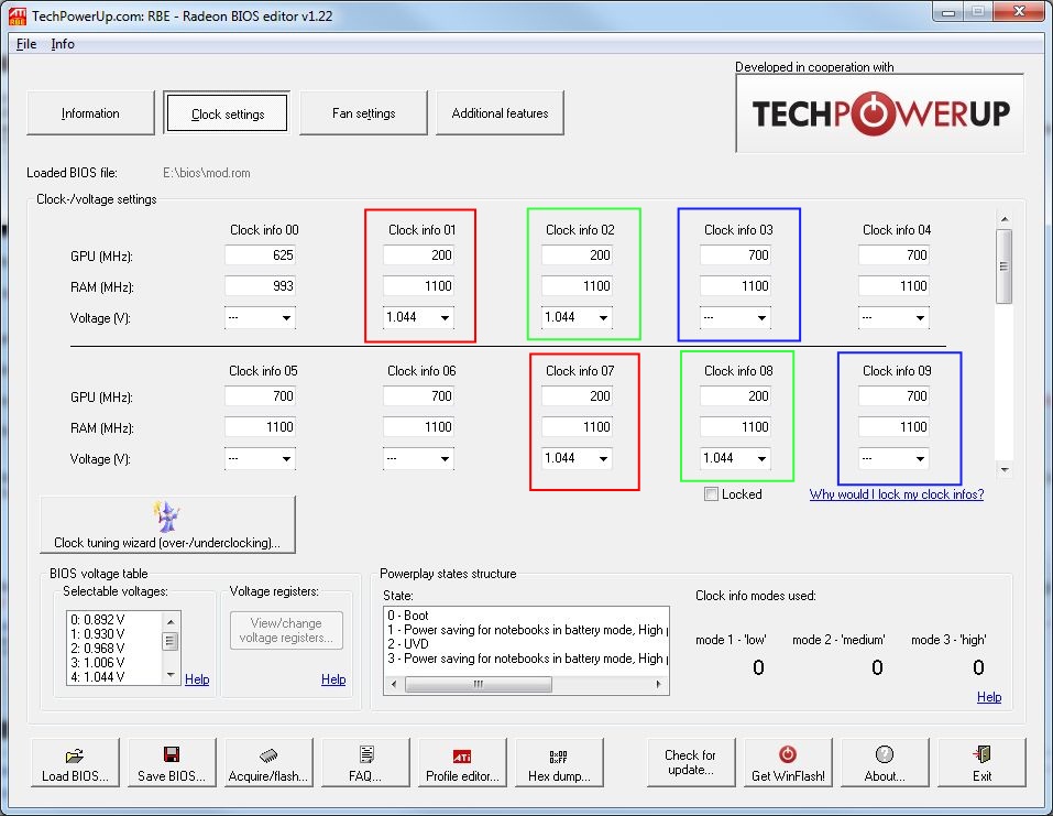

bisher habe ich meine 4850 mit den ATT geregelt (2d/3d-Profile mit angepassten Taktraten, Spannungen und entsprechenden Lüftereinstellungen). Funktioniert seit einem Jahr relativ problemlos. Allerdings stört mich die Tatsache, dass im Hintergrund ne weitere Software läuft und so habe ich mein Bios angepasst und auf die GraKa geflasht. Mein Problem ist jetzt, dass die Taktraten nicht übernommen werden. Die Karte taktet permanent mit 700/1100. Die Lüftersteuerung dagegen funktioniert problemlos. Ich habe das original und mein verändertes Bios angehängt. Wäre nett, wenn ihr mal drüber schauen könntet.
Gruß
hrr23
edit: Vielleicht noch ein paar Infos mehr: Editiert habe ich mit dem RBE. Außer den Taktraten und der Lüftersteuerung wurde nichts verändert. Geflasht habe ich über nen USB-Stick in DOS via atiflash, was, soweit ich das beurteilen kann, ohne Probleme über die Bühne ging.

Offenbar hängt es mit der Ram-Taktung zusammen. Wenn ich diese bei 1100 MHz belasse gibt es keine Probleme. Der GPU-Takt kann dabei beliebig eingestellt werden kann.
Ich merke gerade, dass ich unter "Overclocking" gepostet habe. Mit Übertakten im klassischen Sinne hat mein Anliegen ja nicht unbedingt was zu tun, so dass man das Ganze evtl. nach "Fachgespräche" verschieben könnte.
edit4:
Um PowerPlay mit 2 angeschlossenen Monitoren zum Laufen zu kriegen, muss man die Clocks entsprechend anpassen (siehe Link weiter oben bzw. Anhang 1). Den Speichertakt konnte ich allerdings nicht senken. Mache ich das, habe ich ein instabiles System gleich nach dem Reboot im normalen Windowsbetrieb -> freezes, bluescreens/atikmdag. Für 200/1100 muss ich die Spannungen noch auslooten, wobei die Frage bleibt, ob dafür 0.9xx V reichen. Werd ich sehen, Versuch macht klug.

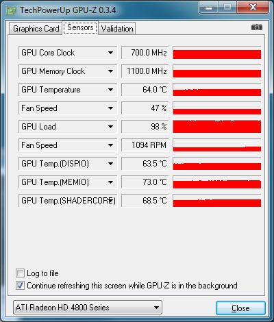

Ansonsten taktet die Karte jetzt natürlich auch bei video playback hoch. Für HD Material mag das sinnvoll sein, für SD ist es mehr als unnötig. Evtl. passe ich da die Werte noch für low, medium und high an. Hat dazu jemand einen Tipp? Oder kann man es sogar so einstellen, dass nur bei HD playback hochgetaktet wird? Ist es überhaupt notwendig, dass dafür der Takt angehoben wird? Ich würde damit ja gern rumexperimentieren, aber egal wo man liest heißt es, dass man die Werte nicht ändern soll (warum auch immer).

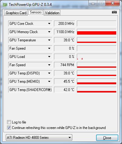

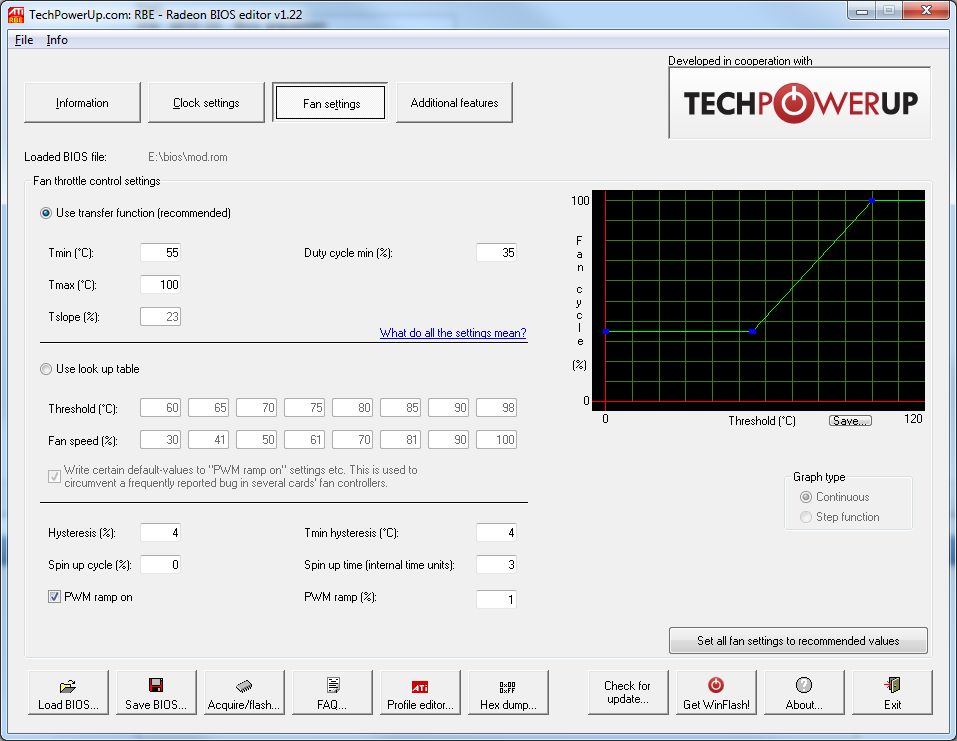

Die Lüftersteuerung dagegen funktioniert hervorragend (Anhang 2). Alles stufenlos geregelt, relativ leise und gut gekühlt (Anhang 3[idle] und 4[Furmark]). Mit den ATT, auf 200/400 bei 0.93 V, waren es noch ein paar Grad weniger, logischerweise speziell beim Speicher. Stromverbrauch muss ich noch messen.

Ich habe es nicht geschafft, den Speicher über das Bios zu untertakten, so dass ein stabiler Betrieb möglich ist. Und auch die Taktraten beim Video playback konnte ich nicht zufriedenstellend anpassen. Deswegen kommen jetzt wieder die ATT mit entsprechenden Profilen zum Einsatz. Die Lüftersteuerung übernimmt allerdings das geänderte Bios bzw. halt die Karte selbst, was, wie schon geschrieben, sehr gut funktioniert. Stufenlose/dynamische Regelung ist leider mit den Tray Tools nicht drin. Mit RivaTuner sollte das zwar funktionieren, aber wenn es auch über eine Biosanpassung (relativ einfach) geht, dann ist das natürlich noch besser. Unterm Strich bin ich also recht zufrieden, zumal man wieder was dazu gelernt hat :)
