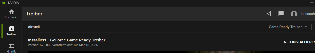

Welchen Nvidia-Treiber nutzt du? Nimm den aus Dezember dann stürzt auch nix ab. Alle 57x..sind derzeit nahezu unbrauchbar.

Nvidia Treiber aktualisiere ich immer über die App, aktuell:

Im Moment macht der aktuelle NVIDIA Treiber Probleme, gerade mit älteren Grafikkarten. Mit dem aktuellen Treiber habe ich ständig Abstürze daher habe ich ihn deinstalliert und die Version aus dem Dezember installiert. Seitdem läuft das System wieder einwandfrei. Einfach mal abwarten bis ein neuer rauskommt der vielleicht stabiler läuft. wenn du also weiterhin Abstürze hast, installiere einfach mal den älteren Treiber.
Reaktionen: Jushi86
Jo, NVIDIAs Trieber sind zurzeit zum kotzen, keine Ahnung was die da machen, anscheinend ist der KI Hype wichtiger. Nutze selbst einen ewig alten, der läuft zum Glück ohne Probleme. Da sollte man auch nochmal testen, wenn es denn noch Probleme gibt.

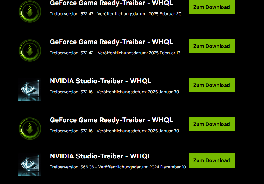

So, grad ist es wieder passiert. Kompletter Freeze des Bildschirms, Standbild und nichts ging mehr, keine Reaktion auf Eingaben, Discord auch quasi aus, also Audio auch komplett weg.
Wie installiere ich einen alten Grafikkartentreiber? Es geht nur zurück auf Anfang 2025
Kann ich da den Studio Treiber nehmen?
PS: ich habe auch immer Gsync an und einen entsprechend unterstützenden Monitor. Ich habe das mal ausgestellt und dann habe ich zB unten einen flackernden transparent-schwarzen Rand oder flackernde Stellen auf dem Display
