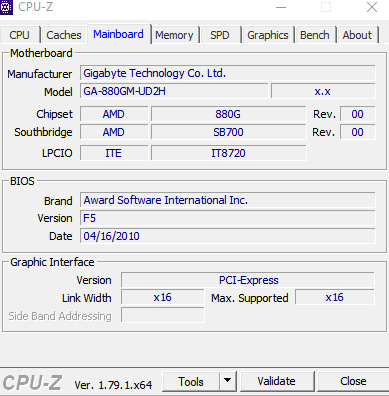

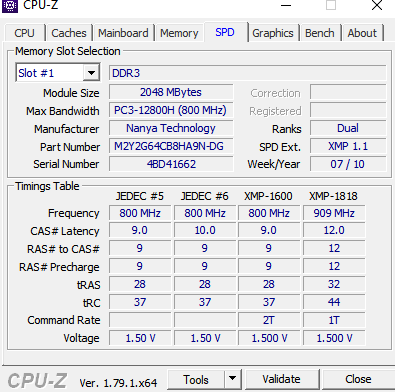

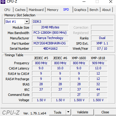

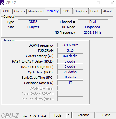

uwei schrieb:
Hier paar Screenshots. Würde einfach die gleiche RAM nochmal kaufen, aber die gibts nicht mehr denke ich :P
Würde mir jmd sagen ob ich das 4GB Modul nun kaufen sollte, und wirklich 8GB KOMPLETT ohne jegliche Bremsen nutzen zu können? Oder würde für eine bessere Leistung 2 2GB Module besser sein?

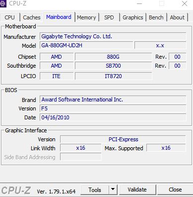

CPU-Z hast du ja schon da. Geh bitte auf den Reiter Mainboard und zeig uns, welches Board verbaut ist. Aufdrucke wie HybridGraphics sind nicht zielführend, das hat jedes Mainboard zu bieten, das eine Grafikkarte Onboard oder im Prozessor nutzbar macht.

Im ersten Slot steckt ein 1600er Riegel, läuft als 1333er. Also kannst du nehmen, was du willst ab 1333, wenn der verbaute RAM nicht mehr schafft. Sollte kein Problem sein, theoretisch.
Kannst natürlich auch einen 1800er reinstecken, der läuft auch problemlos mit niedrigerem Takt. Reine Preisfrage. Für's gleiche Geld nimmt man einfach immer den schnellsten.
1800 wären sowieso nur mit lediglich zwei Riegeln in 3+4 möglich.
Ein Riegel muss umgesteckt werden, wenn du einen 4GB Riegel dazusteckst. Also 2x2GB in 1+3 oder 2+4, 1x4GB in 2 oder 4 bzw. 1 oder 3.
