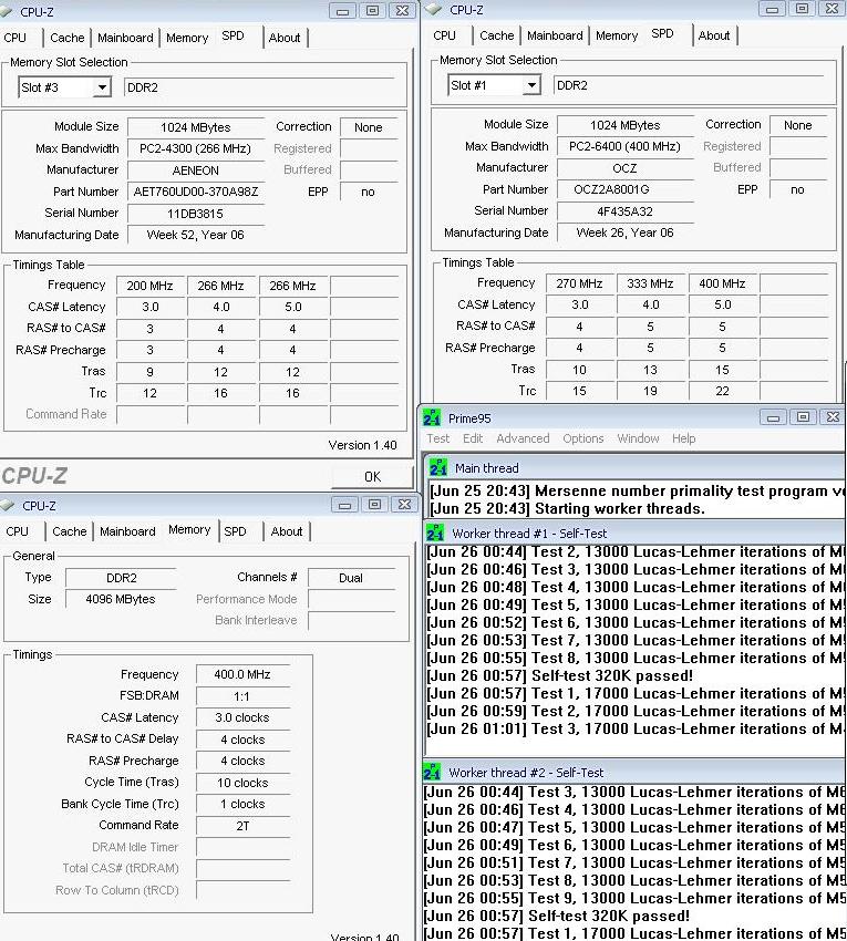

Was haltet ihr von den swissbit, hab die mal einfach so dazu gesteckt und mein sys läuft wunderbar:)
Habt ihr auch schon erfahrungen gemach mit verschiedenen kits, wenn ja nur her damit:D

Ich würde Dir nicht empfehlen, Speicher mit unterschiedlichen Timings in das gleiche System einzusetzen. Unterschiedliche Hersteller mit gleichen Timings stellen noch kein Problem da, auch wenn es keinen Sinn macht, aber hier hast Du spätestens dann einen BlueScreen, wenn mehr als die erste Bank (0+1) adressiert werden und der Speichercontroller auf ein anderes Antwortverhalten (sprich Timing) stößt. Du kannst ein niedrigeres Timing wählen, dass beide Hersteller lt. Spec schaffen, damit sollte es kein Problem geben.

Ich hab doch den Blend Test 4 Stunden durchlaufen lassen, wird da nicht auch der Ram getestet oder ist das mit 4GB anders. Ansonsten würde ich sagen das da kein Bluescreen auftauchen wird.

Den Blend Test kenne ich persönlich nicht, nur vom hören sagen, aber ich würde mal mutmassen, dass 4 GB Speicher in 4 Stunden nicht durch sind. Das hängt aber von so vielen Faktoren (i.e.l. Geschwindigkeit des Rechners, also MB, CPU etc.) ab, dass man das nicht pauschal beantworten kann.
Ich empfehle Dir hierfür den MemTest86+ unter DOS (Boot CD erstellen und damit den PC booten) laufen zu lassen und das mind. für 24h am Stück. Wenn da keine Fehler auftreten, kannst Du dir zu 99,99%:freaky: sicher sein, dass da auch nichts mehr nachkommt. Ideal auch um andere Timings schnell und effektiv testen zu können. So kannst Du langsam auch das Timing optimieren und immer relativ schnell (da unter DOS) testen, ohne lange ein OS booten zu müssen und ggf. einen BS zu riskieren.
mit blend test mein ich prime95 und da eben den Blend Test. Memtest hab ich zwar auch ,aber das mit der Boot Cd unter Dos hab ich noch nicht kapiert, ist mir auch zu aufwendig.
Wenn ich zb die timings auf 3 4 4 9 stelle bootet der rechner zwar aber prime spuckt nach 5 sek einen fehler aus, wenn ich dann zb BF2 spiele gibts nach 5sek nen Bluescreen reboot.
Mit 3 4 4 10 Läuft aber alles stabil unter prime.
Einfach den Download "Pre-Compiled Bootable ISO (.zip)" runterladen, entpacken und die ISO Datei dann z.B. mit Nero auf CD brennen. Schon hast Du eine Boot-CD mit dem neuesten MemTest86+. Geht ganz einfach und schnell.
Klar, ab einem gewissen Timing mag kein Speicher mehr. Aber eine Sicherheit das auch alle 4 GB komplett mit dem Timing angesprochen werden, ist das nicht. Wenn das Spiel z.B. nur 1 1/2 GB des Arbeitsspeichers nützt, weißt Du so nicht, ob der gesamte Speicher auch stabil mit dem Timing läuft. Solange auf das andere Pärchen nicht direkt zugegriffen wird, kommt es i.d.R. auch nicht zum BS oder nur selten.
