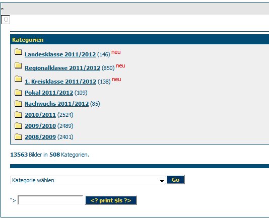

Nachdem mein Hoster auf PHP5.3 umgestellt hat, ist meine Galarie von 4images fehlerhaft.
Im Kopf ist die Darstellung fehlerhaft, die "neuesten Bilder" unter den Kategorien fehlen komplett und mit dem Suchfeld scheint auch was nicht zu stimmen.
Ich habe mich aber soweit informiert, das das 4images bequem auf PHP5.3 läuft.
Ich verwende Version 1.7.10 -> http://www.fussball-sok.de/galarie/index.php
Nun bräuchte ich mal Hilfe bei der Fehlerfindung und einen Lösungsvorschlag, da ich kein Experte bin.
An manchen Stellen, z.b. oben den Bildern der dem button bei dem Suchfeld sind php shorttabgs (<?). Diese werden nicht geparst. Entweder vom Hoster in der Konfiguration php_open_shorttags ist es glaub ich freischalten lassen oder in <?php ändern manuell alle vorkommnisse (empfehlenswert)

Wie oben schon erwähnt hat das etwas mit einer php internen funktion zu tun
namentlich: short_open_tag
diese erlaubt, dass auch diese kurzschreibweise geparst wird vom parser
das hat nichts mit der php version zu tun, ob php4 oder 5.2 oder 5.3 oder oder oder
also wie schon oben erwähnt in jeder Datei suchen ersetzen
ist wahrscheinlich ein wenig aufwand, aber es liegt eher an der programmierweise von 4images
