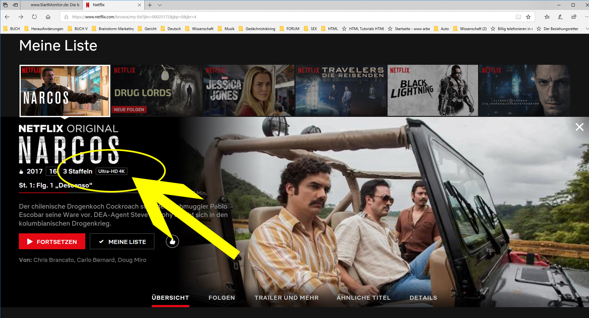

Wenn Netflix 4k unterstützt, dann steht unter dem Titel, z. B. bei der Serie NARCOS (alle Staffeln) "Ultra HD 4k".
Wenn ich die Serie in Chrome öffne, steht da kein "Ultra HD 4k".
Man kann seinen Account auf Ultra-Hd umstellen und bis zum nächsten Monat wird das nicht aufpreispflichtig berechnet, man kann es dann auch wieder umstellen, wenn 4k bei einem nicht funktioniert.
Hier ein Bildschirmfoto, wie das Ganze in Netflix aussieht:
Amazon Prime Video konnte ich allerdings noch nicht zu 4K überreden.

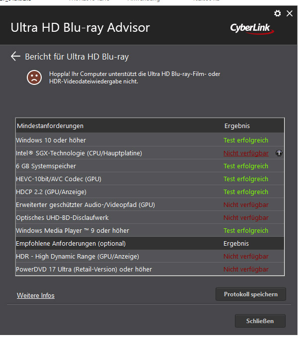

also die tasten kombo läuft bei mir nicht ... wie finde ich den raus ob hdcp 2.2 oder ob ich 2.00 habe ? im nvidia treiber steht nur hdcp bereit ...
https://de.cyberlink.com/prog/bd-support/diagnosis.do - damit ging das glaube ich.

Bei mir sieht der Test wie folgt aus...obwohl ich 4k in Netflix abspielen kann...
