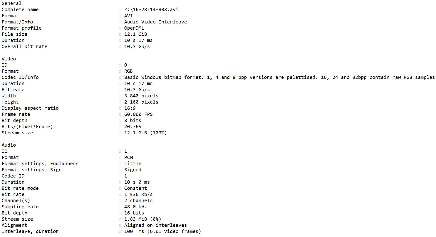

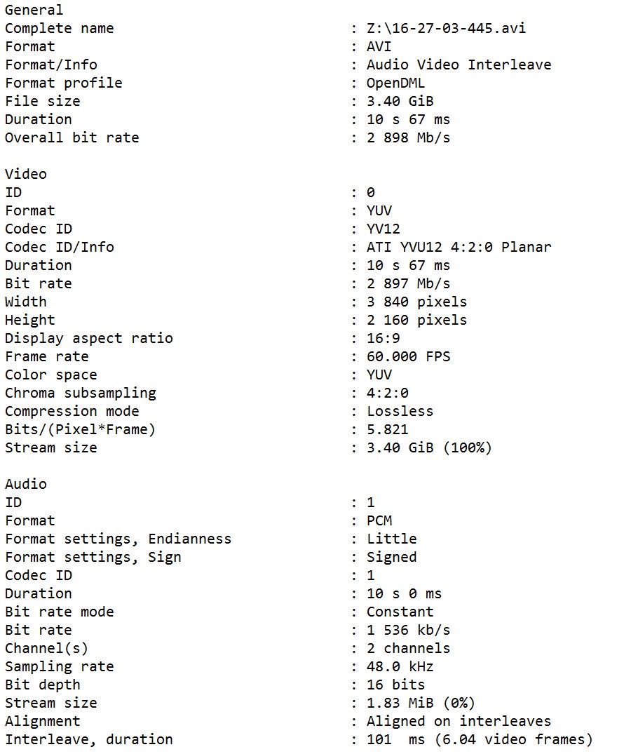

Hier mal ein paar extrem Beispiele (dauer je 10s; lossless):
  • UHD@60fps,YV12-VBR -> ~3Mb/s
  • UHD@60fps,RGB24-VBR -> ~5Gb/s
  • UHD@60fps,RGB24-CBR -> ~ 10Gb/s
