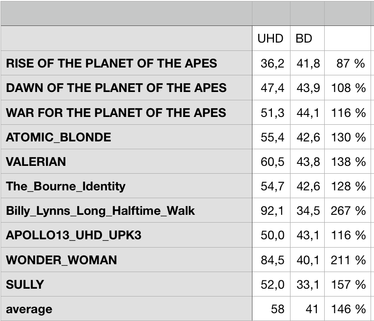

ich habe mal willkürlich bei 10 Scheiben die "Gesamtgröße" zwischen der UHD und BD Scheibe (die ja i.d.R. immer noch dabei liegt) verglichen:
wobei Billy Lynn (der als UHD in 60Hz statt 24p aufgenommen wurde) und Wonder Woman als "Ausreißer" die Statistik etwas verfälschen. Auf der anderen Seite sind die Unterschiede bei den Extras (die UHD haben meist keine, auch ein Grund weshalb die BD beiliegt) und Tonspuren nicht berücksichtig sind.
auf jeden Fall sieht man, dass die UHD nicht doppelt so groß sind, bei dieser Auswahl ist es nichtmal Faktor 1,5.
