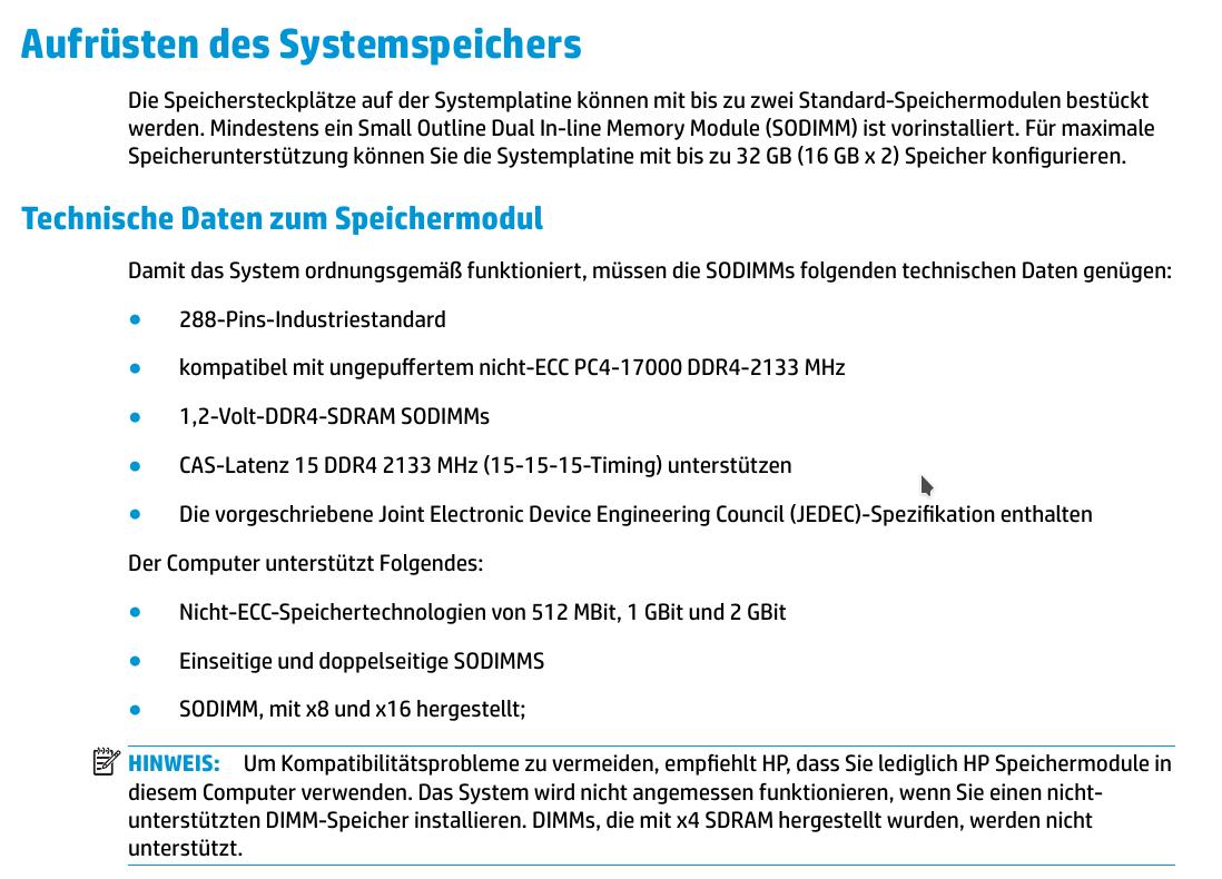

ich habe einen "HP Elite Slice 6700T 8GB MODEL: JCCU91AFK04Y" (Model stand so auf einem kleinen Karton). Gerne würde ich auf 16 erhöhen. In der Anleitugn steht, man solle vergoldete Kontakte nehmen, da die Steckplätze auch vergoldet sind.
Jetzt habe ich noch Fragen:
1. wie finde ich ohne den PC aufzumachen raus, ob ich 1x8GB oder 2x4GB RAM drin habe + MHZ?? Ich habe Windows 10 1709 und Kubuntu 17.10 drauf um nachzusehen.
2. wie hole ich die beste Leistung raus? Gleiche Speichergröße der Ram Riegel, aber ich habe gehört, wenn es die gleiche Marke oder so ist, arbeiten die nochmal besser. Wenn ja, wie finde ich raus, welche drin stecken??
3. Welchen Arbeitsspeicher kann ich denn kaufen?? Kenn mich da nicht so aus und die Anleitung sieht kompliziert aus :D Ich habe ein Bild angehängt...
Korrekt (die ersten von Crucial)?

In der Anleitung steht, du sollst HP Speicher verwenden.

In der Anleitung steht doch ich soll 2133MHz verbauen?!

Kann laufen oder auch nicht. In der Anleitung steht ja explizit, HP RAM kaufen. Da ist die Lauffähigkeit garantiert, bei den anderen halt nicht.

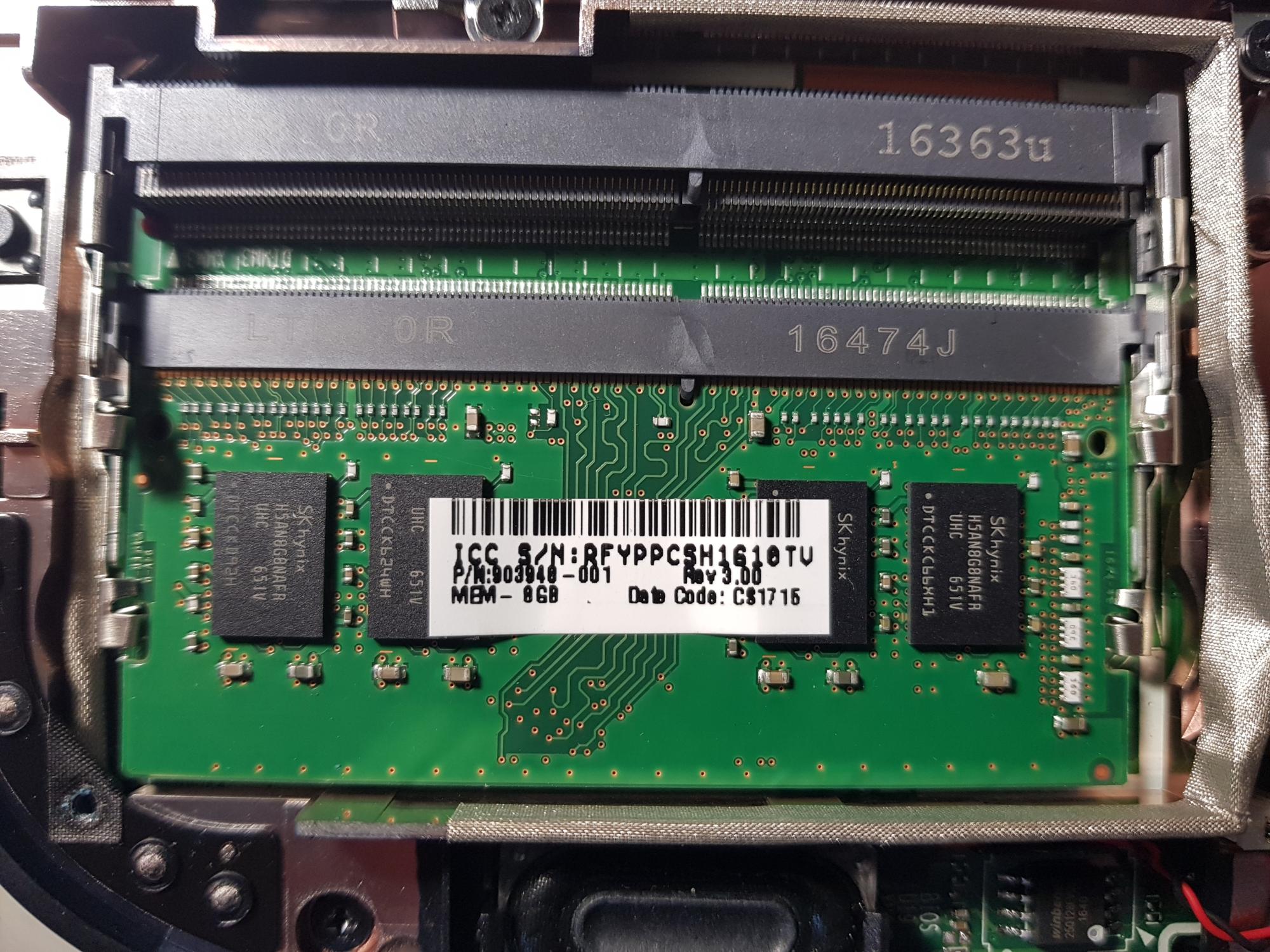

das Steckt wirklich drin.
Passen die also, die wir uns vorgestellt haben?

Von SK gibts so gut wie nix und von HP vermutlich auch nicht. Ich würde das einfach probieren.

also ich sollte die von Crucial mal probieren meinst du? Versteh ich das richtig??

Ja, probier Crucial. Normal sollte jeder JEDEC Ram laufen. Aber wie gesagt, bei OEMs ist das halt nicht ganz sicher. Von SK gibts nur einen 2400er 8 GB Riegel. Sind die Chancen wahrscheinlich auch nicht größer.
