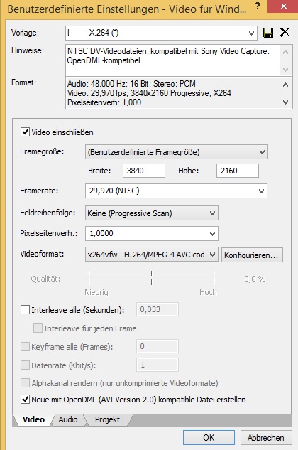

2. Ha, sofort gesehen! Du hast ja progressive Frames, also Vollbilder. Wenn Du da "Interleaving" aktivierst, werden zwischen einzelnen Vollbildern Zwischenbilder generiert, das musst Du ausmachen. Das ist eine Bewegungsinterpolation, ähnlich wie bei Fernsehern, die mit 400Hz Rate werben oder TruMotion oder so ein Quatsch - letzlich sind generierte Zwischebilder in 99% der Fälle absolut nachteilig für die Bildqualität. Lediglich Sachen wie Twixtor o.ä. sind da Ausnahmen.
Würde fast wetten, dass mit deaktiviertem Interleaving das Renderergebnis gut aussieht :)

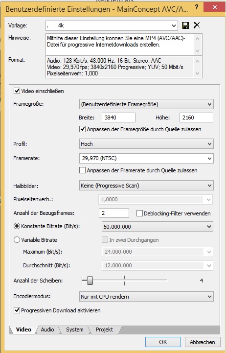

Habs nun so gerendert:
Keine Besserung.

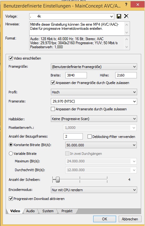

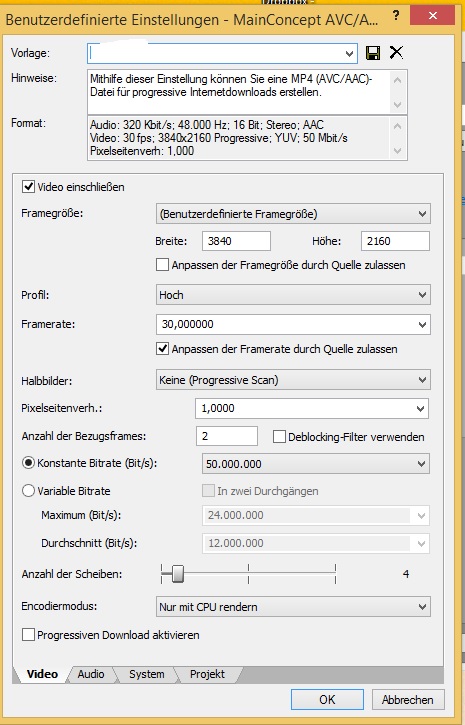

Dann mal so gerendert wie zu Beginn, nur den Haken bei "Anpassen der Framegröße durch..." gesetzt.
Plötzlich keine Unschärfe mehr. Bildqualität ist vergleichbar mit Original. Allerdings ruckelt es :mad:

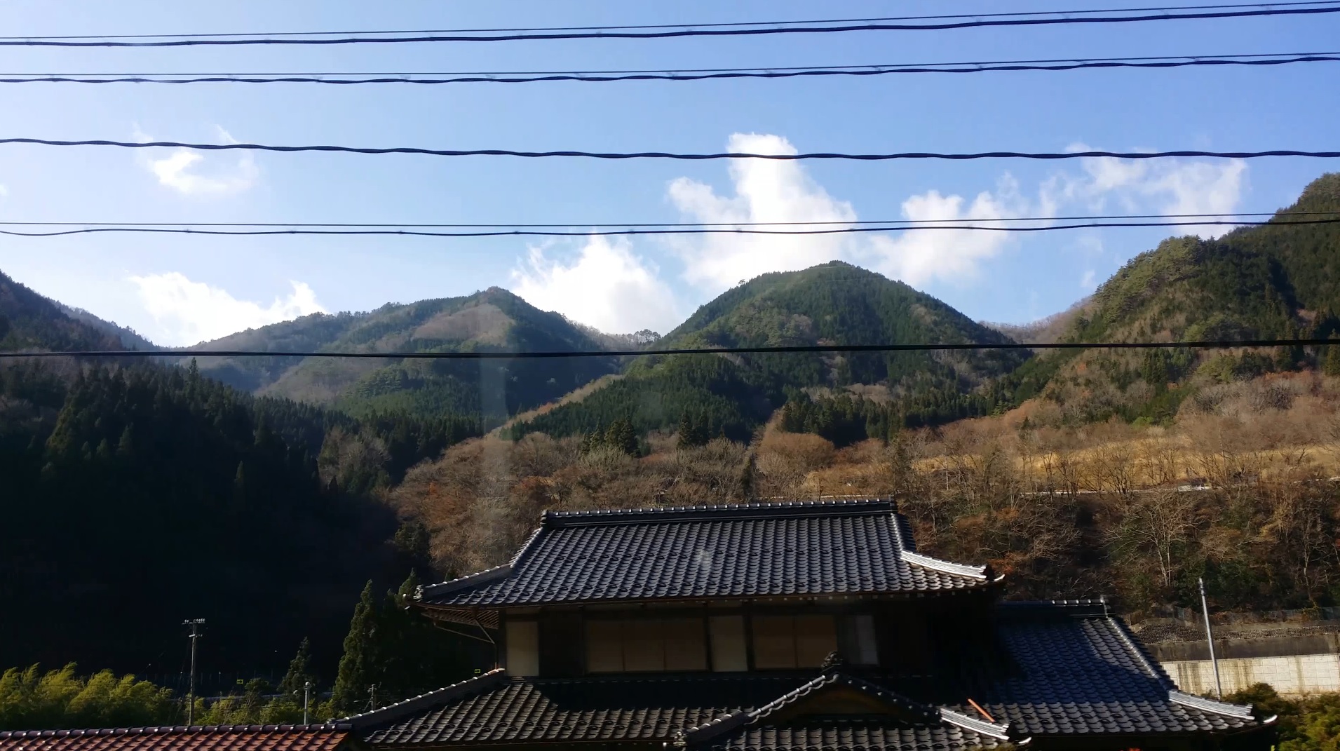

Mir ist aufgefallen das der Edius Clip im Standfoto Phatombilder zeigt (bei den Stromleitungen)!

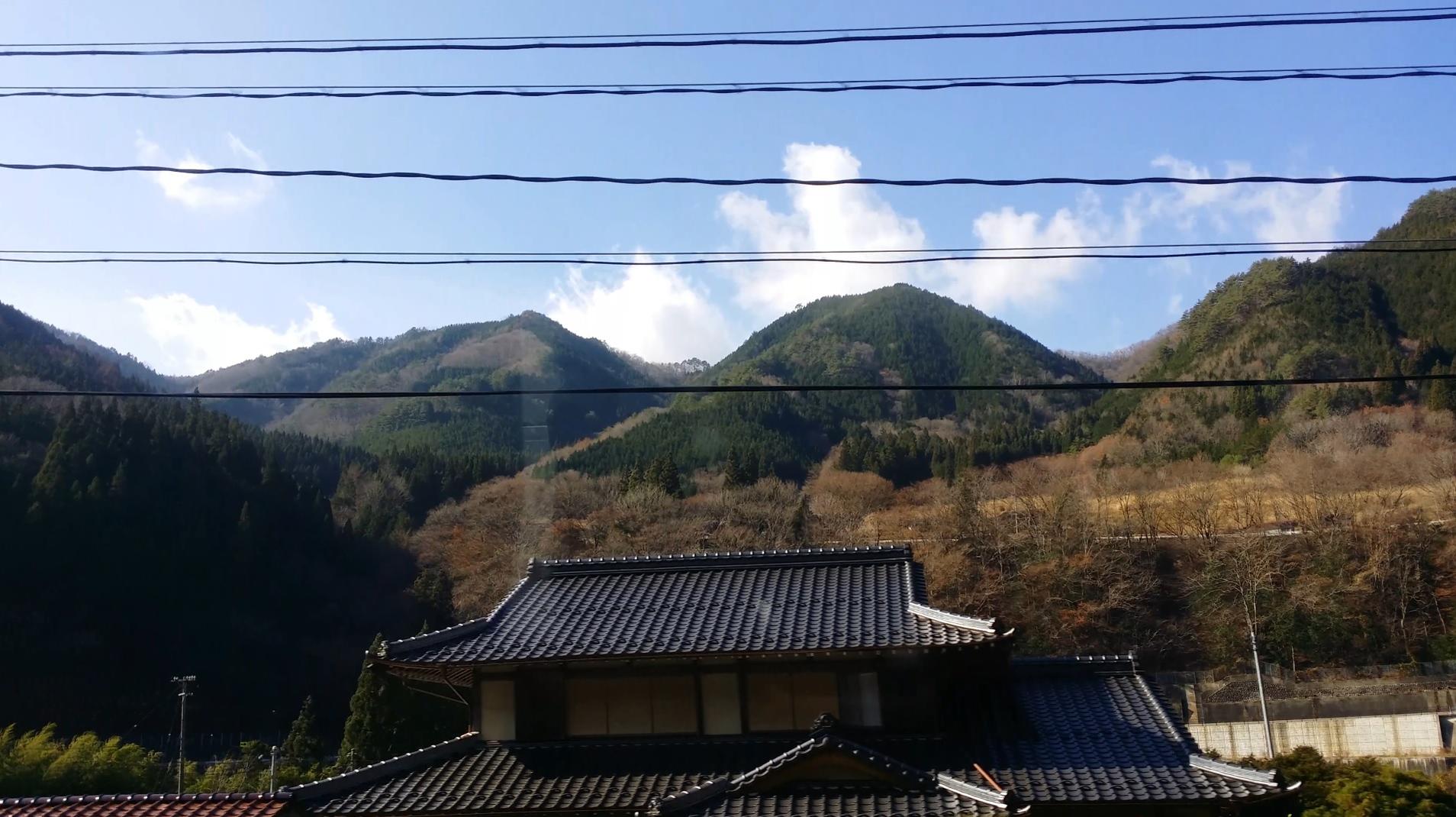

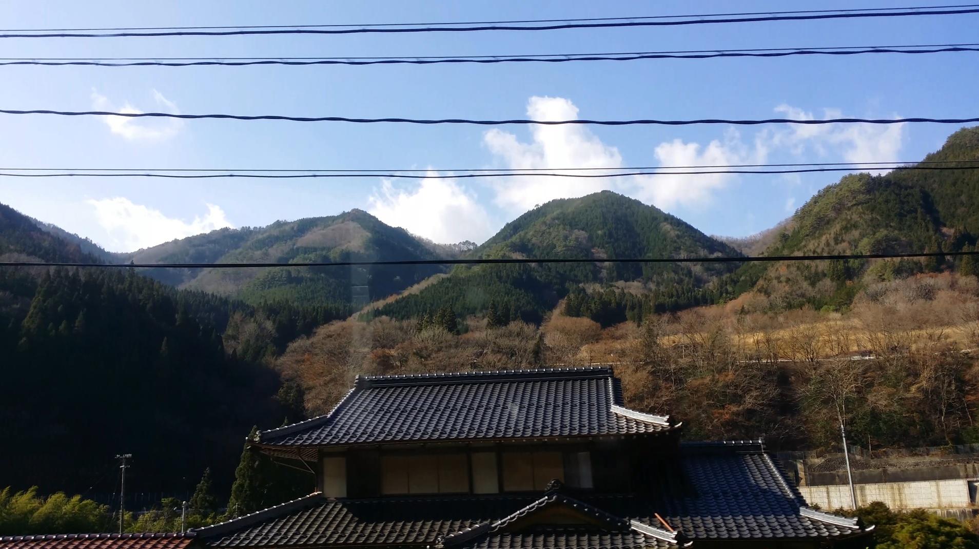

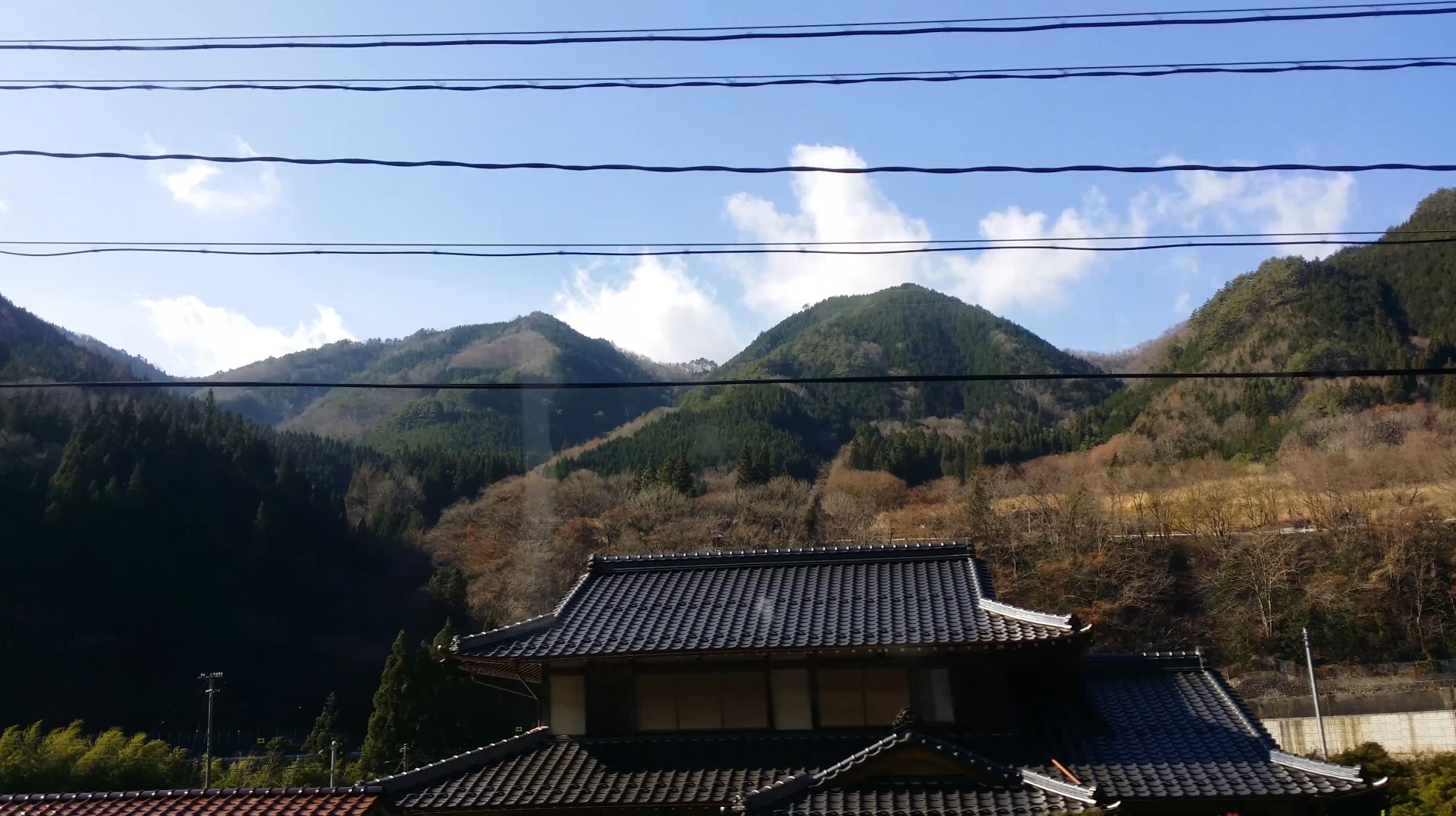

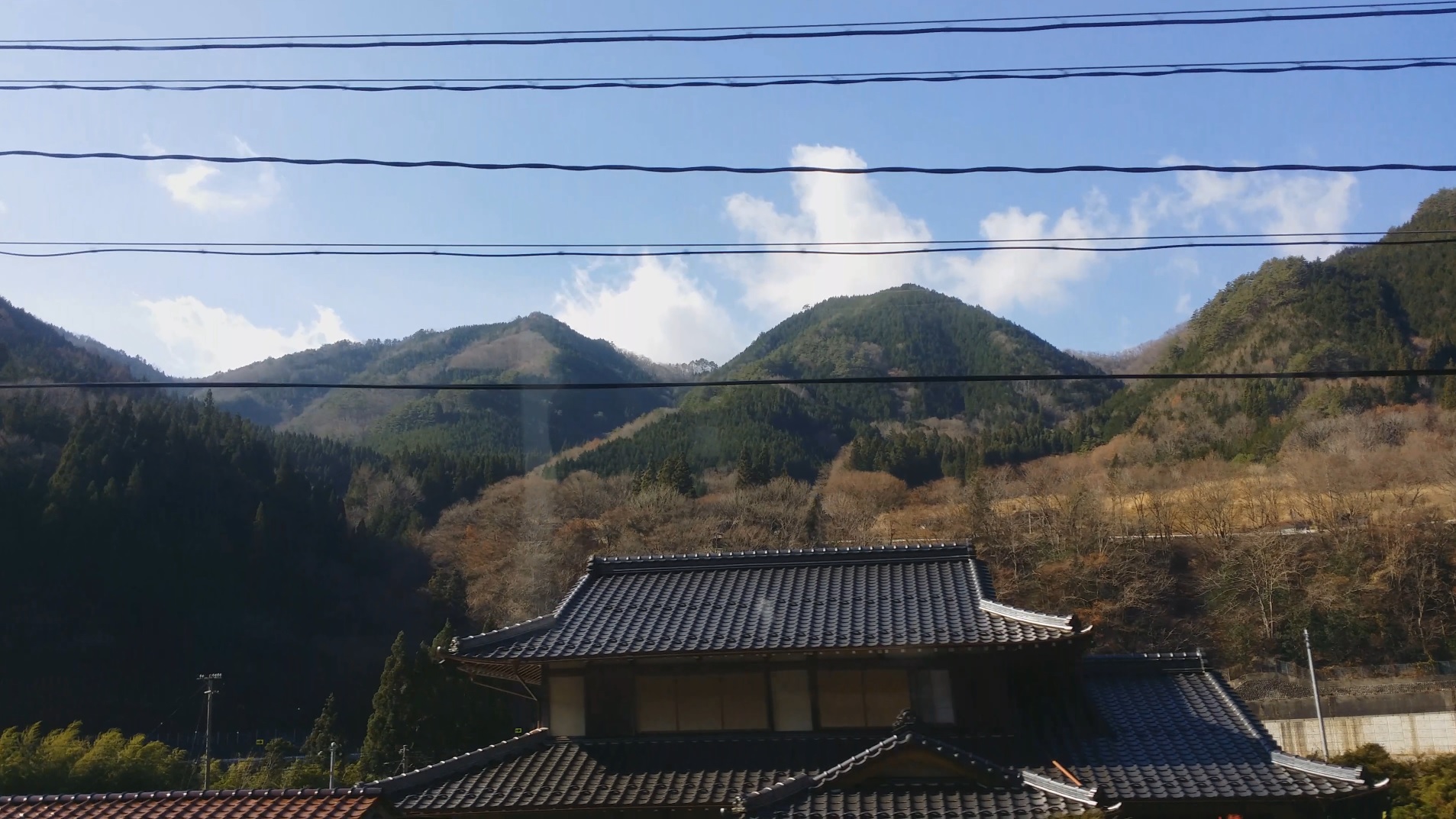

Premiere:
http://imagizer.imageshack.us/a/img538/2985/ddyq8G.png
Edius (mit Phatombildern bzw. Nachleuchten bei den Stromleitungen)
http://imageshack.com/a/img674/9720/0AYgVS.png

Hier mal Screens von Edius mit 50.000 kBits:
http://imageshack.com/a/img538/8572/yW06Qa.png
http://imageshack.com/a/img537/802/UEv0ex.png

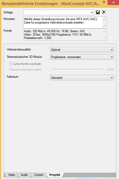

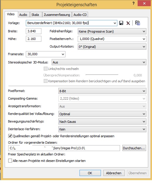

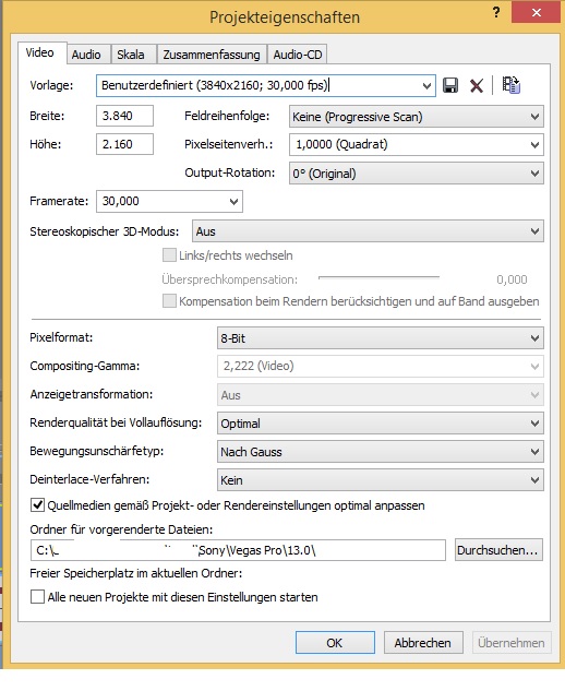

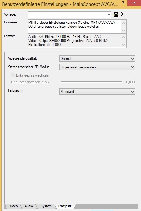

Ich hoffe, ich werde deswegen nun nicht gesteinigt, aber ich hatte die "Projekteigenschaften", die man eben nicht beim Rendern direkt einstellen kann, bisher ignoriert.
Hier hatte ich "immer" das Deinterlace-Verfahren aktiviert und Renderqualität nicht auf "Optimal".
Bei den Rendereinstellungen habe ich nun folgendes eingestellt:
Hier eben den Haken "nur" beim unteren "Anpassen der Framerate..." gesetzt.
Beim Unterpunkt "Projekt" dann noch die Videorenderqualität auf "Optimal"
Ergebis davon war kein Nachleuchten mehr.
An welchen Änderungen es nun genau lag, überlass ich mal den Experten.

Hier nochmal der Vergleich vom x264pro Premiere codec:
Und nun einfach als mp4 gerendert:
Die Mp4 Datei hat zwar 9MB mehr als die x264pro Datei, aber ein doch recht ähnliches Bild, meine ich.
Hier dann der Streifen mit den obigen Einstellungen unter Vegas gerendert:
Vegas.mp4
Was sagen die Experten im Vergleich zum Original und x264pro?
Ich nehme beim Video irgendwie ein minimales Ruckeln war oder ist das Einbildung!?!?
Zumindest ist kein Nachleuchten mehr sichtbar und ich denke, ich render meinen Film nun unter den Einstellungen, es sei denn, es gibt noch weitere Verbesserungsvorschläge ;)
Finde das MP4 Bild sieht wie aus wie eine Sekunde "weiter" als die Premiere Version, ziemlich identisch.
Stimmt, die Vegas x264 sieht dagegen etwas blass aus,
aber ich finde Dein original Clip und den Vegas Clip auch ziemlich identisch (beide haben die gleiche Helligkeit)!
Das Bild von Premiere sieht bei näherer Betrachtung am besten aus,
bei den Wäldern finde ich mehr Details - oder?
