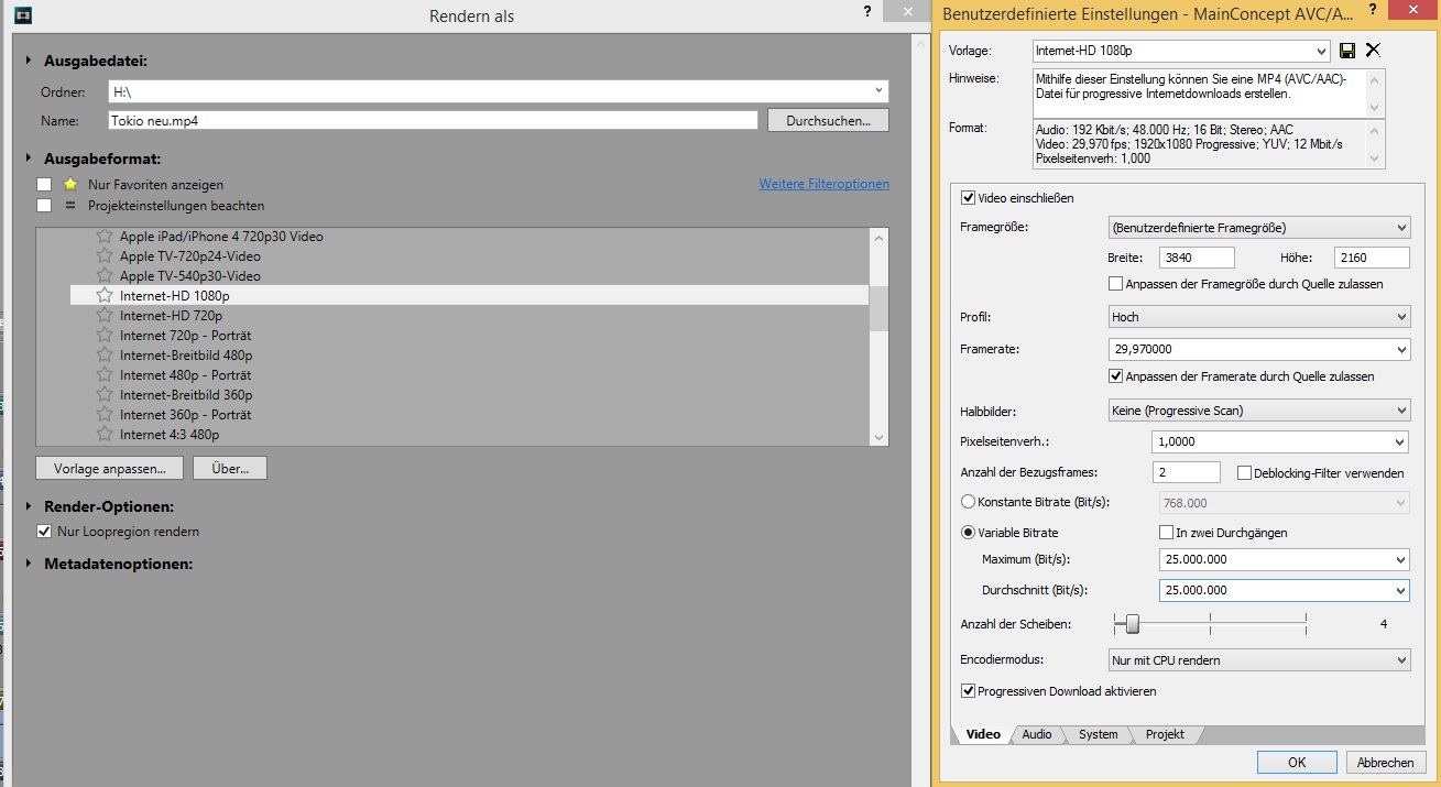

Habe es ausprobiert wie im Bild. Das Video ruckelt nicht, läuft aber auch nicht so flüssig wie im Original.
Wo kann ich denn genau deine Einstellungen vornehmen?

- Mach mal den Haken bei "Anpassen der Framerate durch Quelle zulassen" raus.
- Bitrate auf Konstant stellen und 25.000 eintragen, das entsprich 25 Mbit. Konstante Bitrate spart dir viel Zeit, da nicht -wie bei variabler Bitrate- zwei mal encodiert werden muss, um genau die Zielgrößte zu treffen. Qualität bleibt gleich bei minimal größerer Datei.
Ist es so besser?

Habe es nun ausprobiert.
Läuft ruckelfrei, jedoch ist das Bild bei den originalen sichtbar schärfer, besonders in schnelleren Bewegungen...

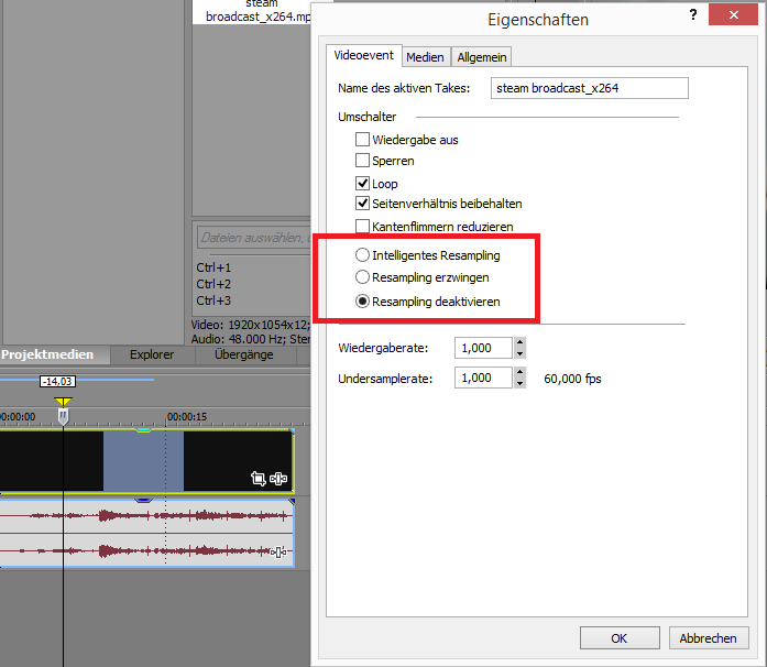

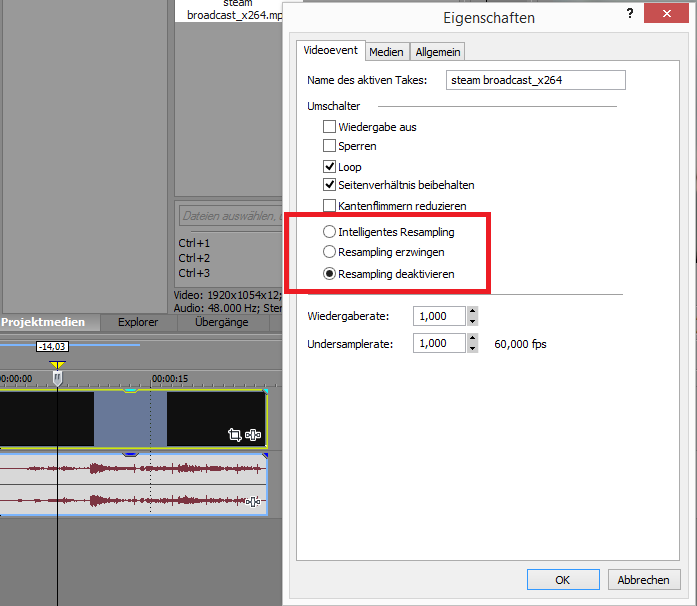

Persönlich würde ich auf Smart Rerendering tippen.
Setze mal unter den Eigenschaften deines Videoclips den Haken so wie auf dem Screenshot und render erneut,

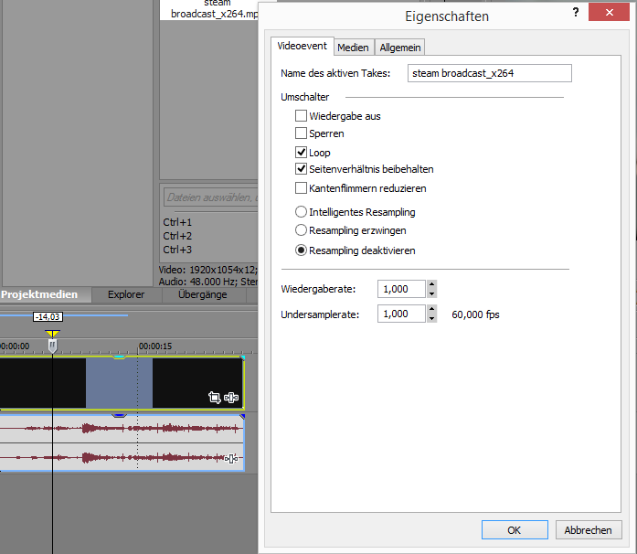

Der Haken war beim Rendervideo bei "intelligentes Resampling" gesetzt.
Den Haken bei "Resampling deaktivieren" brachte leider keinerlei Besserung.

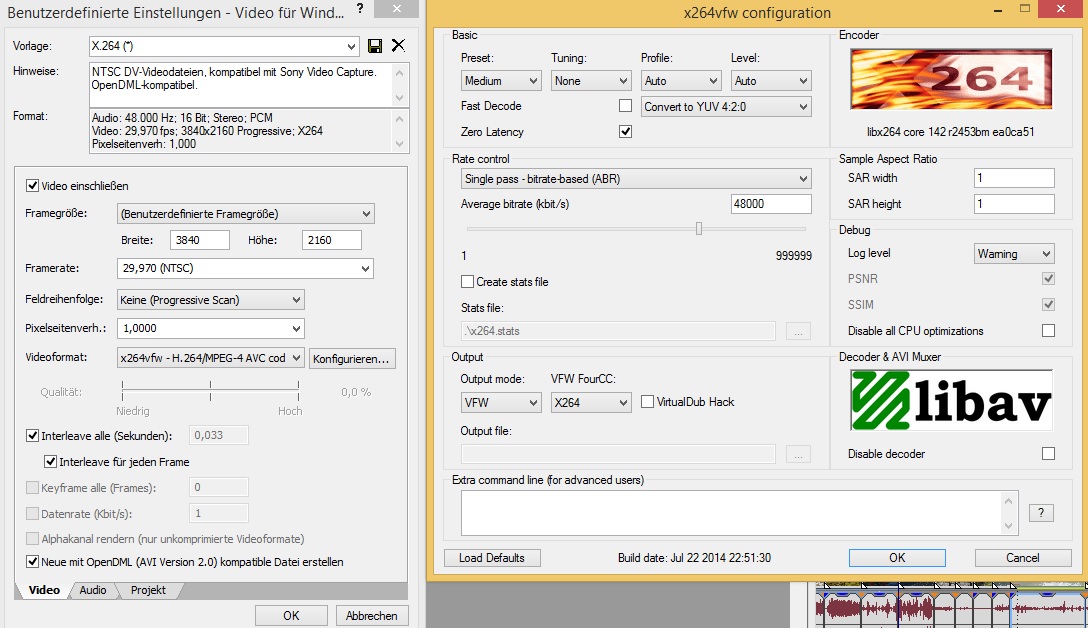

Habe dann nochmal X264 gewählt. (Warum kann man "x264" und "X264" auswählen?
Ergebnis: Gleiche Unschärfe :-/
Hier die Einstellungen. Vllt. findet sich dort ja ein Fehler.
