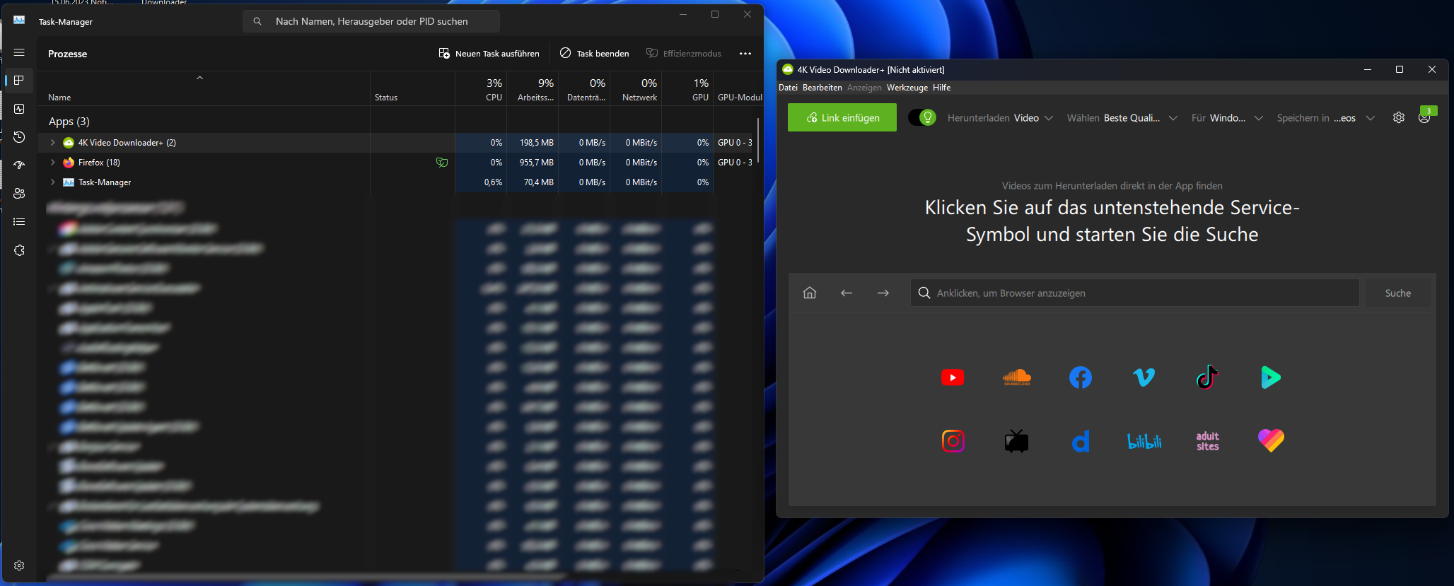

Unabhängig davon habe ich mir mal die Anwendung angesehen und dabei unterschiedliche Vorgänge beobachtet:
Beim 4K Downloader gibt es diebezüglich keinerlei Probleme nach dem "Schließen":

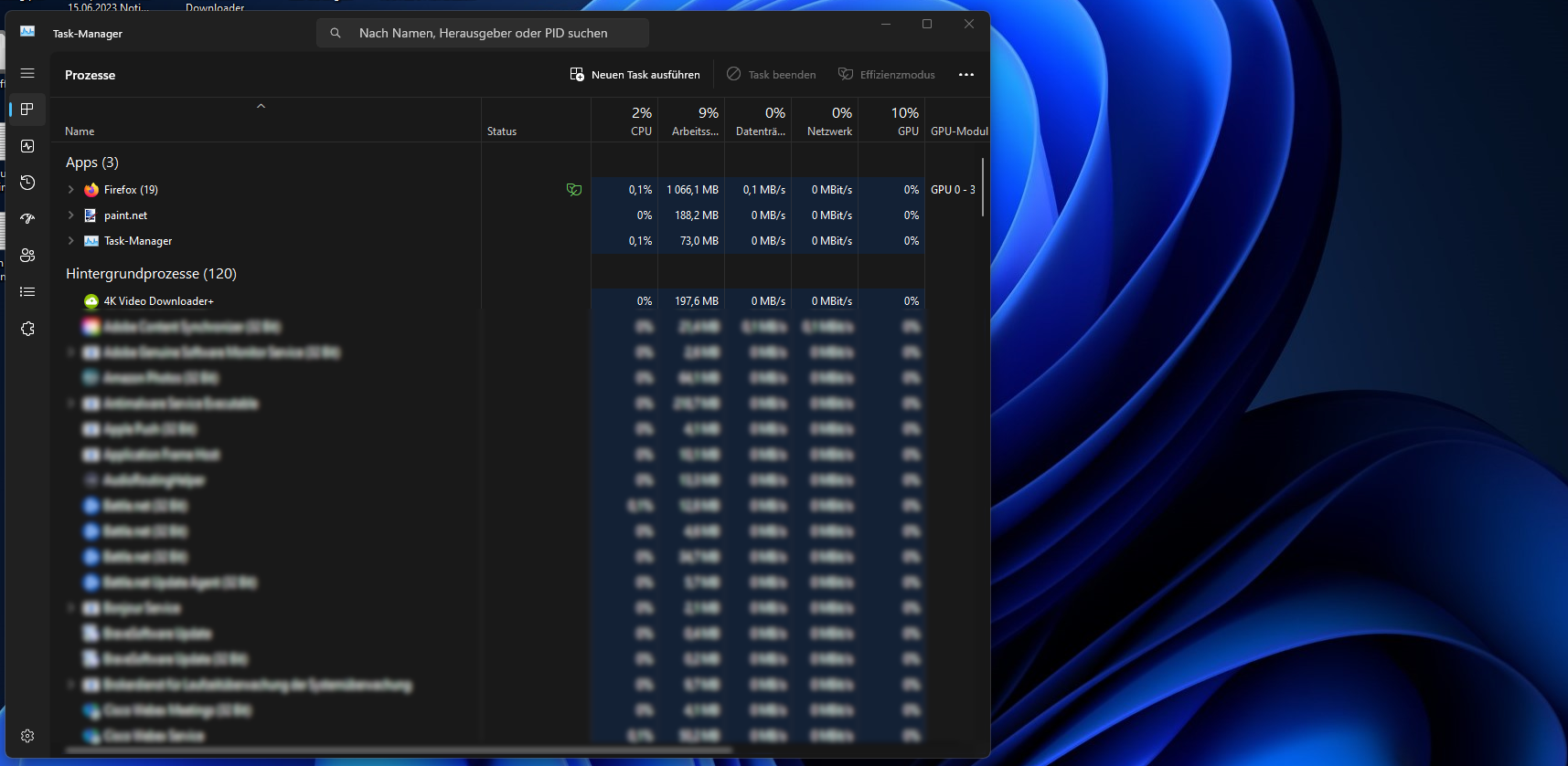

....wenn man jetzt aber den 4K Video Downloader+ installiert hat, dann sieht das ganze unter unter Windows 11 (22.H2 / .2134) schon deutlich anders aus:
Diebezüglich informiert die Anwendung aber über diesen Sachverhalt umgehen nach dem ersten Mal schließen umgehend durch eine Benachrichtigung und wie man dies unterbindet:
Diesbezüglich kann man in den Einstellungen der Anwendung ein solches Verhalten unterbinden:
Also, welche Version verwendest Du jetzt vom 4KDownloader?. Ist es der 4KDownloader dann ist das im Hintergrund weiterlaufen ein Bug den Du melden kannst, beim 4KDownloader+ ist wenn Im Hintergrund weiterlaufen deaktiviert ist auch ein Bug, den Du natürlich ebenso melden solltest.
