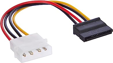

Mit Molex und einem Molex-SATA-Adapter ginge es natürlich auch. Molex ist deutlich älter und weiter verbreitet. Da hat man sicherlich viel mehr Auswahl.

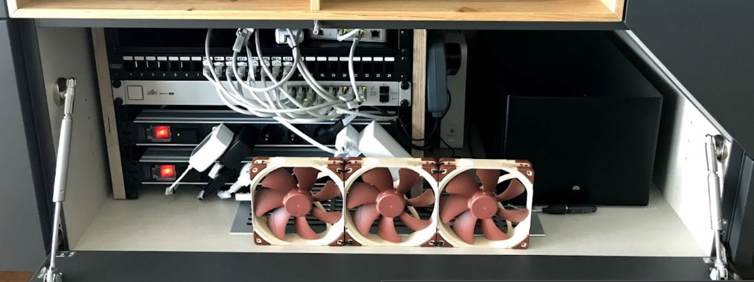

Ich habe etwas ähnliches gebastelt... sogar mehrfach.
Einmal hinterlüfte ich mit 3x 140mm Noctua-Lüftern (NF-A14 ULN) einige Kleiderschränke, damit die Wand hinter den Schränken nicht feucht werden kann (Neubau). Das ganze hängt an einer Zeitschaltuhr und springt einfach für ein paar Stunden tägl. an.
Zusätzlich habe ich in meiner Anbauwand im Wohnzimmer quasi meinen Netzwerkknoten und auch meinen Media-Server stehen. Hier belüfte ich auch mit 3x 140mm Noctua-Lüftern (NF-A14 ULN); allerdings nicht mit Zeitschaltung, sondern mit einer Schaltsteckdose, die einen Temperaturfühler hat.
Die Schaltsteckdose schaltet mir die Lüfter an, wenn es im Schrank eine Temperatur >33°C erreichen sollte und schaltet wieder ab, wenn die Luft bei <25°C angelangt ist (alles mit Delta beliebig einstellbar). Das läuft seit 5 Jahren so und funktioniert perfekt. So wird verhindert, dass z.B. die kleinen Schrei-Lüfter meines 24 Port PoE-Switches anspringen.
Ich habe die mitgelieferten Noctua LN- und ULN-Adapter abgezwickt und direkt an das Netzteil angelötet. Somit kann ich jetzt jeden Lüfter einfach direkt an das Universalnetzteil anstecken. Die gewünschte Drehzahl stelle ich direkt am Netzteil an... bei meinen Lüftern:
800rpm @12V
600rpm @9V
500rpm @7,5V
400rpm @6V
333rpm @5V
300rpm @4,5V
200rpm @3V
Als Tempfühler nutze ich so etwas hier. Sieht man rechts vom Patch-Panel hängen...
PS.
Lt. Datenblatt liegen die Noctuas bei unter 1W und die BQ's bei ca. 2W.
Das wären dann 6W, wenn du sie auf voller Drehzahl laufen lässt. Das verlinkte NT mit 12V/1A Peak würde für alle 4 Lüfter simultan locker ausreichen. Meine 3x 140mm liegen in Summe bei 2,8 - 2,9W (gedrosselt auf 400 oder 500rpm). Ein 50W NT wäre absoluter Overkill.
Reaktionen: ArtOfPix

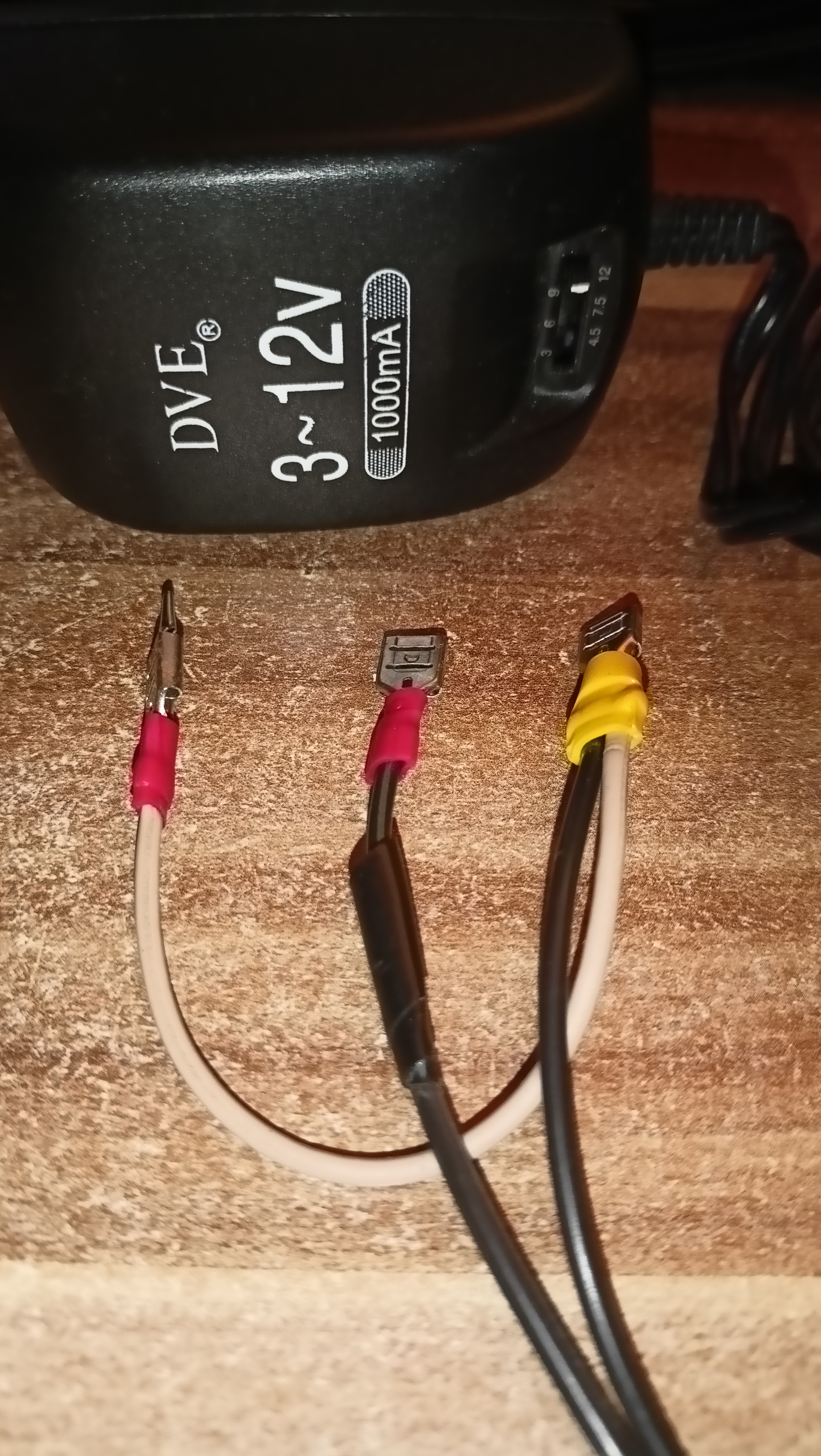

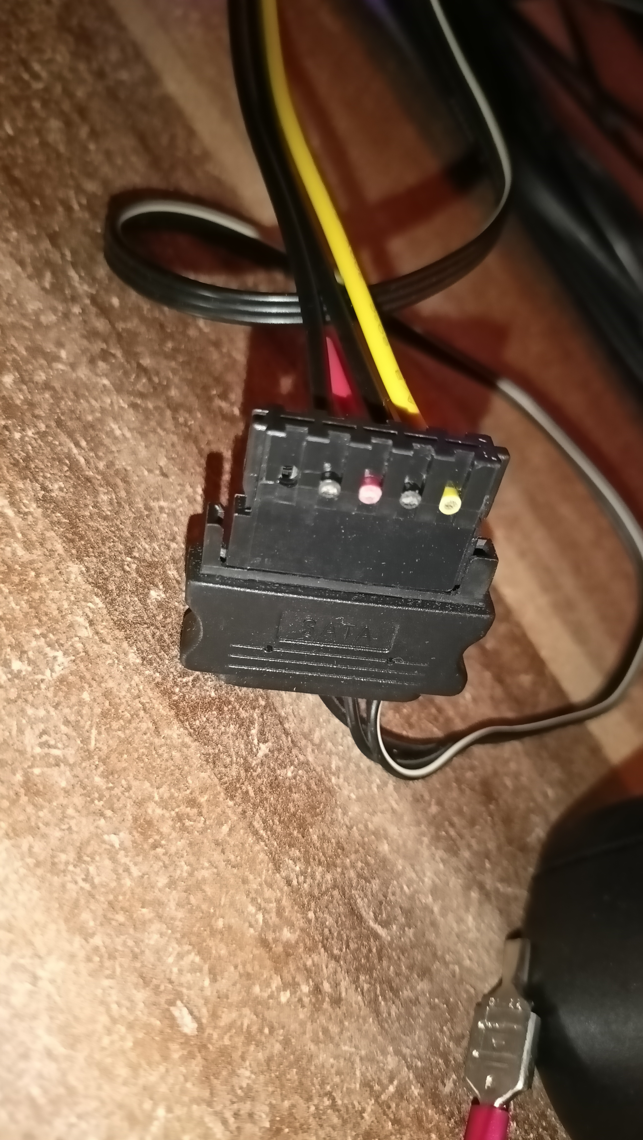

Ich schließe mich mal an.
Möchte eine PC Lüftersteuerung extern betreiben.
Ich dachte erst an USB, da die Lüftersteuerrung wohl 12V benötigt, bin ich auf ein 12V 1A Netzteil umgestiegen.
Allerdings hat mein NT nur 2 Kabel.
Das SATA Kabel der Lüftersteuerung allerdings 3 Kabel.
Kann ich das trotzdem verwenden?
Hier Fotos:
Mfg

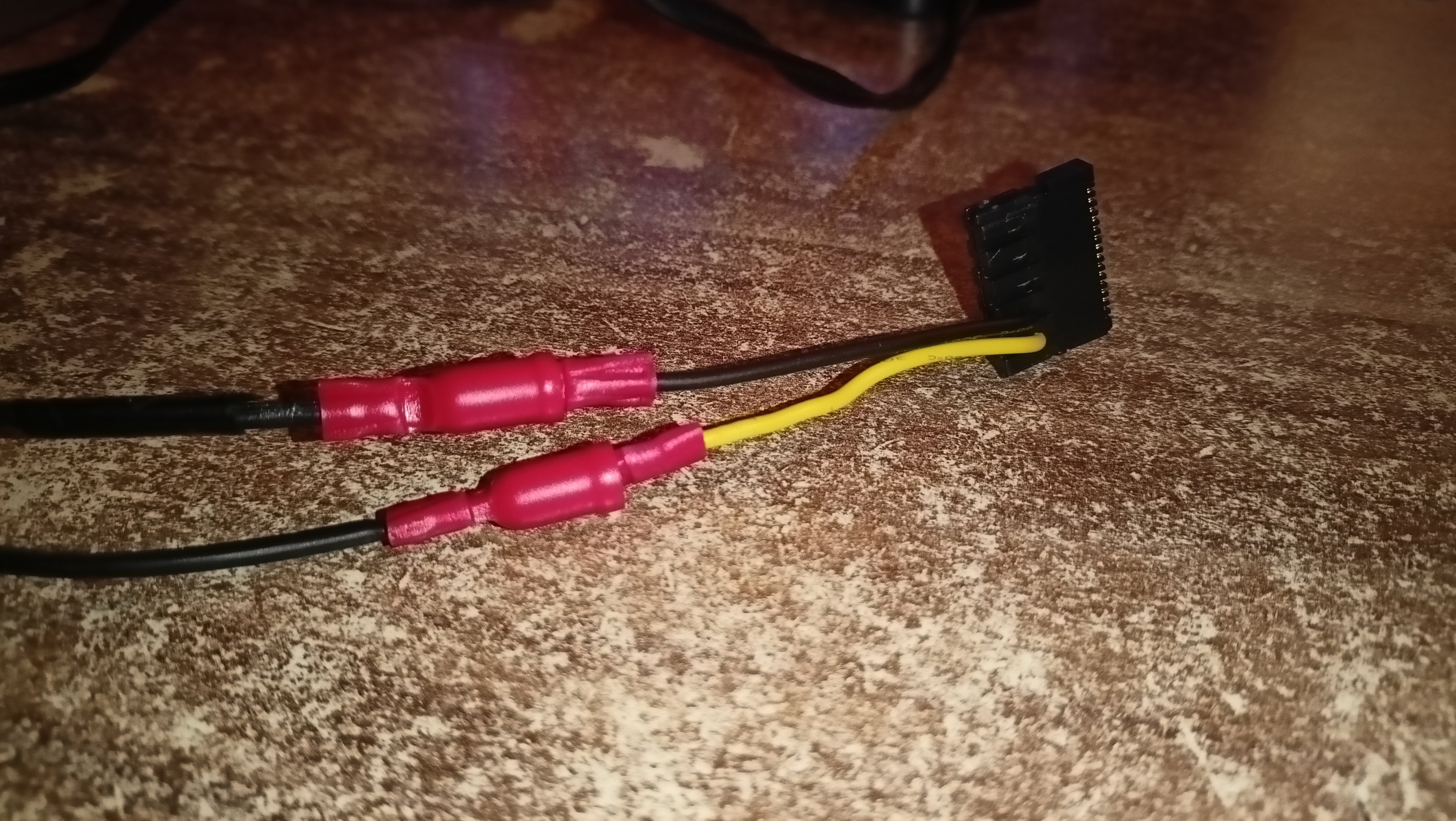

Edit:
Hat sich schon geklärt.
Es ist wie @blalaber geschrieben hat.
Einfach 12V (Gelb) und GND (Schwarz daneben) mit + und - vom NT verbinden.
Schon läufts.
Lustig ist jetzt, dass ich auf Lüfterstufe 1 an der Lüftersteuerung die Lüfter ausmachen kann.
Mit den Volt am NT kann ich die Lüfter auch steuern.
Das funktioniert super.
Die restlichen Pins hab ich einfach raus gedrückt, dann gibts da auch keinen Kurzschluss.

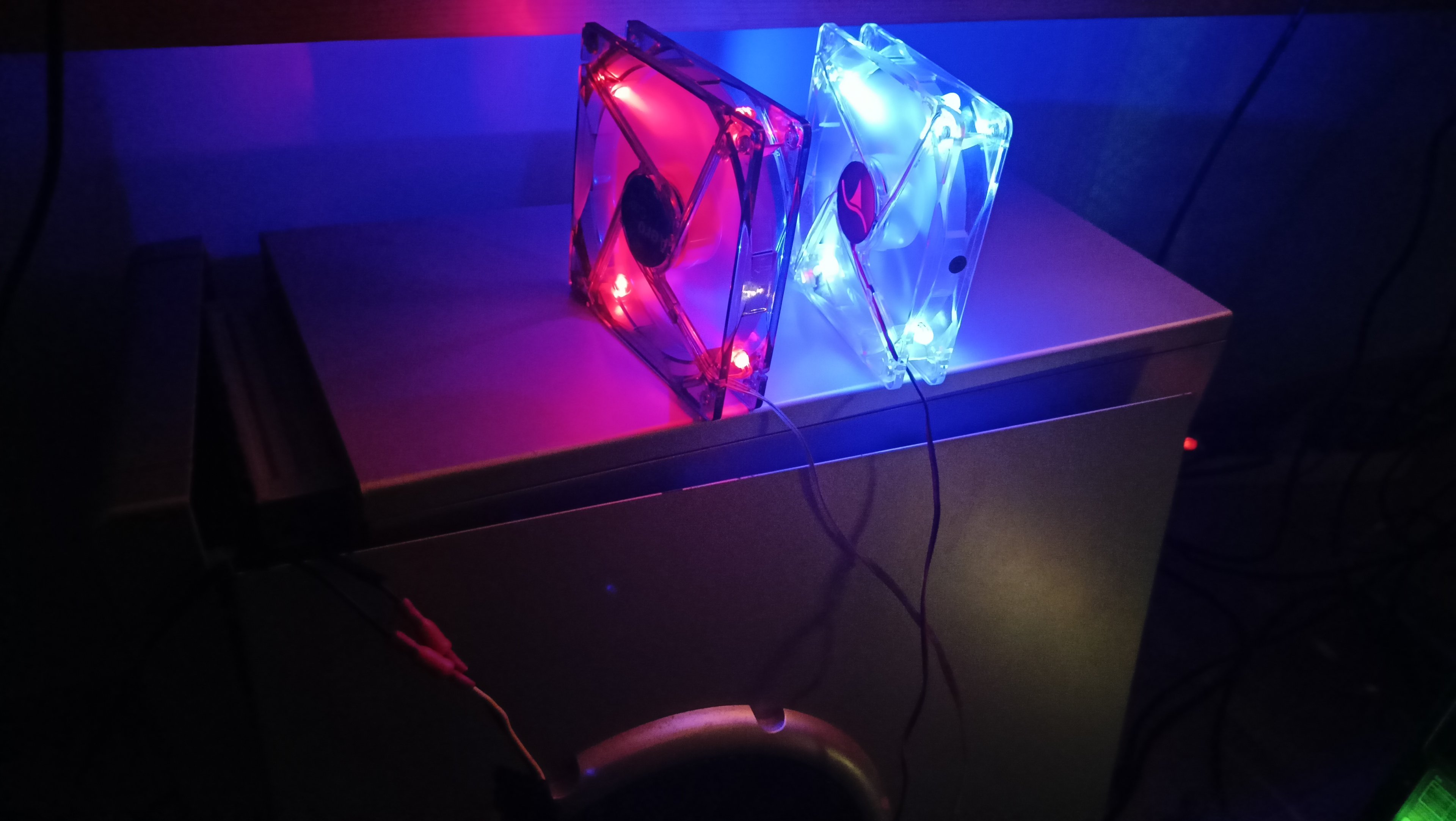

So sieht das Ergebnis aus bei 12V und voller Stufe, ist absolut ausreichend:
Danke für die Antworten :)
