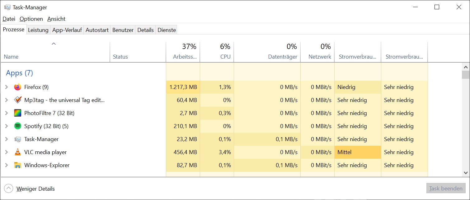

Also mal bitte VLC anwerfen was mit schneiden und dabei den Taskmanager beobachten. Dort siehst du denn an der Farbe auch wann eine Komponente ins Limit läuft, könnte ja auch die HDD sein.
Edit:
@Lupex Hab das mal getestet mit dem Vlc egal ob beim Aufzeichnen eines FHD Streams oder beim abspielen danach vlc verbraucht immer die gleichen Ressourcen an Ram. Warum auch nicht das schreiben der Daten auf SSD oder HDD braucht halt kaum zusätzlichen Ram. Das Problem sollte eigentlich woanders liegen. VLC schonmal für Standardsettings neuinstalliert?
Nimm mal den Crucial wieder raus und mach mal XMP an. Würde den Crucial zurückschicken oder halt weiterverkaufen je nachdem ob noch 14Tage Rückgaberecht gültig ist, der ist einfach nur ne Verschlimmbesserung.
@Prophetic den Ram einfach auf den langsamsten Nenner bringen ist jetzt aber auch nicht die beste Lösung. Der Hyper Fury ist mit seinen Timings wesentlich schneller als der lahme Crucial.
Uiii - jetzt habe ich es auch gesehen: VLC speichert den Streammittschnitt gar nicht unbedingt in den RAM. Zumindest siehts im Taskmanager nicht so aus.
Warum auch ist ja keine Videobearbeitung sondern nur speichern. Wie gesagt 16GB sind genug sogar bis FHD Videobearbeitung Behalt die Hyperfury
