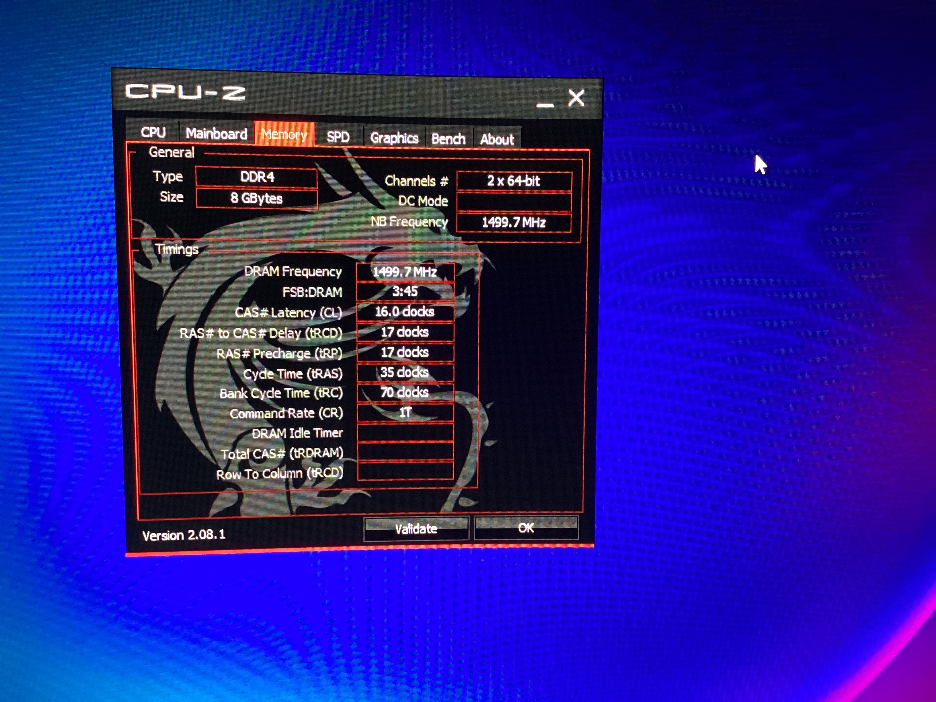

Neues mainbord und CPU und RAM eingebaut pc läuft aber schlechter trotz bessere Teile
Ssd ist eine Samsung und HDD ist eine Toshiba
In fortnite sind die lägs nicht so stark wie in gta
Das CPU-Z

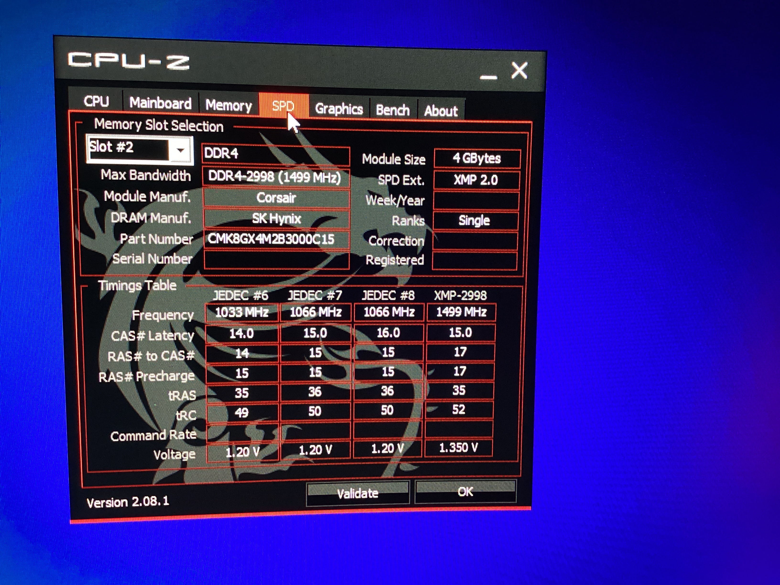

Und das ist spd

Fabiannba3 schrieb:
dualchannel und XMP aktiv, das ist gut, aber nur 8GB? das ist echt wenig. wie voll ist der RAM beim zocken?

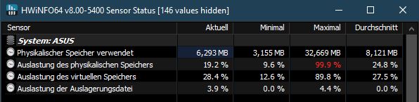

womit hast denn die auslastung von CPU und graka ausgelesen? gibts da keine anzeige zum RAM?
Task Manager, oder z.b. Afterburner, siehe in #4 verlinkte anleitung.
Ich habe das im task-Menager gesehen ist ram Arbeitsspeicher

Deine 8GB RAM sind inzwischen auch etwas wenig, das System lagert sicher schon gut aus (kann man z.B. mit HWiNFO nachprüfen).
