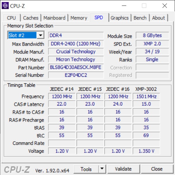

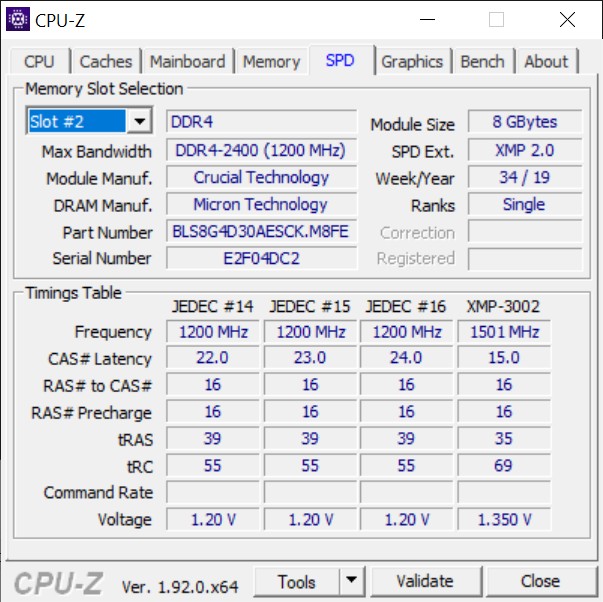

Bitte mal die Daten vom RAM angeben!
Da müssen auf jeden Fall alle einzelnen Timings manuell eingestellt werden.
Neben der Frage welchen Ram hast du genau, stellt sich mir die Frage brauchst du 48 GB Ram?
Mit cpuZ bitte beide Ram checken in SPD und posten

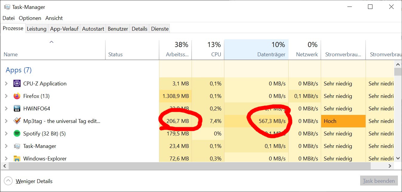

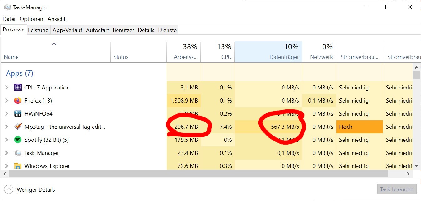

Das umtaggen benötigt nicht 32GB Ram hab mal kurz die 13k mp3´s nummerieren lassen.
Meine m.2 SSD braucht 2:30min. Meine HDD braucht schon länger um die Dateien einzulesen (3:20min)
Hier siehst du auch den Speed der Platte (Kingston A2000 NVMe) das kann eine HDD niemals erreichen

Hmm, in CPU-Z finde ich in SPD die Angaben dass die 8GB-Riegel XMP2.0 haben/tauglich sind :(
Ich muss jetzt los, ich melde mich nachher oder morgen beim Basteln mal mit weiteren Daten
Gib doch bitte mal Hersteller & Modell an! :freak:
EinScreenshot von CPU-Z ist auch möglich.
Noch genauere Angaben bekommt man über den Thaiphoon Burner (Freeware Version reicht).
