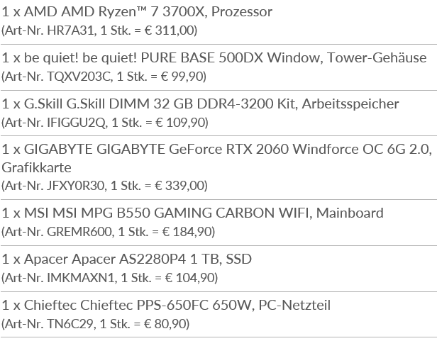

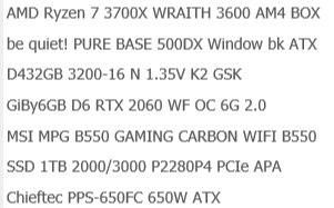

Meine Konfiguration:

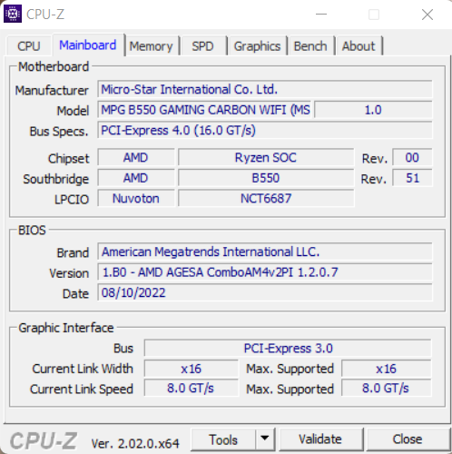

Plus ein paar Screenshots aus CPU-Z:
Ich hab den BIOS aktualisiert und das XMP-Profil gespeichert. Aber die zwei neue RAM von Corsair werden nicht gut akzeptiert (Blue Screen, immer verschiedene Fehler).
Ich habe die neuen und die alten RAM in allen Kombinationen auf A1, A2, B1 und B2 probiert. Nur wenn ich die G.Skill auf A2-B2 (so, wie sie schon immer waren) setze, funktioniert das System einwandfrei.
Leider funktioniert die Seite von msi nicht korrekt, sodass ich mir die Kompatibilität mit der MOBO nicht anzeigen lassen kann (aber eigentlich müsste kompatibel sein). Was meint ihr, woran es liegen kann?
