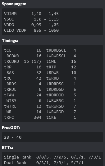

wunderbar. Und wenn du mal Langeweile hast, kannst du da durch straffen der subtimings noch gut was rausholen. Sind immerhin B-Die :)
das wäre mal der plan das sie auf 4000 laufen, aber dazu hab ich noch zu wenig backround wissen was, wo, wie eingestellt werden muss und ob das überhaupt was bringt !!

Derzeit machen zusätzlich noch die BIOS Versionen (Agesa) Probleme bei den Boards. Die DDR4-3800 sind meist nicht das Problem, darüber sieht es schon anders aus. Es würde schon reichen, wenn die Module auf 3800 mit optimierten Subtimings bringen würdest - bringt schon mal einiges im CPU Limit.
Das mit daisy chain war mir klar darum auch meine frage oben ob die RAMˋs vernüftig laufen und GSD tun sie das auch im Moment
könntest mir betreffend subtimings ja mal einen vorschlag machen wie ich es einstellen könnte?
system ist ja oben angeführt 😉
klar, hatte ja auch bei Zen2 4x8GB Samsung Bdies auf 3800CL14 laufen (waren 3200CL14 Module).
Sind mal die laschen Timings - straffer geht immer ;)
Bei 4x8 nimm die RTTs 7/3/1 - Anleitung findest im meinem Thread (RAM OC Community hier auf CB).
