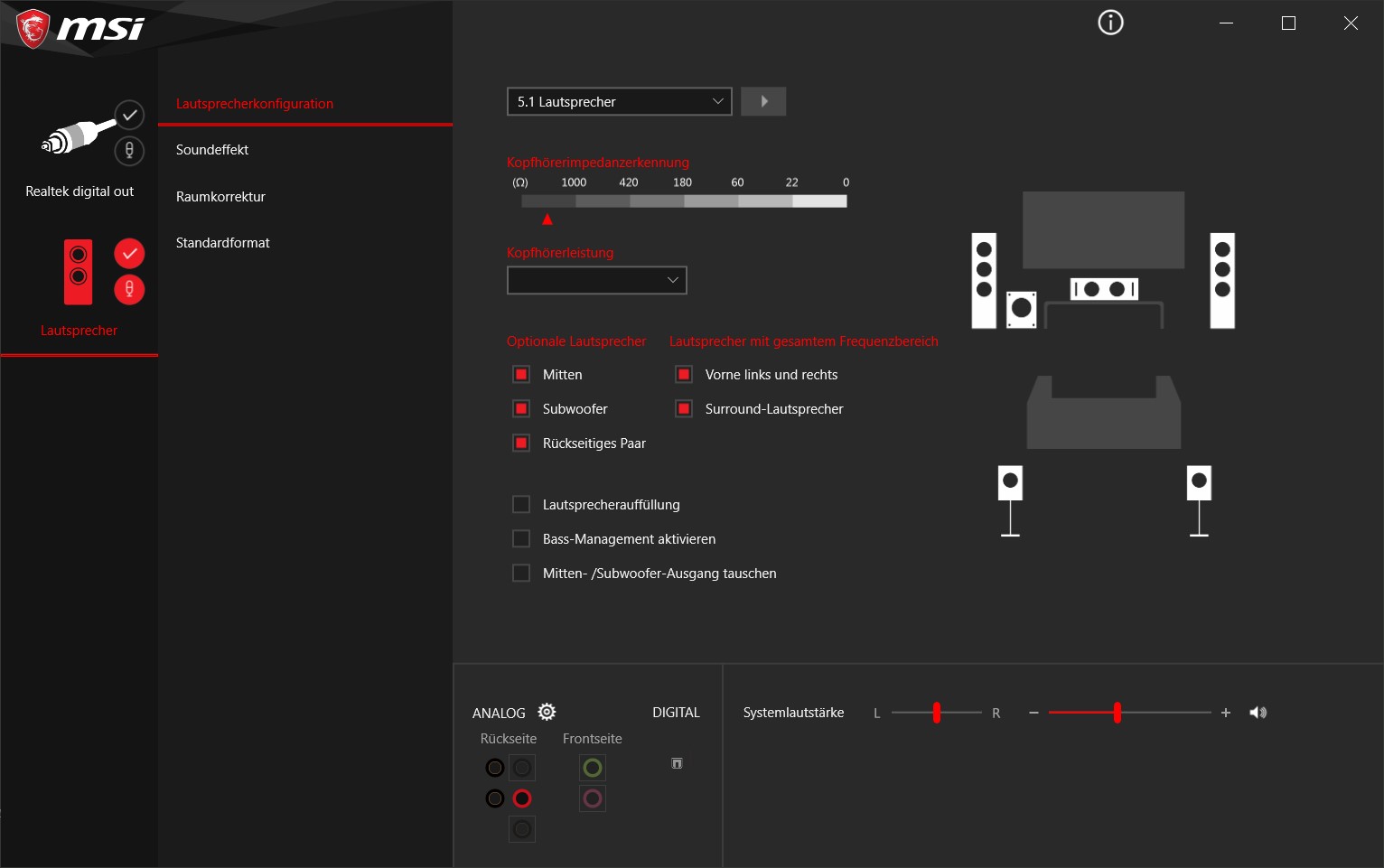

ich habe an die analogen Sound-Anschlüsse des MSI-Mainboards meines PCs einen 5.1 Verstärker angeschlossen. In der MSI Realtek Audio Console habe ich 5.1 Lautsprecher eingestellt. In der Console werden alle 6 Lautsprecher in einer Grafik dargestellt. Ich kann jeden der 6 Lautsprecher anklicken, damit ein Testton ausgegeben wird. Bei den beiden vorderen Lautsprechern funktioniert dies korrekt, bei den hinteren Lautsprechern kommt der Ton aber jeweils rechts bzw. links vorne raus statt hinten. (nur etwas leiser) Wenn ich den Center anklicke kommt der Ton bei beiden vorderen LS raus. Ich sehe derzeit nicht, wo man da noch was einstellen kann.

Mach doch mal einen hübschen Screenshot von der Realtek Audio Geschichte.

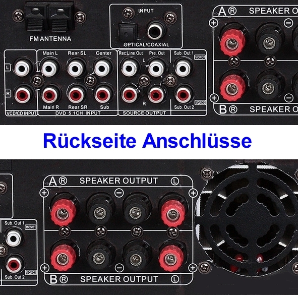

Hinten am Board sind 3 Klinkenbuchsen. Dort habe ich jeweils ein Adapterkabel auf Chinch angeschlossen. Die 6 Chinchstecker habe ich an die 6 analogen Surroundeingänge des Verstärkers angeschlossen.
Ich befürchte, dass auf dem Board vielleicht nicht erkannt wird, dass ein Verstärker an allen 6 Ausgängen angeschlossen ist ?
Ich habe mal am Verstärker-Eingang die Chinch-Kabel für hintere und vordere Lautsprecher getauscht. Dann kommt der Ton hinten raus und vorne nichts. Somit leitet der Verstärker das Signal am Eingang an die richtigen 5.1 Ausgänge weiter. Downmix kann dieser Verstärker auch gar nicht.
Aber vom PC kommt nur ein Signal über das Kabel für die vorderen Lautsprecher. Auch wenn ich den Testton für die hinteren Lautsprecher ausgebe.
Es ist ein preiswerter 5.1 Verstärker, der die 6 Eingangssignale verstärkt und an die 6 Lautsprecher weitergibt. Nicht mehr und nicht weniger.

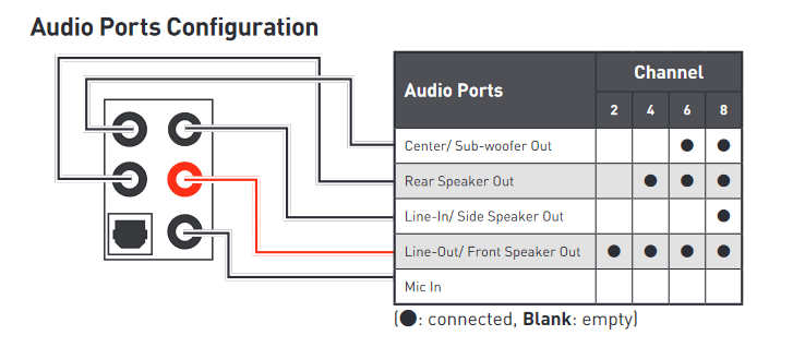

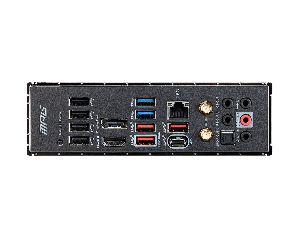

Nee, da sind lt. Handbuch 5. (Eine davon Mikro). Bleiben 4, von denen Du Dir die drei richtigen ("Center/ Sub-woofer Out" und "Rear Speaker Out" und "Line-Out/ Front Speaker Out " raussuchen musst und mit den passenden Eingängen des Verstärkers verbindest.. S. Handbuch Mainboard, z.B. Seite 12.

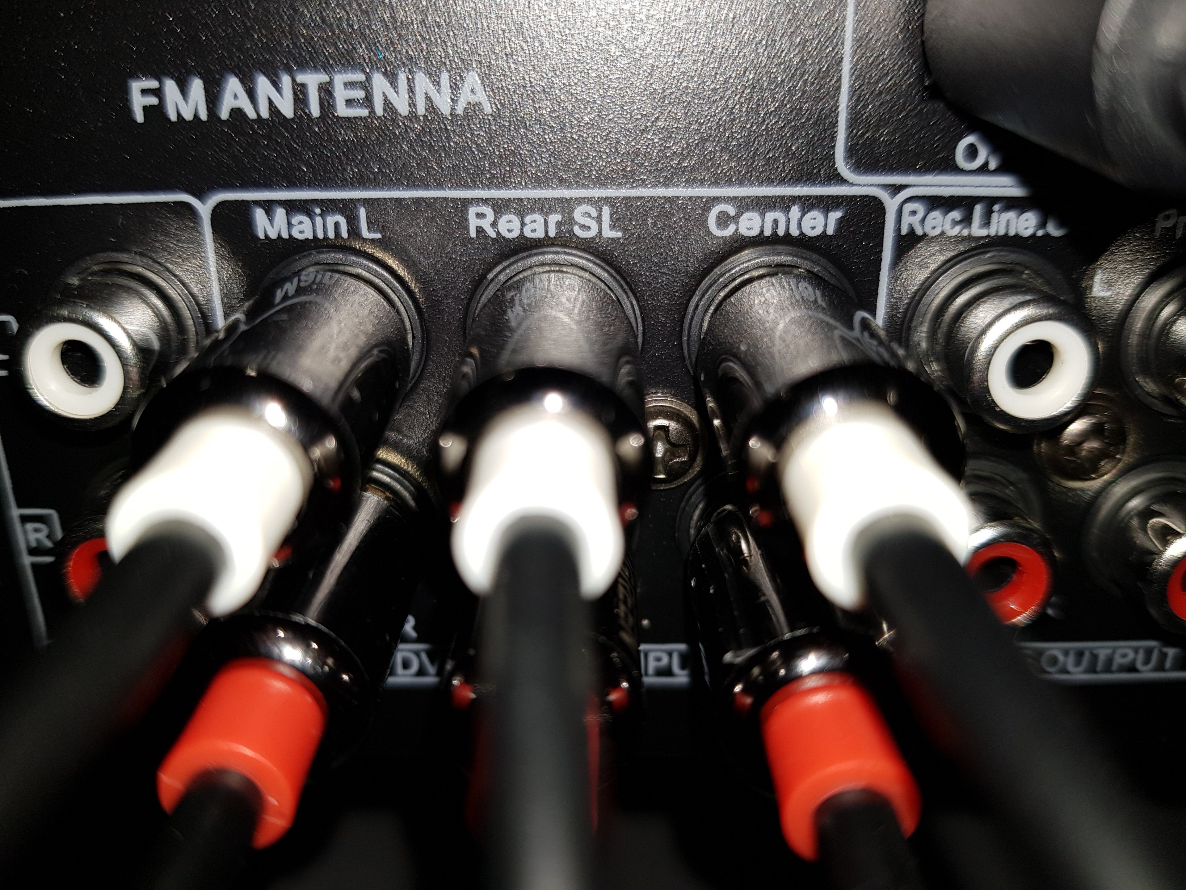

Ich mache mal Fotos
Mit und ohne Stecker, damit man auch etwas sieht.
@Andi107
Joa. Das Foto bringt jetzt keine grossartigen neuen Erkenntnisse :-). Denke mal Main und Rear passt so, ob der Center wirklich auf "weiss" und der sub auf "rot" ist, keine ahnung.. ausprobieren 50/50-Chance müsste machbar sein :-)
Dann jetzt halt das jeweilige Kabel am Mainboard richtig anschliessen, lt. Handbuch, dann sollteste von der Verkabelung schonmal richtig liegen. Kannst ja sukzessive vorgehen, also eins nach dem anderen in Betrieb nehmen und direkt prüfen.

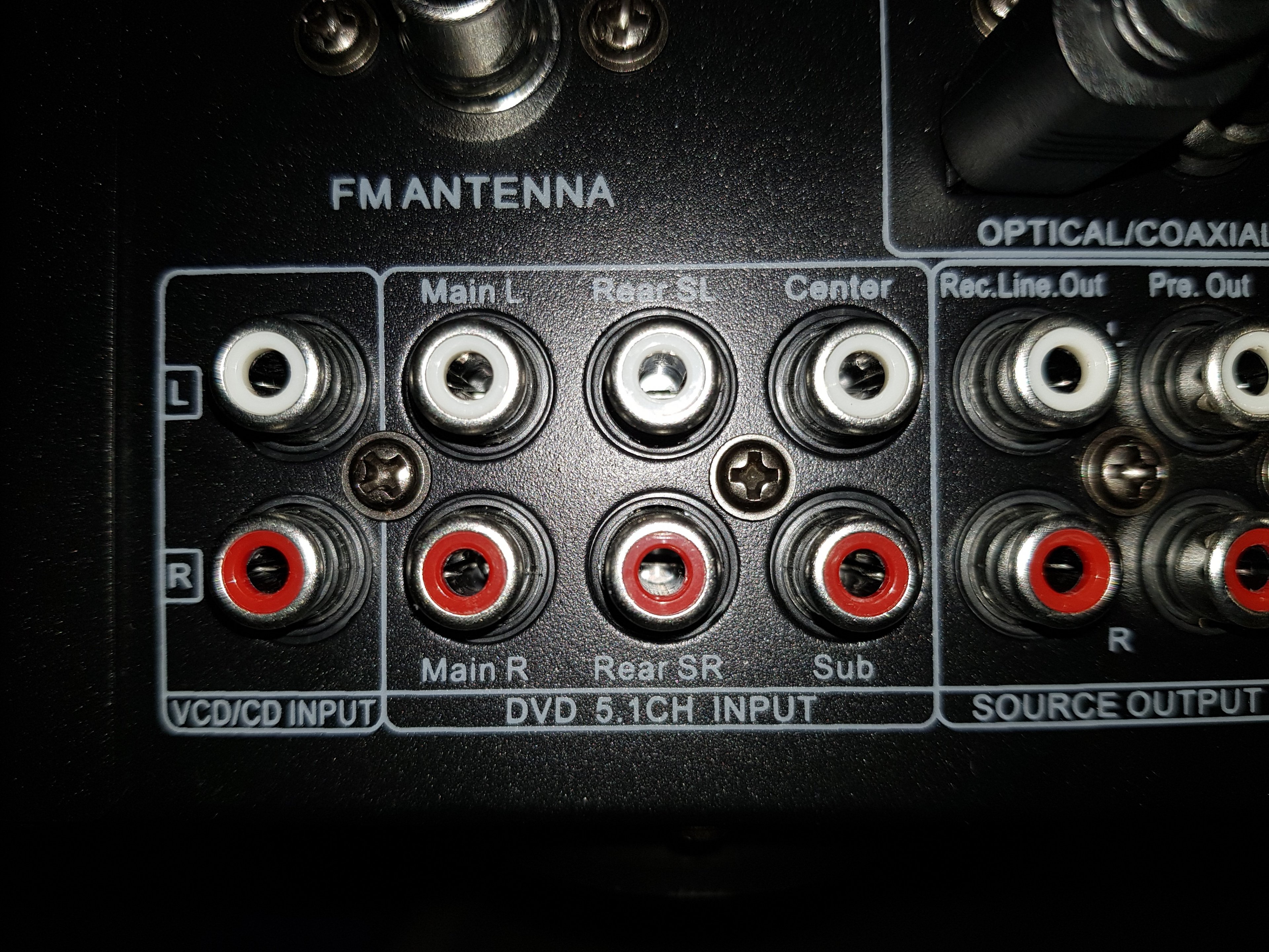

Nein, HDMI Eingang ist nicht vorhanden.
RS-Output am Mainboard habe ich mit Rear am Verstärker verbunden. Wenn ich testweise den Ausgang für die Frontlautsprecher am PC mit Rear am Verstärker verbinde, kommt aus den hinteren Lautsprechern etwas raus. Von daher macht der Verstärker schon mal was er soll.
Nur kommt ja offenbar über das RS-Output Kabel kein Signal.

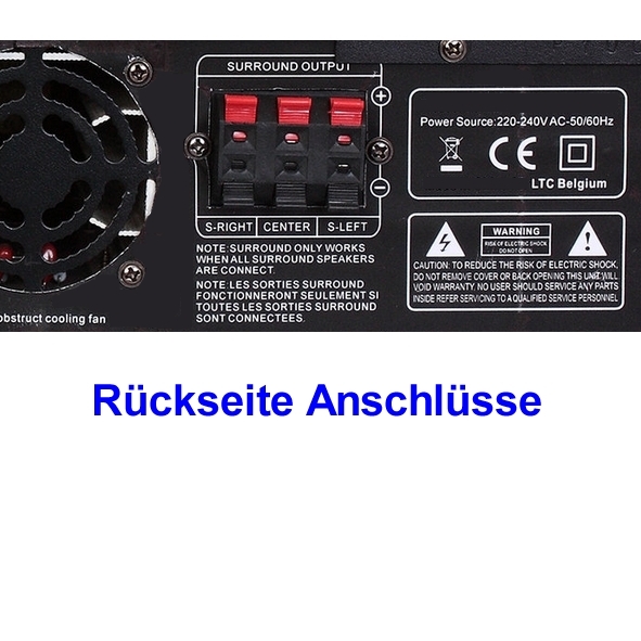

Die Bilder zeigen alle Anschlüsse, die das Gerät zu bieten hat.

Und am dem MSI Audio Control Element ist auch wirklich "Lautsprecher" ausgewählt oder ist gerade "Realtek digital out" ausgewählt?
Kenne mich mit der Farbgebung nicht aus, ob Rot oder Weiß die Highlight-Farbe ist.
Was macht denn das kleine Zahnrad neben "Analog" unten bei den Audio-Buchsen im Audio Control Schirm?
Ansonsten ist erstmal nichts Auffälliges, ausser vielleicht, daß Du oben auf Deinem MSI-Screenshot, zwar ein 5.1-System eingestellt hast, aber dann bei den optionalen auch Lautsprecher angeklickt hast, die Du gar nicht hast ("Surround Lautsprecher" unter LS mit gesamten Freq.bereich)... keine Ahnung, ob das was ausmacht. Probieren.

Bei den Einstellungen von MSI müssen die beiden Häkchen bei "Lautsprecher mit gesamtem Frequenzbereich" raus und ggf. dafür bei "Mitten-/Subwooferausgang tauschen" "Bass-Management aktivieren" gesetzt werden.
